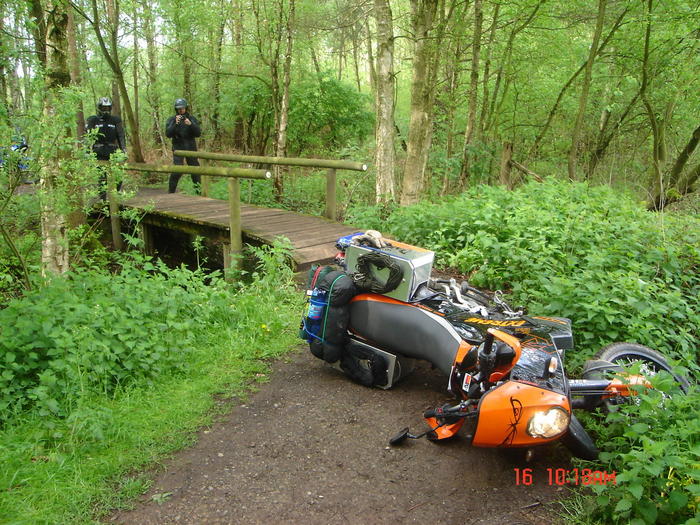

ist mir wieder eingefallen
ach ihr meint so liegt sie immer

Genau, Schradt hat`s geschrieben. Lenker am Tank!
"Verrutschen" des Lenkers (in den Gummidämpfern) hatte ich auch schon. Einfach nach Aufstellen des Mopets Lenker an Anschlag und mit vereinten Kräften wieder in ursprungposition zurück drücken. Geht wunderbar. Danach in einer ruhigen Minute wieder mal richtig anziehen.

Nicht vergessen darauf zu achten, dass das Vorderrad gerade steht, dann geht es auch ein wenig leichter.

Um die Lenkeraufnahme in den Dämpfergummis gerade zu rücken, lässt sich sehr gut ein Baum oder hoher Stein zur Hilfe nehmen. Man fährt auf der Seite, in der der Lenker verdreht ist (in Ollo´s Fall also rechts), bis auf Höhe des Vorderrades neben dieses Hilfsmittel, stoppt und drückt dann mit dem Lenker das Vorderrad dagegen. Durch die Hebelwirkung lässt sich sich meist alles wieder richten. Sinnvollerweise gibt man nicht gleich alles, sondern kontrolliert zwischendurch den Fortschritt.
