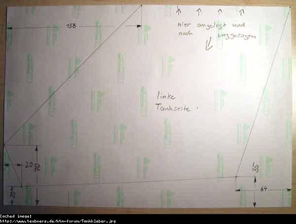

Hallo zusammen,
ich habe mir gerade die Schutzfolien von HeinGericke zurechtgeschnitten und aufgeklebt.
Die erste Seite passte fast. Die zweite dann perfekt.
Die Folie läßt sich wirklich gut verarbeiten!
Hier das Schnittmuster, damit es gleich auf Anhieb klappt:
Gruß Theo

@theo ...hast du nun eine Cabonfolie, oder durchsichtig?
...kannst du mir das Schnittmuster mal hochauflösend zumailn?
Vielen dank
Gruss Ralph

TheoOffline
Anmeldungsdatum: 03.11.2002
Beiträge insgesamt: 172
BeitragVerfasst am : Mi, 30. Jul 2003, 20:29    Titel: Antworten mit Zitat
Hi,
@ralph: Ich hatte die ja die Original HeinGericke Folie verwendet. Ist höchstens 1mm dick. Sie hilft bestenfalls bei einem leiiichten Umfaller.
Das Foto ist der Kleber von hinten abfotografiert. Ich habe die Maße der Eckpunkte draufgeschrieben damit du sie anzeichnen kannst. Einfach die Punkte mit geraden Linien verbinden.
Die Folie war übrigens 330 x 210 mm groß.
Inzwischen habe ich mir überlegt, ein ähnlich großes Alublech anzufertigen. Allerdings noch vorne ordentlich um die Kante gebogen. Das Ganze mit 5-8mm Zellgummi hinterklebt auf den Tank kleben. Dürfte robuster sein als alle Kleber und trotzdem ein recht wirksamer Schutz.
Gruß Theo
