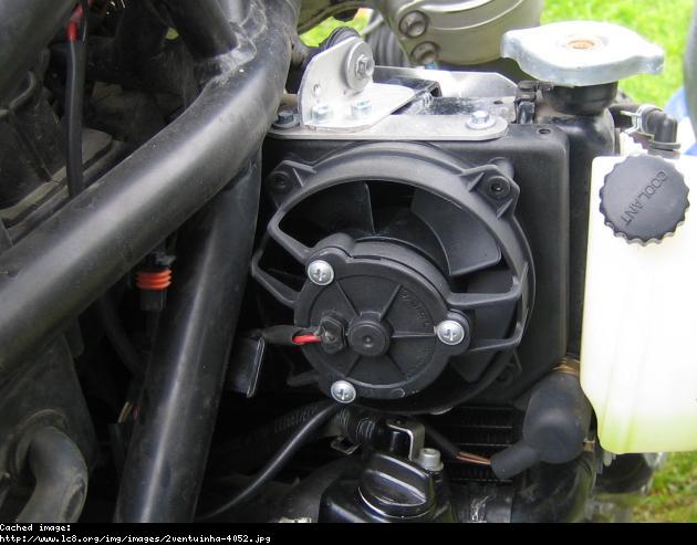

Mir hat man gesagt; das Winkelteil sei dazu da, dass nicht noch mehr heisse Luft an den schon ohnehin mit KÜHLPROBLEMEN kämpfender hintere Zylinder geleitet wird. Hat man da die KTM Händler vielleicht nicht richtig orientiert? blink

lässt du den jetzt dran oder baust du wieder ab?
lässt sich der kühler nicht an thermostat dranhängen?????
NEUER THREAD??????? blink

noch was zu den hitze-umbauern:
die meiste hitze entwickeln imo die krümmer.
bei den 2005ern ist da ein verlängertes hitzeschild drüber.
dieser lässt sich an den 2003ern nur mithilfe eines zusätzlichen haltepunktes montieren (anschweißen)
ich habs gelassen. ich versuch lieber am we das carbon-hitzeset montieren.

So, ich hab das Plastikteil nun auch drin. Die Wirkung ist gut, statt wie bisher Verbrennungen am Knie zu kriegen Wink ist nur noch ein warmes Lüftchen zu spüren... :)

nach meiner Anfrage habe ich das Teil ebenfalls nachgerüstet und habe die gleichen Erfahrungen wie Müschl.
Nur der Anbau erwies sich als umfangreicher als gedacht, da ich die hintere Schraube nicht gleich gefunden habe. Mad Mad Lehrgeld!
Eine kleine Zeichnung wäre hilfreich gewesen! Smile
