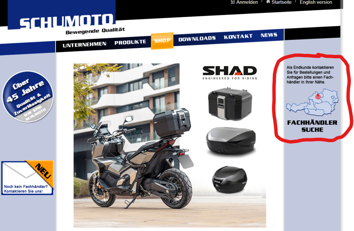

BeitragVerfasst am : Mi, 16. Sep 2026, 14:33    Titel: Antworten mit Zitat
v2lover @ Mi, 16. Sep 2026, 12:49 hat folgendes geschrieben:
... aber den dichtsatz gibts auch beim schuhmoto.
Aber wohl nicht als Endkunde.
Wenn ich jetzt das mache, was auf der Startseite des Unternehmens steht und ich z.B. zum Schalko in Schrems fahre oder zum Wimmer in Schwand, dann wird der mir sagen, dass es über KTM das Teil nicht gibt ... oder wie läuft das dann ab?

v2loverOffline
Anmeldungsdatum: 16.11.2008
Beiträge insgesamt: 2188
BeitragVerfasst am : Mi, 16. Sep 2026, 18:38    Titel: Antworten mit Zitat
wenn du sagst du hättest gerne, dass er das oder diese teile beim... bestellt, dann macht er das.
denke aber deine lösung hat adv.09 bereits gepostet. nicken nicken nicken
