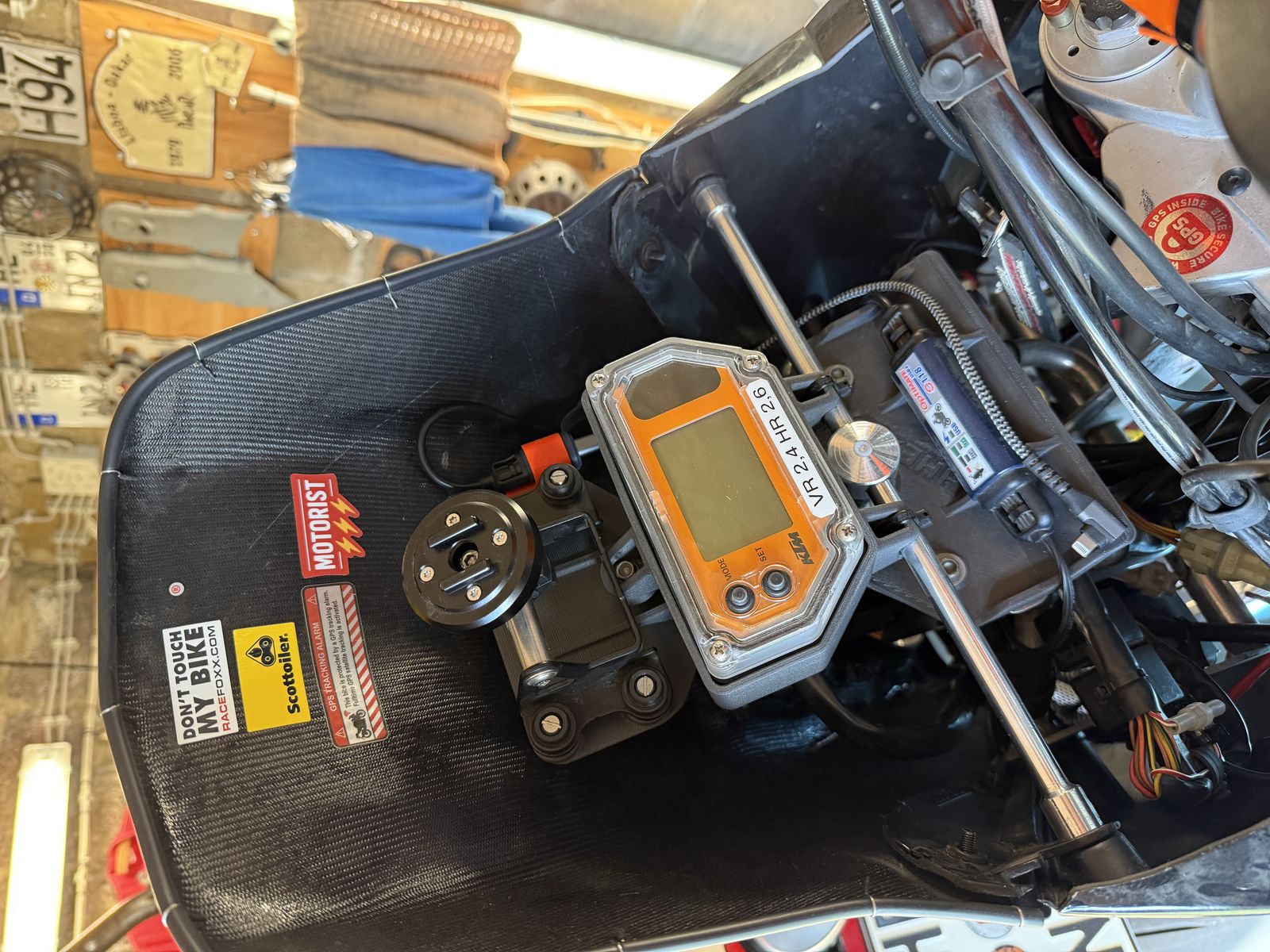

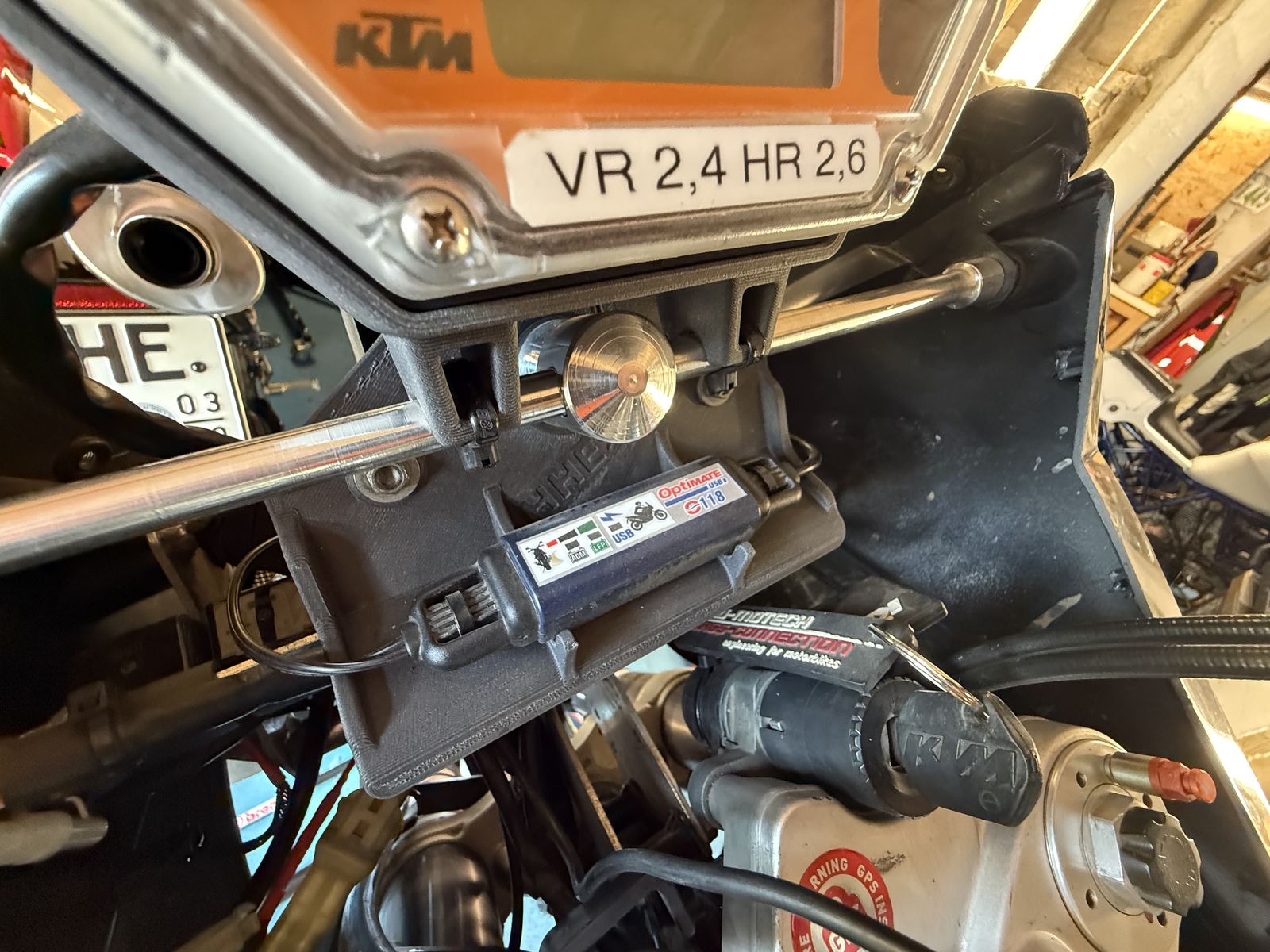

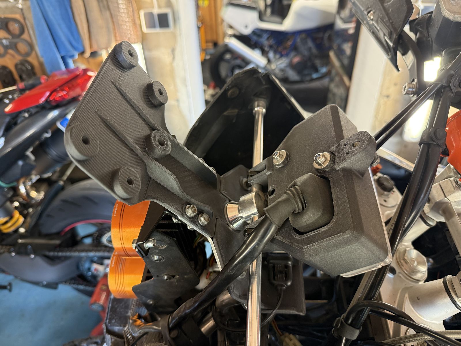

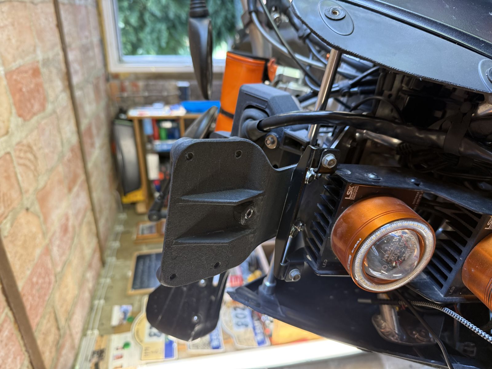

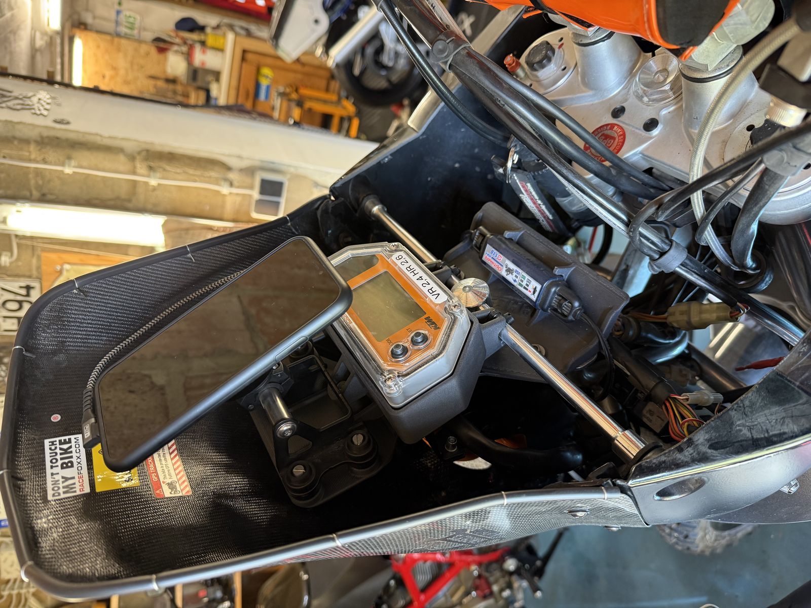

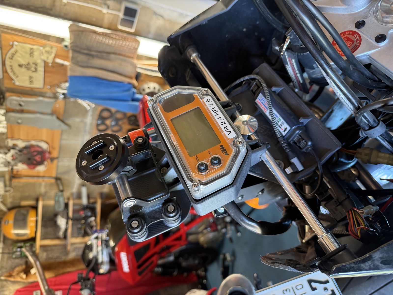

angespornt durch diverse Beiträge hier im Forum, habe ich mein Cockpit umgebaut. Ich wollte den Drehzahlmesser loswerden, die ganze Instrumentenaufnahme und die Innenverkleidungen der Hamsterbacken wollte ich ebenfalls entfernen. Vielleicht spare ich nebenbei ja noch ein paar Gramm Gewicht.
Herausgekommen ist eine Strebe mit Schraubpunkten für die Hamsterbacken und ein dreiteiliger Aufbau für das Cockpit inklusive USB-C-Buchse.
Natürlich ist alles selbst konstruiert und gedruckt aus Polycarbonat mit 20% Carbonfaseranteil.

ich möchte halt kein Geraffel an meinem Motorrad haben, dass ich nicht brauche. Das gilt in diesem Fall für den DZM und irgendwelche Verkleidungen für die Optik.
Und da ich sichtbare Technik gut finde und es für mich taugt, habe ich es so erstellt.

1000km über Wald- und Feldwege hat das Konstrukt schon überstanden, auch schon einen Sturz und einen Ast, der die Rademaske zerstörte.
Nächste Woche gehts auf die TET‘s in Polen, danach nach Belgien.
Rallys werde ich damit nicht fahren, ich habe auch nur einen Radsatz auf dem der AX41 aufgezogen ist. Der reicht für mein Können und die Trails, die ich fahre.
