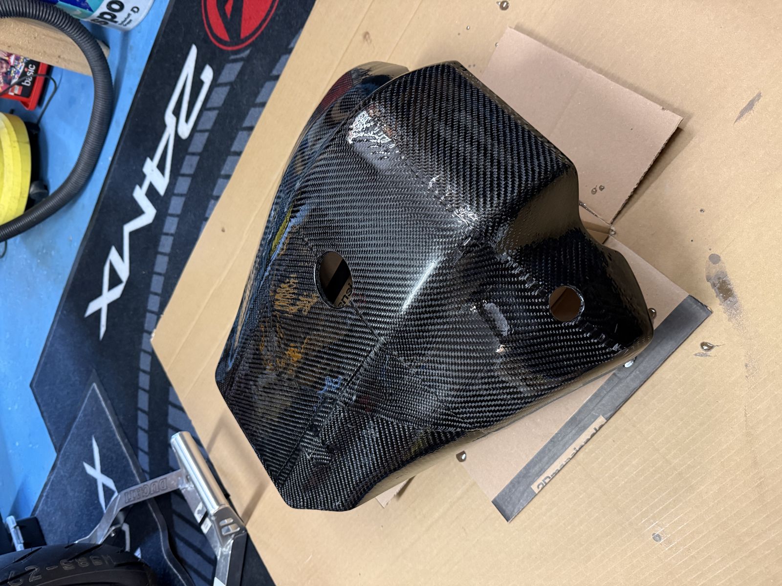

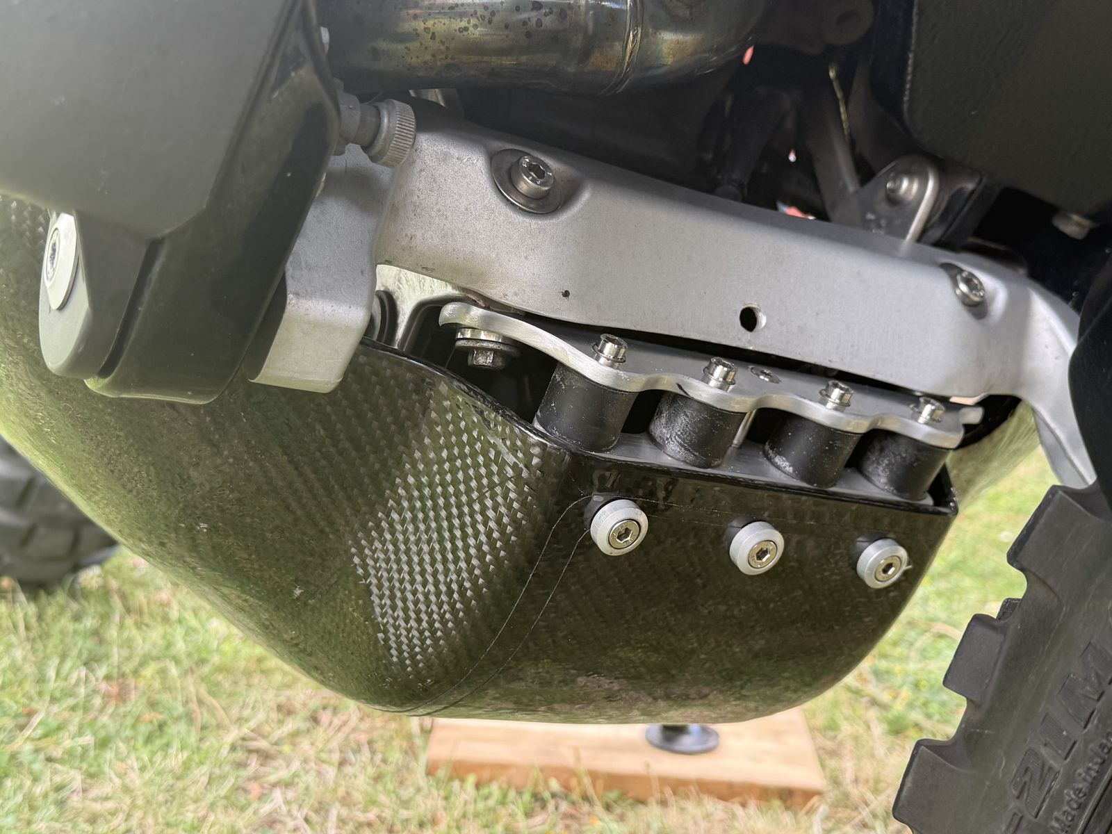

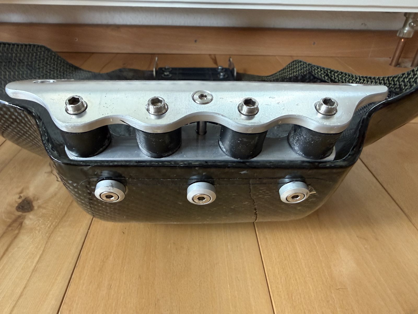

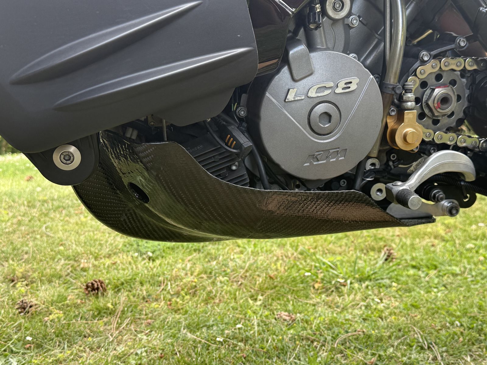

Moin zusammen,

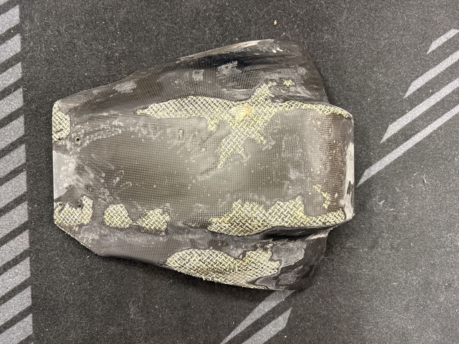

vor einiger Zeit habe ich in den Kleinanzeigen für wenig Geld ein ziemlich zerdepperten Rade-Carbon-Motorschutz erstanden. Zuerst dachte ich daran, diesen wieder aufzumöbeln. Aber es stellte sich schnell heraus, dass dieser strukturell zu stark beschädigt war.
Ich habe mir daraus dann ein Negativ ablaminiert, um einen neuen zu bauen.

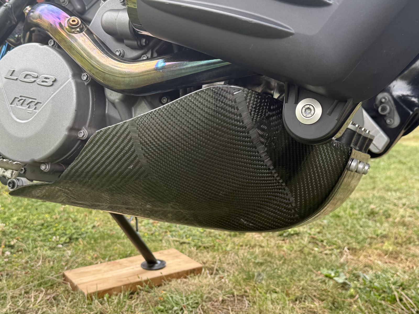

Den Kern bilden sechs Schichten Kevlargewebe, innen und außen mit jeweils vier Lagen Carbongewebe verstärkt.

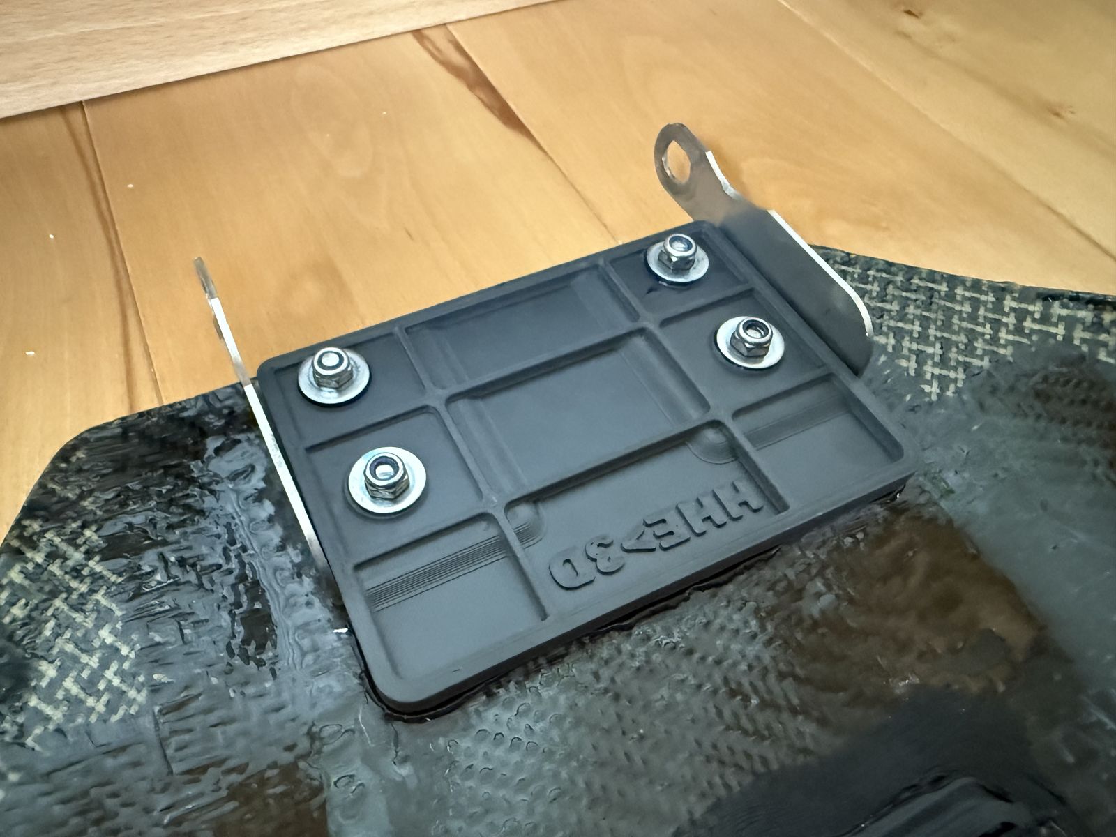

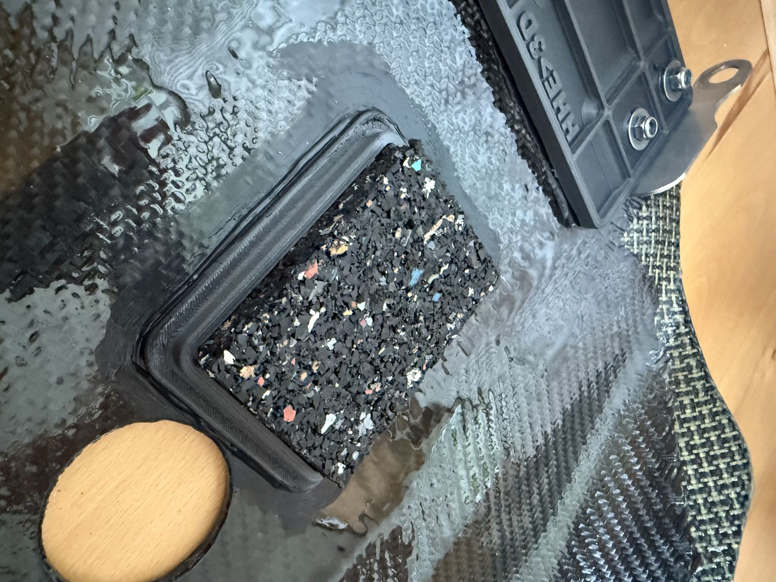

Die Aufnahme vorne habe ich mit Silent-25mm-Rundblöcken ausgeführt, inklusive Sicherungsschraube. Hinten habe ich die Rade-Winkel mit einer gedruckten Platte aus PA-CF verstärkt. Die mittige Motorabstützung habe ich mit Scheibenkleber aufgeklebt.
Ja ich weiß, für den absoluten Heavy-Duty-Einsatz im felsigen Gelände ist das nichts, aber meine letzten Fahrten auf Singletracks im Wald, auf schottrigen Feldwegen oder auch Kieskuhlen hat er schon überlebt. Über ein paar Baumstämme bin ich damit auch schon gerutscht…
Gesamtgewicht 2.2kg, aber schaut einfach selbst…
Beste Grüße,
Heini

saubere Sache! Gut, daß Du an die zusätzliche, mittlere Abstützung gedacht hast - die habe ich damals an meinem RADE-Motorschutz ebenfalls nachträglich realisiert.

Top! Sehr gut geworden! Gefällt mir

Die mittige Abstützung halte ich immer für sehr wichtig.. Die muss am meisten arbeiten.
Gut gemacht.

Ich find den echt gut,würde bloss irgendwie an den Silentblöcken einen "lappen" o.ä.anbringen,das da nicht soviel reinfliegt , echt top
Oder Schaumgummi statt Lappen

sitzen die selbstsichernden Muttern nicht evtl. etwas knapp auf den Schrauben?

Wo sind SS -Muttern ich sehe nur Edelstahlschrauben

Danke für eure Anregungen.
Die Zwischenräume werden noch geschlossen. Tatsächlich hat sich bei den ersten Fahrten herausgestellt, dass dort einiges an Dreck und kleine Steine seinen Weg findet.
Längere Schrauben sind auch schon im Einsatz.
Danke!

Scott-y @ So, 2. Aug 2026, 22:39 hat folgendes geschrieben:
viertes Bild

Ich fahre den Carbonschutz von Landmark aus Italien - bisher ohne Probleme, was die Haltbarkeit betrifft. Für die Hardcore Felsen und Baumstammrutscher evtl. aber doch zu schwach. Habe es noch nicht getestet.
