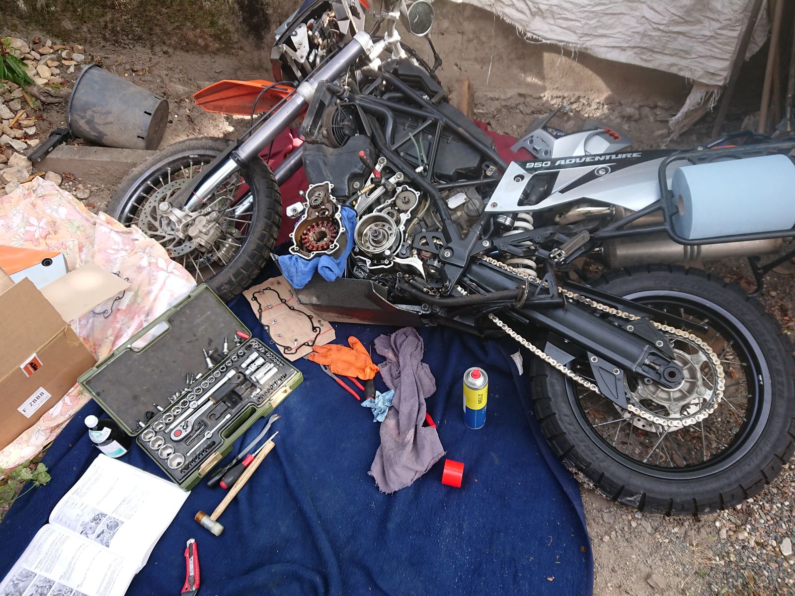

NAchdem ich nun schon eine Weile mit der automatischen Kettenschmiervariante rumgegurkt bin, ist es langsam ein wenig zuviel Öl gewesen. Daher heute das gute Wetter in meiner Garage genutzt und den Wellendichtring getauscht. Danke hier nochmal an Hakim und alle, die soviel input ins Forum gebe - da hab ich mich dann getraut, das erstemal selber den Motor aufzuschrauben. Hat Super geklappt. Für alle, die wie ich halbbegabte Hobbyschrauber sind hier noch ein paar Ergänzungen:

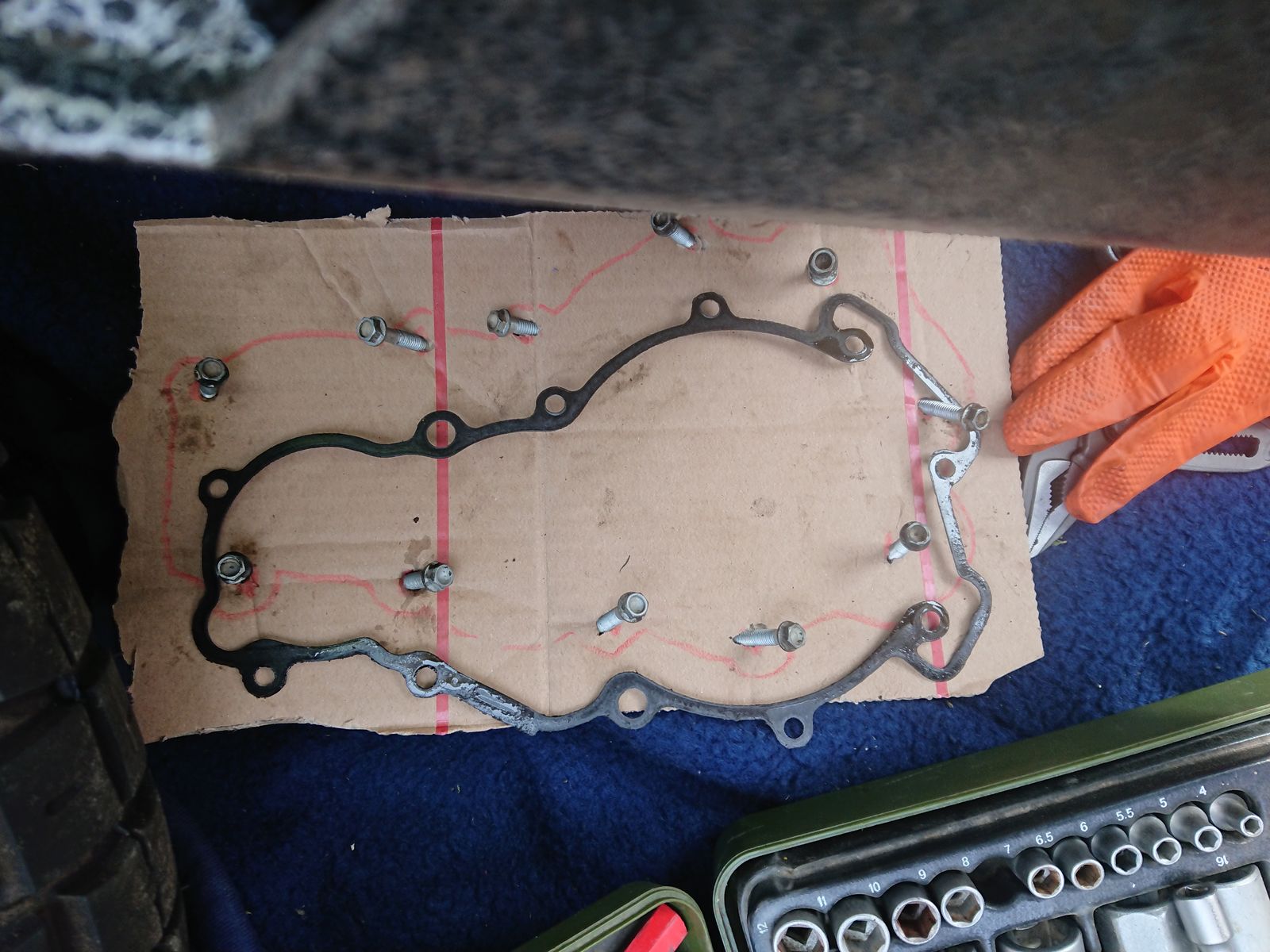

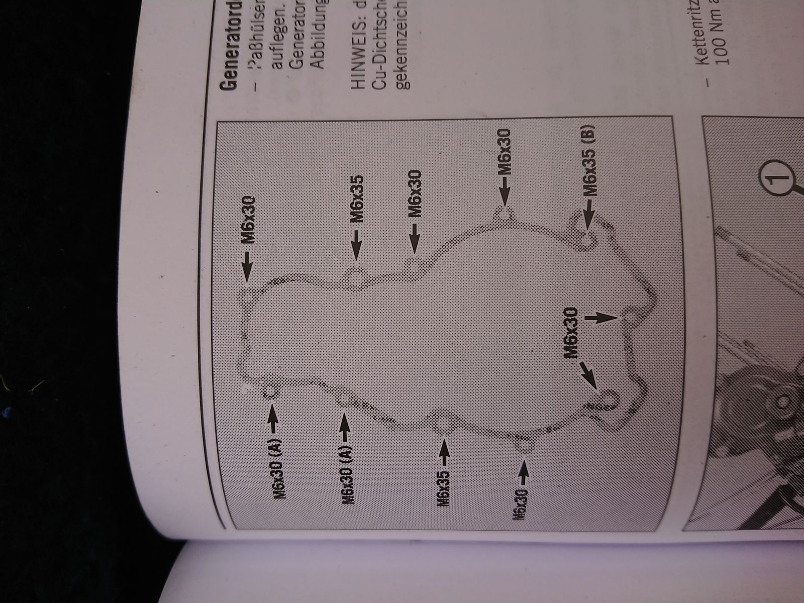

Für die Schrauben die neue Dichtung auf Karton nachzeichnen, dann kann man die reinstecken - vertauschen dann kam möglich. Falls Durcheinender und keine Anleitung zuhand - im Rep. Handbuch stehts. Und zwei neue Kupferringe für die Schrauben oben links (A) bereit legen wer keine hat.

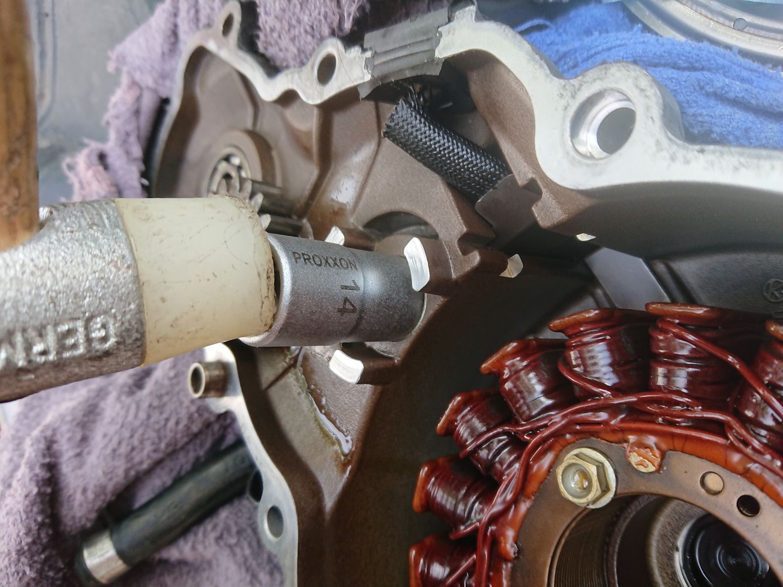

Einschlagen würd ich gefühlsmässig immer mit nem Kunststoffhammer - nich wie der Typ bei Youtube, der dann auch die Verlängerung umdreht und mit dem Vierkant und seinem Zimmermannshammer nachklopft

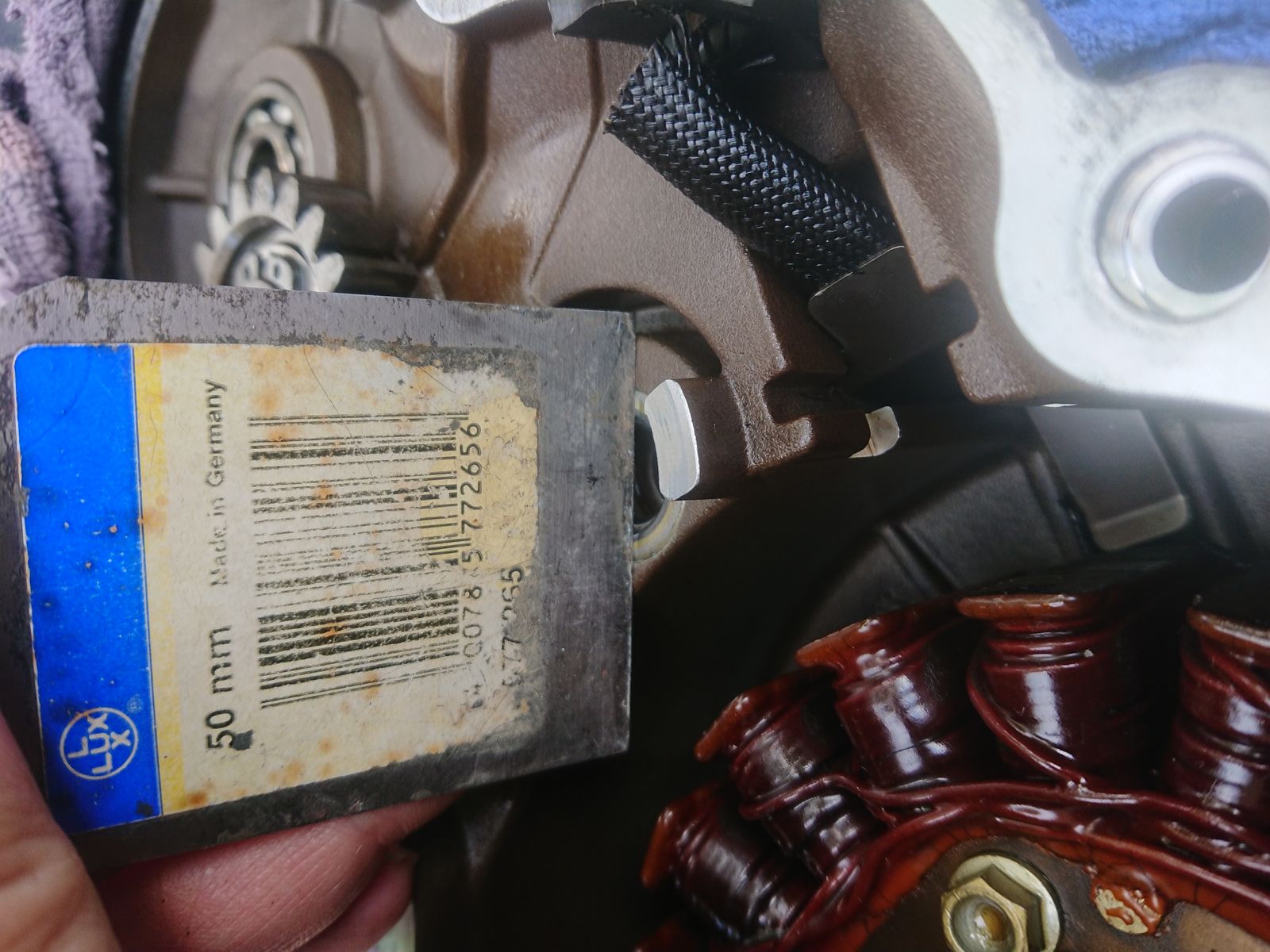

check, obs gerade sitzt mit einer kleinen Spachtel

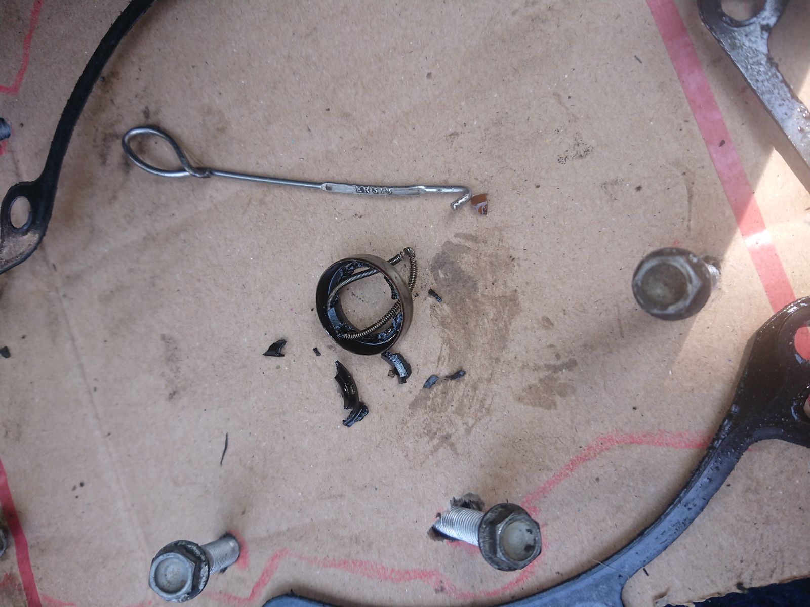

Der alte Ring sah schon übel aus. Hoffe, dass sie jetzt endlich trocken ist.
WeDiRi und Schweissdraht zum ausziehen

Sieht aus wie eine OP am offene Herzen im Garten Very Happy
Frage. Weshalb muß man eine Nuß mit dem Hammer einschalagen?
Sorry nur so eine Frage am Rande.
Gruß Günter
Wer weiß denn schon alles gruebel
Scott-yOffline
Anmeldungsdatum: 23.09.2012
Beiträge insgesamt: 1870
 →  57.000 km
BeitragVerfasst am : So, 26. Jul 2026, 20:38    Titel: Antworten mit Zitat
Weil eine Nuß besser am Rand des Wellendichtrings aufliegt und man beim einschlagen auch evtl. Schießstand besser sehen kann.

Die Idee mit der Dichtung aufmalen ist schon geil. Very Happy
Aber es geht auch einfacher. Wenn der Deckel dran ist einfach alle Schrauben reinstecken.
Die Schrauben müssen alle mit der gleichen Länge rausschauen. Dann tauscht du
2- 5 mal quer und schon passt es.
