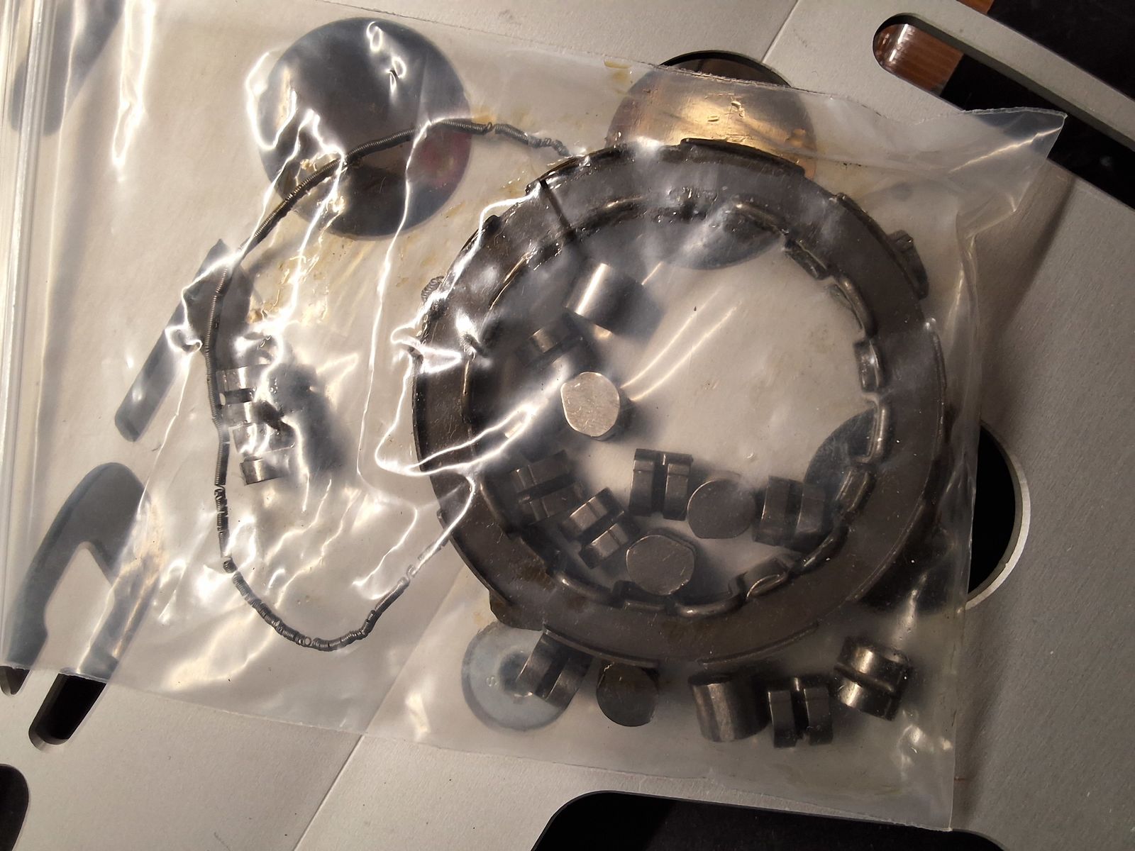

Hatte vor einiger zeit Probleme mit überlaufenden Vergasern. Ist warscheinlich möglich wenn man längereZeit nicht fährt . Als ich den Motor startete ,gab es einen Knall und unheimliche Geräusche die ich gar nicht nachahmen kann. Also brach ich die Sache ab ,und schob sie in die Garage. Dann baute ich den Limadeckel ab und überprüfte alles . Was ich sah war eine deformierte Clutcher oder RÜCKLAUFSICHERUNG. Die Segmente waren zum Teil gequetscht oder eingelaufen, der Federdraht verwirrt. Hab dann bei KTM im Ersatzteillager recheriert . Dort giebt's das nur zusammen für richtig viel Geld also Rotor und Kupplung. Hab xann mal die Teilenummer im netz eingegebe und wurde bei Ebay fündig . Soll auch bei LC 4 verbaut sein. Hab jedenfalls eine für 30 € gekauft und verbaut. Heute oder morgen kommt Start ,mal sehen ob es funktioniert. Ich vermute jedenfalls das der motor einen kalten Schlag bekommen hat durch einlaufenden Kraftstoff im Zylinder. Hat jemand schon mal ähnliches erlebt.? unsure

So , alles zusammen kleiner Benzinvorrat am Lenker und Start. Moftor läuft,nimmt auch gas an ,aber im Luftfilterkasten wieder alles voll Benzin , beide Vergaser laufen aus. Wieder abbruch ,was kann das sein . Wer hat so etwas schon mal erlebt? Habe die Schwimmer sowie ventile vorher überprüft ,war alles ok. Schwimmergehäuse fest. Bin etwas überfragt,wer hat einen Tip. Meine alte Clutcher als Bild

Nein ich werde nächstes Wochenende mal die Vergaserbatterie rausnehmen und an den Benzin schlauch außen anschließen dann Zündung an und schauen was passiert ,in der box kann man unmöglich schauen wo das rausläuft . Aber danke für Eure Tips . Jetzt weiß ich jedenfalls das ich recht hatte mit meiner Vermutung das der kalte Schlag zum Zerstören der Clutcher geführt hat.Eine Einstellehre für den Schwimmer habe ich schon länger ,mal sehen ob sich da was verstellt hat . Beim letzten mal vor zwei Jahren war der Schwimmerstand noch normal . Weiß nicht ob es was bringt den Dichtsatz zu bestellen kostet uber100 € ,und so richtig werde ich nicht schlau ob ich da zwei Sätze brauch.
