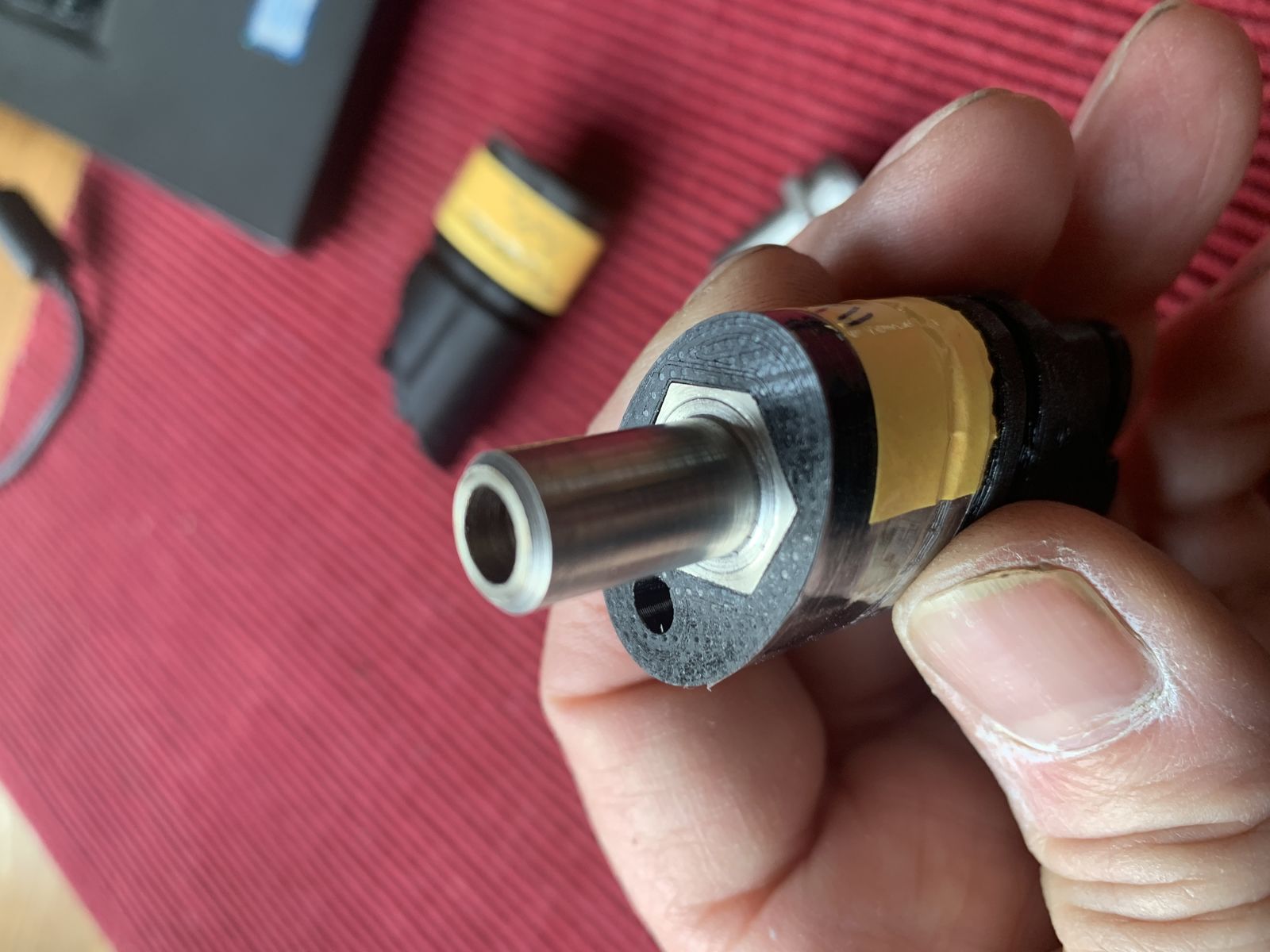

so, Vorserie hängt mal an der Rappelkiste und bis auf die nicht ganz perfekte Passform schaut´s nicht schlecht aus.
Hoffe das BRB und ich mal ein paar Offroadkilometer runterreissen mit den Teilen, dann noch bisserl Passform und dann könnte es losgehen.
