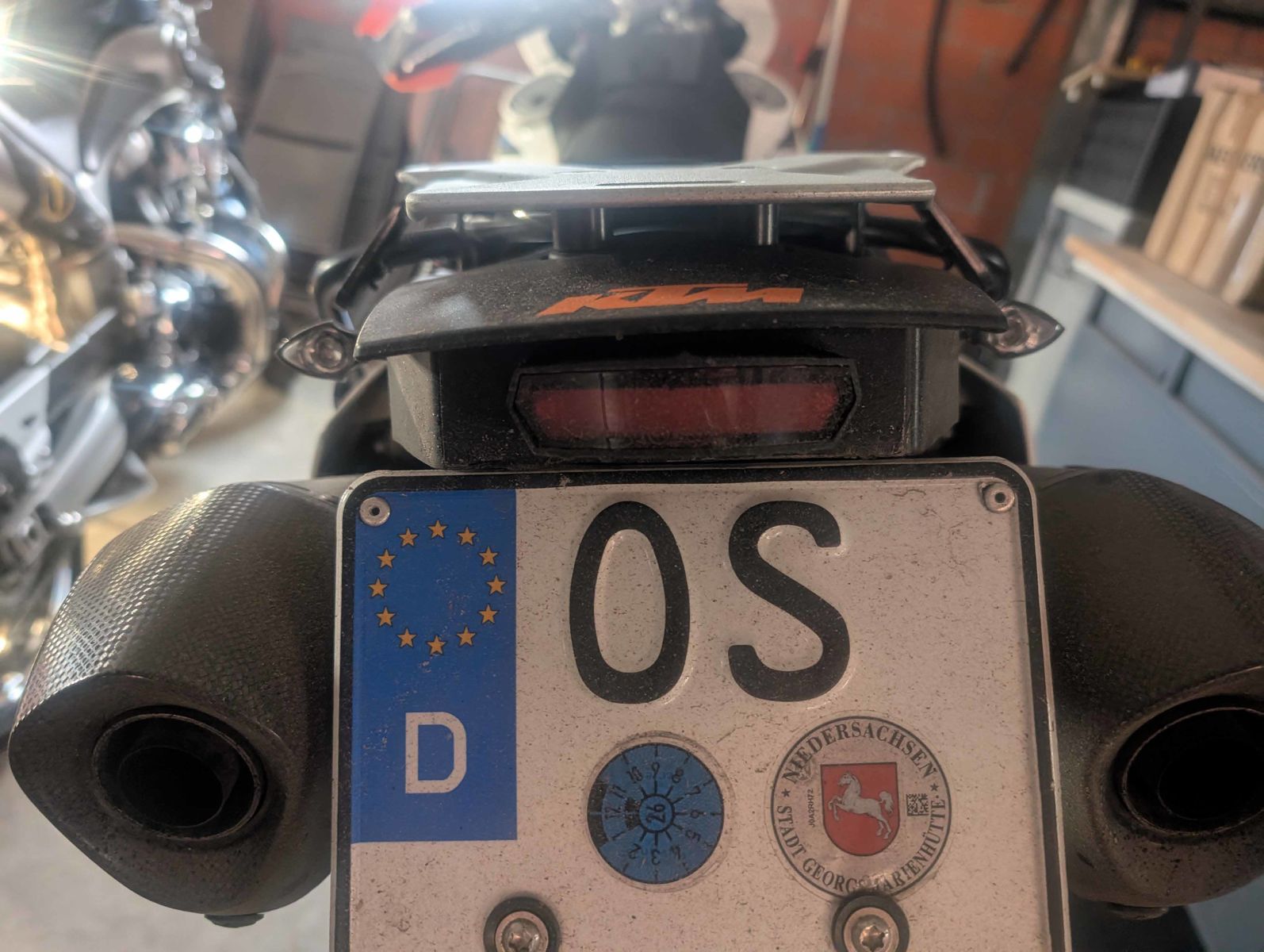

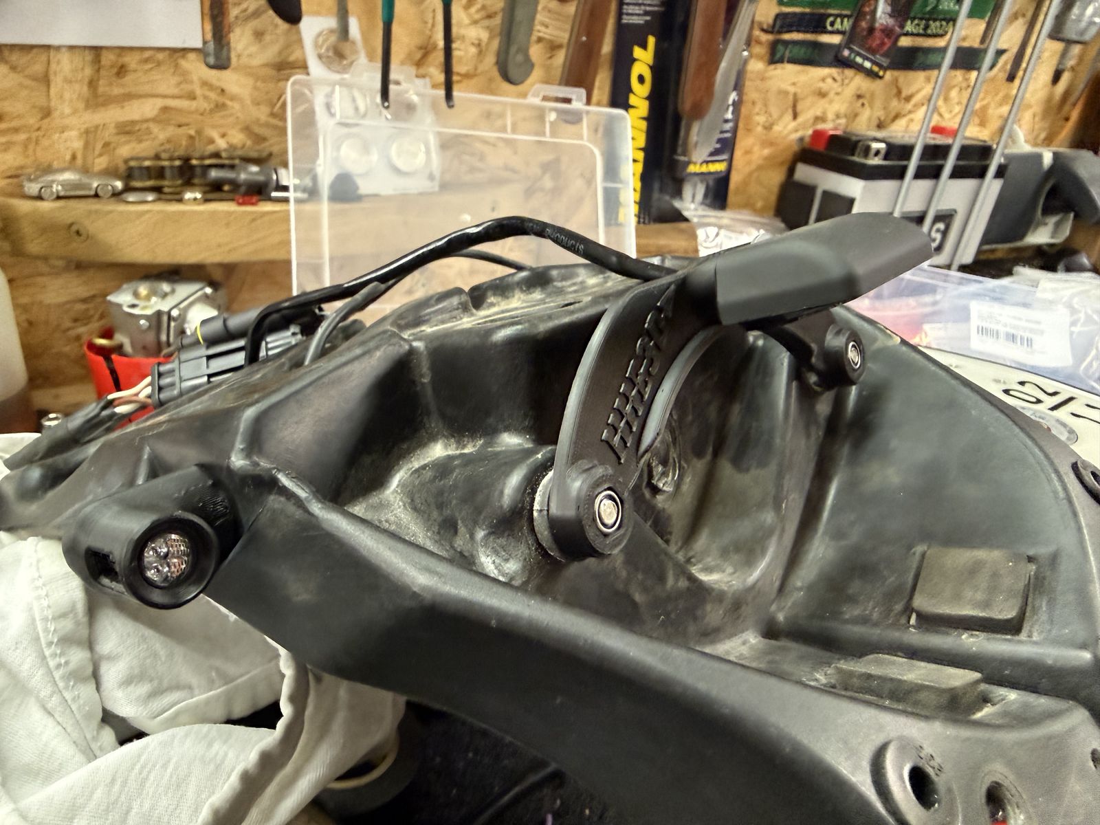

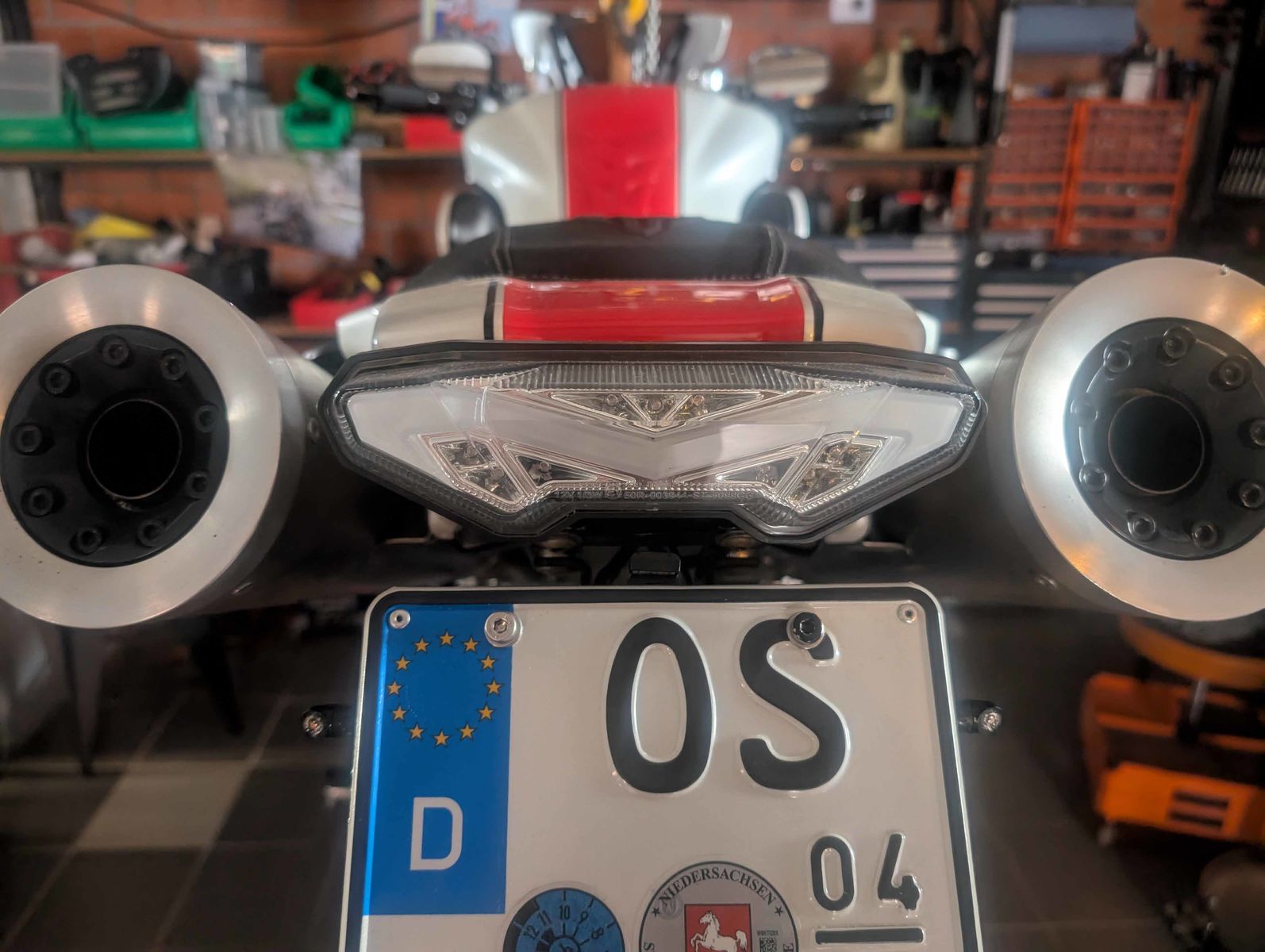

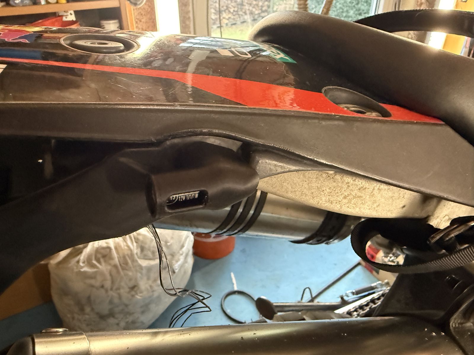

Moin Moin,
ich habe mein Heck nach meinen Vorstellungen angepasst und möchte Euch das kurz vorstellen, eventuell findet der ein oder andere eine Anregung.
Warum der Umbau? Ich bin dieses Jahr im Frühjahr bei ein-zwei Touren im Nebel und oder starkem Regen gelandet und mir ist aufgefallen, dass die beiden 5W-Funzeln im Rücklicht im Vergleich zu den modernen LED-Leuchten deutlich schlechter sichtbar sind. Daher beschloss ich, es anzupassen.
Ich hatte noch ein Paar Kellermann 3in1-Leuchten zum Einlaminieren im Regal liegen und so kam eins zum anderen….
Aufnahme für die Leuchten und Kennzeichenleuchte konstruiert und gedruckt,
Heckteil angepasst und natürlich auf die Anforderungen der StVO geachtet.
Ich weiß, LED-Leuchten an einen Oldschool-Offroader sind vielleicht nicht State of the Art, aber ich finde es für mich akzeptabel.
Für Euch alle die besten Wünsche für eine tolle Saison 2026…

Die drei in eins Optik ist ja so gar nicht meins. Ich finde, das Mop braucht ein "echtes" Rücklicht. Ist aber gut gemacht, sieht knackig aus.
Wie ist das eigentlich mit den gedruckten Kunststoffteilen: Ich fin die immer recht leicht im Gegensatz zu OEM Parts. Sind die auch Rüttelfest bzw. halten die auch das Geschüttel auf unbefestigten Wegen aus oder muss man sich da eher Sorgen machen, dass was reisst?

Ich find's super gemacht...

Das sieht doch richtig gut aus.
Dass eine Rückleuchte immer mittig ans Heck gehört,is sone old-School Geschichte,glaube ich.
Aber wie so oft:
Alles reine Geschmacksache!
Ich bin jedenfalls sehr froh,hier so lange dabei sein zu dürfen,dass ich noch das Glück mit dem TDI Heck hatte!
Das find ich immer noch saugut!

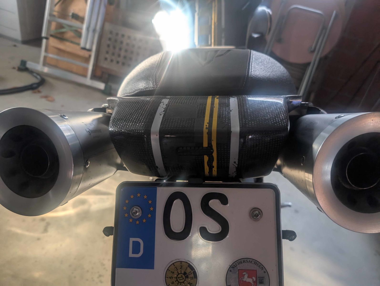

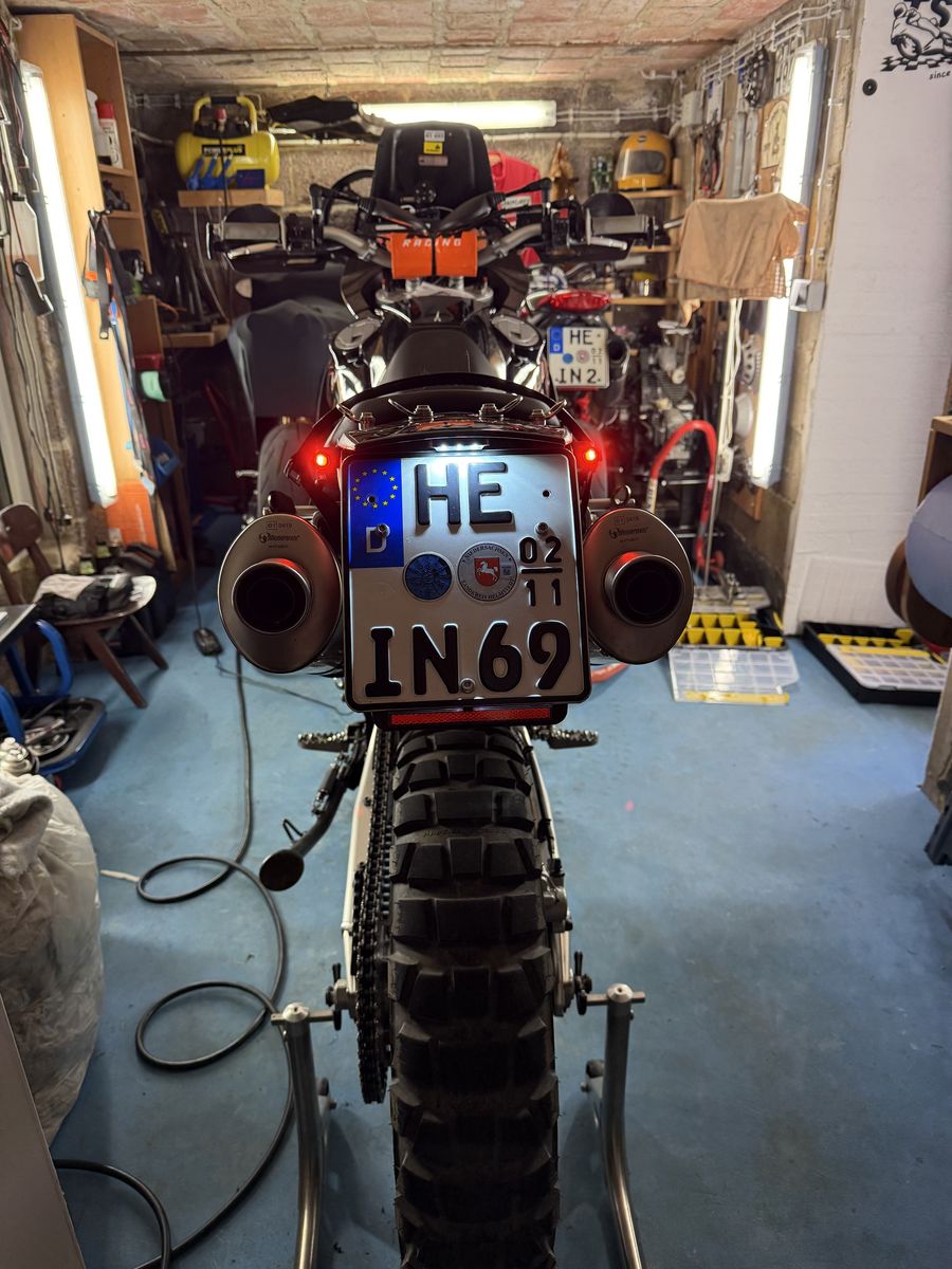

Anbei Bilder meiner derzeit umgebauten Moppedärsche, wie ihr sehen könnt: Eine grosse Leidenschaft für Underseatauspuffanlagen.
Gruss
Heiner

Hallo zusammen,
vielen Dank für Euer Feedback!🙏🏼
Ja, das TDI-Heck ist erstmal die Referenz und gibt auch den Ansporn für eigene Ideen, der Zündfunke quasi.
Bezüglich Druckqualität und -stabilität benutze ich nur das Material ASA. Es ist gering flexibel mit guter Kerbschlagzähigkeit, UV-stabil, gut mechanisch bearbeitbar und zerbricht, wenn es plastisch verformt wird, nicht in Splittern.
Ich mache eigentlich immer ein paar Belastungstests am Schraubstock, bevor ich es ans Moped schraube. Von daher bin ich sicher, dass es dann auch hält.

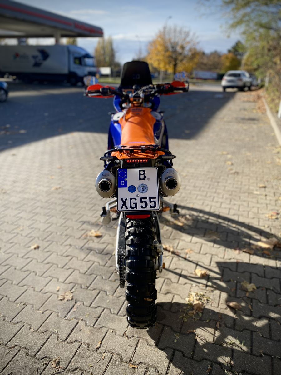

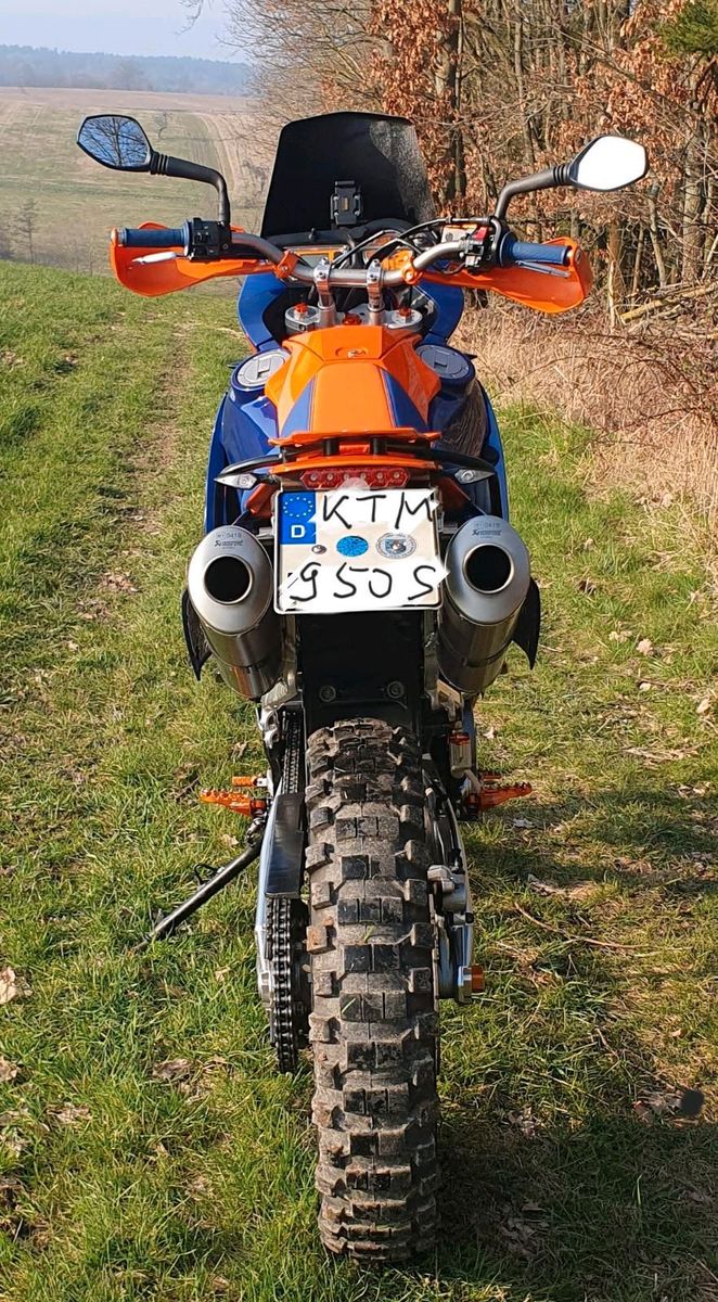

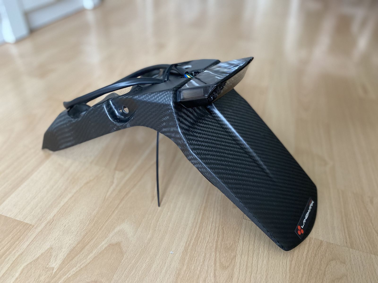

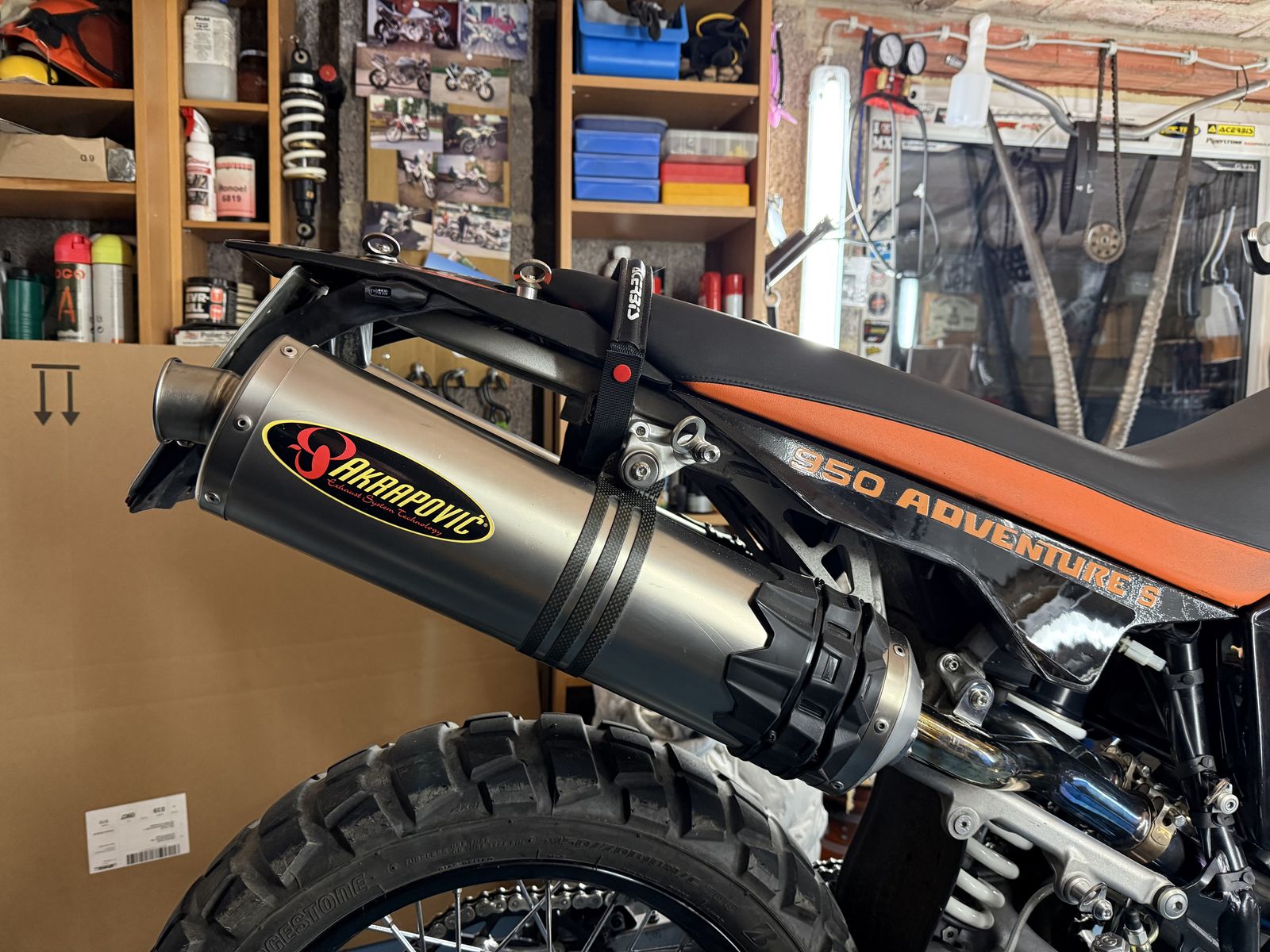

Da lob ich mir das Heck von Landmark Works. Plug and Play, tolles Carbon, was auch den Heckrahmen sauber abdeckt und kein Silber durchschmimmern lässt. Dazu ein smates, stimmiges LED Rücklicht und nach Wahlmöglichkeit auch mit den richtigen Bohrungen zur Montage von KTM Blinkern.
Ich mag die originalen Glühbirnenblinker nicht wirklich, daher habe ich eben auch auf die KTM LED Blinker umgerüstet. Für mich absolut passend zur über 20 Jahre alten 9er. Etwas moderner aber nicht zu übertrieben. Alle Leuchtmittel an meiner GO sind eben LED.
Der Vorbesitzer hatte sich auch ein smartes Heck auch Blech selber gebaut, war für mich aber eine Bastellösung, wackelig und in einem zu steilen Winkel. Und die Kellermann Rombus fand ich gleich unpassend.
Diese Kombiblinker mit 3 Funktionen integriert fänd ich nur an nem Chopper oder coolen Caferracer ganz nett.
Schon als sie bei der GS 1250 die Rücklichtfunktion aus dem Rücklicht verbannt und in die Blinker integriert hatten, fand ich das doof. Das Rücklicht an sich blieb ja noch vorhanden, nur gar es dort nur noch die Bremslichtfunktion.
Jeder soll ja machen, wie er mag, meins ist es nicht. Aber die 9er braucht ein knackiges Heck, sieht dann mit Doppelflinten Akras einfach zu sexy aus. Wink
