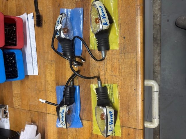

Ich hätte 4 Blinker zum verkaufen.
Für nen 100er..

Sind von einer 990 adventure R
Gruß Günter
