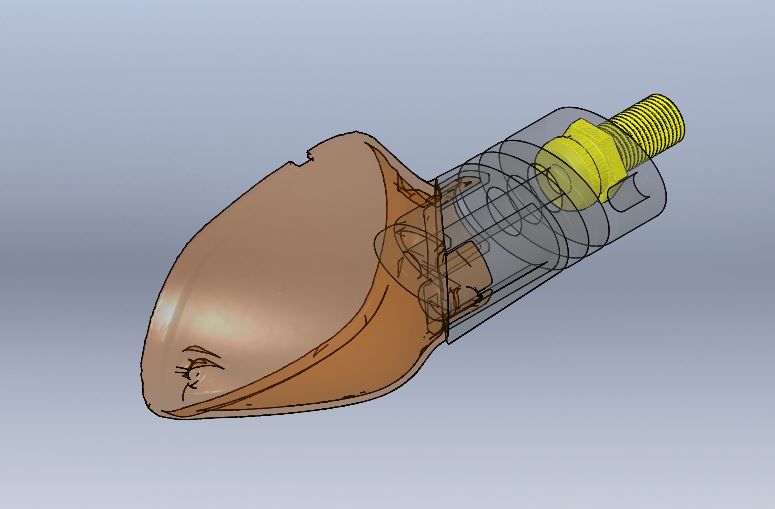

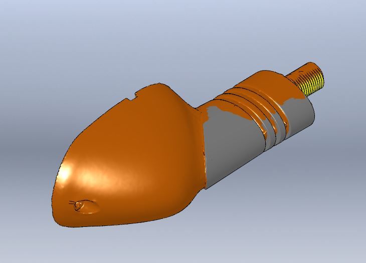

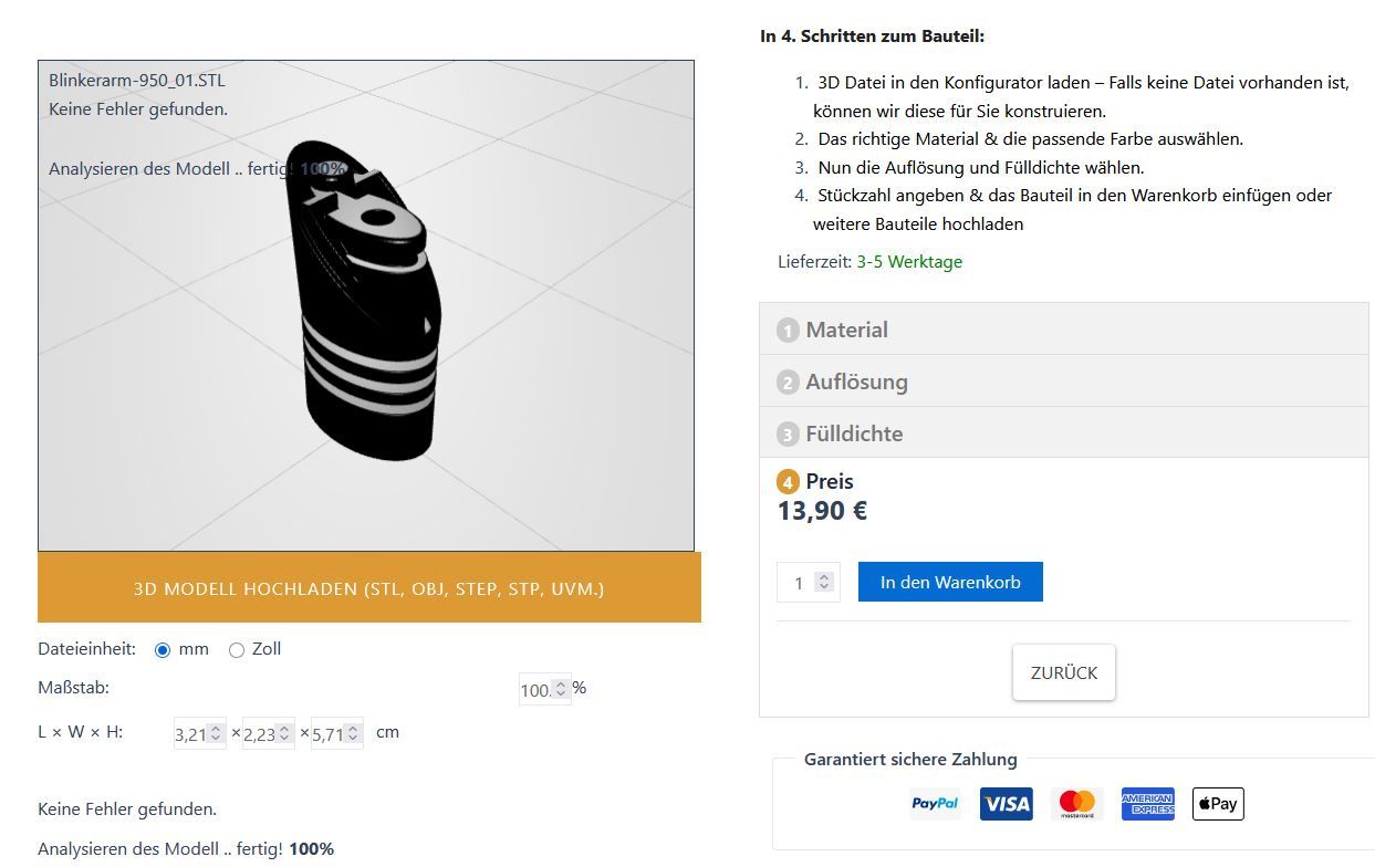

Hier mal der aktuell Stand liebe Community.
Ich habe nun einen ersten Entwurf für einen Blinkerarm ausgearbeitet. Dazu auch einen Gewindebolzen zum Einsetzen entworfen.
Diesen könnte man nach meiner aktuellen Vorstellung einfach in den Gummiblinkerarm einsetzen und er würde mittels Hinterschnitt gehalten.
Es stünde nun an, von beiden Teilen jeweils ein Muster anfertigen zu lassen.
Den Gewindebolzen würde ich mit froschi klären.
Der Blinkerarm ist laut 3DDesign24 in TPU druckbar und würde dort etwa 14€ zzgl. Versand kosten.
Vielleicht könnte uns hier auch TDog ein erstes Muster drucken, um zu schauen, ob der Plan so funktionieren könnte.
Schaut es euch mal an und gebt mir ruhig dazu ein Feedback.

kampfschneckeOffline
Anmeldungsdatum: 17.04.2003
Beiträge insgesamt: 2270
Harley Davidson XR 1200, 2009
BeitragVerfasst am : Fr, 28. Nov 2025, 8:29    Titel: Antworten mit Zitat
Euer Engagement in allen Ehren, aber die Blinker sind wirklich nicht schön und sie sehen einfach billig aus - was man vom Rest des Motorrades nicht behaupten kann. OK, evtl noch vom Hauptscheinwerfer und dem Rücklicht, also Beleuchtung im Allgemeinen. Rolling Eyes Very Happy
Wobei ich die Blinker der 990 mit einbeziehe.
Grüße von Stefan
BRB(Blöder Rübenbauer)Offline
Anmeldungsdatum: 28.02.2005
Beiträge insgesamt: 5578
Wohnort: Brandenburg
LC4 625 SXC
BeitragVerfasst am : So, 30. Nov 2025, 21:09    Titel: Antworten mit Zitat
ExDuc01 @ Do, 27. Nov 2025, 18:22 hat folgendes geschrieben:
Paar Kleinigkeiten werde ich aber noch optimieren.
Ein Problem ist die Schraube!
M10 mit Sechskantkopf in SW14 und aus A2 habe ich auf die Schnelle nirgends gefunden.
Einen SW17er Sechskantkopf zu was auch immer rundem zu drehen, ist keine Hürde.
Aber aus einem 17er Sechskantkopf einen 14er Sechskantkopf zu machen, ist wirtschaftlich nur auf einer Fräse mit Teileinrichtung möglich.
Die gibt es bei mir. Aber erst Weihnachten 2026...

ExDuc01Offline
Anmeldungsdatum: 30.09.2009
Beiträge insgesamt: 253
 →  61.000 km
BeitragVerfasst am : Mo, 1. Dez 2025, 18:36    Titel: Antworten mit Zitat
BRB(Blöder Rübenbauer) @ So, 30. Nov 2025, 20:09 hat folgendes geschrieben:
Gruß-BRB
Es könnte ja auch nur ein Vierkant sein oder gar nur zwei Schlüsselflächen haben. Es muss eben nur eine Verdrehsicherung realisiert werden.
BG,
Andreas
www.custom-bear.com

el ce achtlerOffline
Anmeldungsdatum: 23.09.2006
Beiträge insgesamt: 814
 →  114.000 km
BeitragVerfasst am : Mo, 1. Dez 2025, 22:27    Titel: Antworten mit Zitat
Gewindestange hohlgebohrt und zwei flache Muttern mit roter Sicherung drauf?

ExDuc01Offline
 →  61.000 km
BeitragVerfasst am : Di, 2. Dez 2025, 5:25    Titel: Antworten mit Zitat
Gruß-BRB
Es braucht doch nur ne Drehbank und einen fähigen Rundmacher Wink
https://www.metallstore.de/edelstahl/stange-sechsk ....... ant-edelstahl-1.4305
BG,
Andreas
www.custom-bear.com
LC4 625 SXC
BeitragVerfasst am : Di, 2. Dez 2025, 11:14    Titel: Antworten mit Zitat
Damit kann das ja dann jeder Razz
Das aus ner Stange komplett neu zu machen, wäre meine letzte Idee gewesen. Schöner wäre natürlich eine fertige Schraube, bei der nur der Kopf angepasst werden müsste.
Ein M10 Schneideisen mit 5%Cobold ( Laughing ) für VA wollte ich schon immer mal kaufen wub
Gruß-BRB

ExDuc01Offline
 →  61.000 km
BeitragVerfasst am : Di, 2. Dez 2025, 12:16    Titel: Antworten mit Zitat
BRB(Blöder Rübenbauer) @ Di, 2. Dez 2025, 10:14 hat folgendes geschrieben:
Gruß-BRB
Ja was ist wohl einfacher, nen 6kant abzudrehen und dann Gewinde draufzuschneiden oder nen großen 6kant auf nen kleineren 6kant runterzufräsen und wo mir dann die Höhe des 6kants eh nicht reichen wird. Cool
