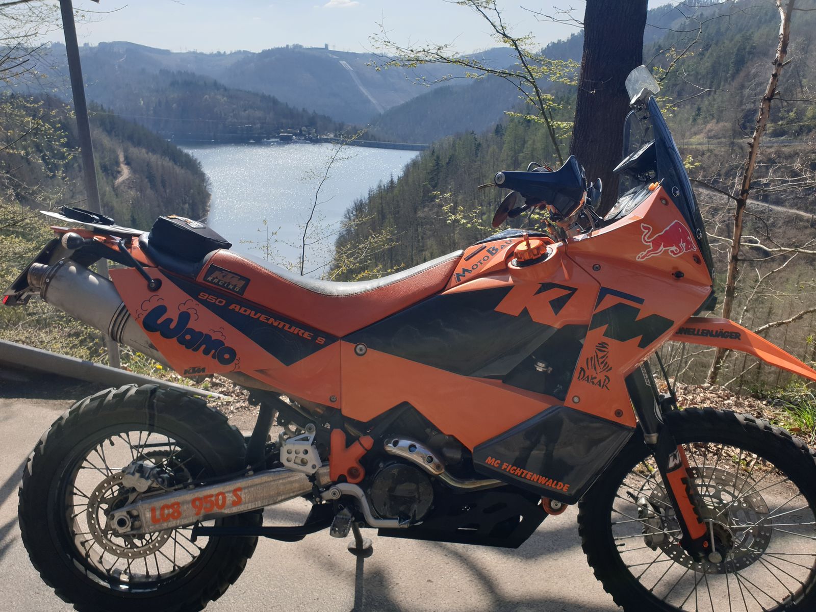

BeitragVerfasst am : So, 16. Nov 2025, 16:19    Titel: Antworten mit Zitat
wenn man eine EXC Gabel 2004 mit 3 Führungsbuchsen fährt geht 1 Scheibe und EXsc Vorderrad....
 Dateigröße:  398.28 KB
 Angeschaut:  744 mal
Scott-yOffline
Anmeldungsdatum: 24.09.2012
Beiträge insgesamt: 1869
 →  57.000 km
BeitragVerfasst am : Mo, 17. Nov 2025, 5:24    Titel: Antworten mit Zitat
Mit einer EXC Gabel schlägt aber bei vollem Eintauchen das Vorderrad in den Öltank oder Motorschutz.
. Diese schmerzhafte Erfahrung hast du wohl vergessen. Man muss die Gabel schon seeehr weit durchstecken und harte Federn fahren um es zu kompensieren.
