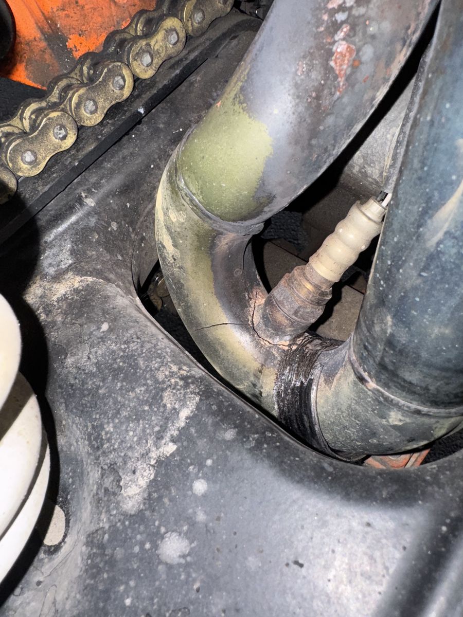

ich bin gerade auf längerer Reise (sowas wie Sabbatical) und aktuell in der Schweiz. Geplant war eigentlich nur Durchreise aber am Wochenende am Pass haben sich die beiden Krümmerdichtungen (Graphitringe) verabschiedet. Die hängen nun da so am Krümmer rum.
Gestern bei der Werkstatt hier (MotoCenter) haben wir dann festgestellt, dass der Krümmer des hinteren Zylinders mehrfach gerissen ist. Bild anbei.
Das Teil gibt es wirklich nirgends mehr. Schweissen sagt der Meister hier ist Mist weil vernickelt und hält vielleicht 1000 km.
Aktuell überlege ich meine Optionen. Man könnte z.B. eine 2in1 Anlage verbauen aber wo bekomm ich die her...
Habt ihr irgendwelche Ideen?
Vielleicht hat ja einer den Krümmer und will ihn abgeben Very Happy
So kann ich jedenfalls nicht länger unterwegs sein....
Grüße
Julian

es haben schon mehrere diesen Krümmer geschweißt und der hält auch mehr als 1000km. Ich habe ihn auch geschweißt mit WIG ohne besondere Elektrode oder Gas. Suche dir jemanden der das so schweißen kann. Du wirst auch noch einige Beiträge finden zu dem Thema.

ja sehe ich auch so, kann man schweissen wenn man schweissen kann.
da der krümmer ohnehin raus muss zum schweissen, nur die sonde abstecken und nicht versuchen sie zu lösen, da geht dann alles über den jordan. sollte tatsächlich das blech bereits zu dünn geworden sein, dann ein krümmer stück einer sd oder sm oder sm-t die krümmung mit der sondenhalterung rausschneiden und sauber einsetzen. sollte für einen profi kein thema sein.

Schweißen lassen.
Meiner hält seit 15000km.
Wir haben mit WIG geschweißt.
Wichtig: Auf die Flucht achten. Der Verzieht sich schnell. Im Zweifel passt dann das Rohr nicht mehr perfekt in den Sammler.

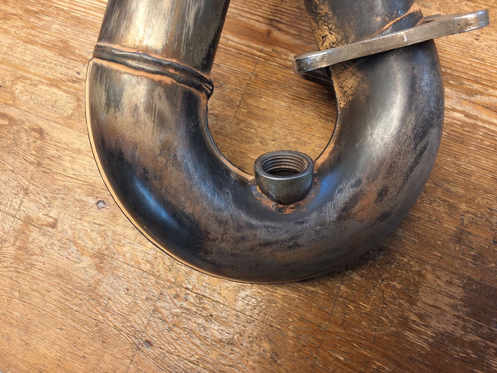

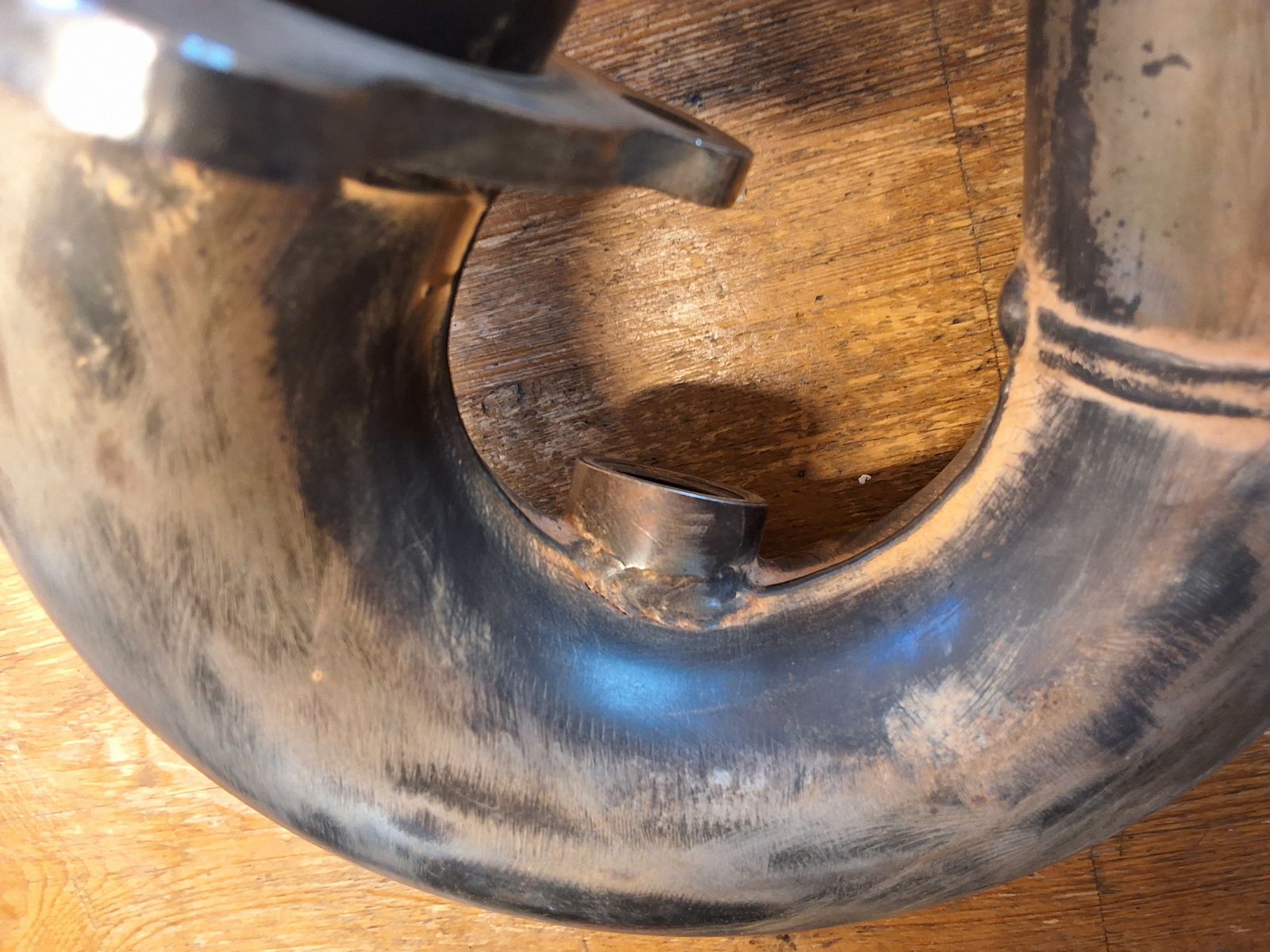

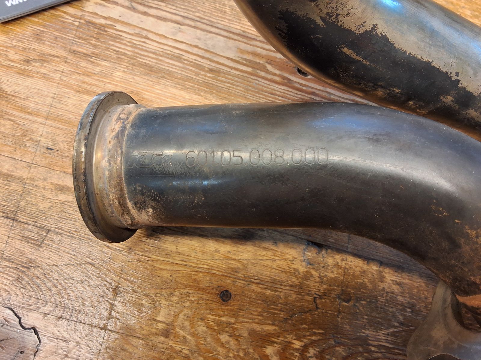

Ich hätte noch einen.
 Dateigröße:  372.14 KB
 Angeschaut:  273 mal
 Dateigröße:  460.51 KB
 Angeschaut:  300 mal
 Dateigröße:  313.82 KB
 Angeschaut:  285 mal
Cool Cool Cool Friedrich
