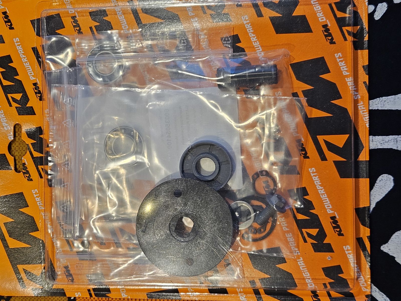

erstmal gute Nachrichten, habe das Rep. Set 60035055010 problemlos bei KTM-Versand.de (https://ktm-versand.de/powerparts/?gad_source=1&gclid=EAIaIQobChMI2e20tsqdigMVy vF5BB2euQTlEAAYASAAEgKFovD_BwE) bestellen können und ist heute angekommen. Könnt mich also aus der Liste rausnehmen. Sicherlich war es nicht das letzte Set.

Das ist ja das Set, dass ich auch zuhause habe und wo ich auf Seite 2 ein Foto von gepostet hab. Das ist aber nach Aussage von Hakim und nach abmessen der beiliegenden Welle von mir für die 990erADV ab Bj. 09 nicht passend, weil die Welle um 1,2 mm zu kurz ist und scheinbar der alte Wedi (nicht der mit den zwei Dichtungslippen) bei dem Kit dabei ist.
Der Kit passt wohl auf die 990er SM, SD und SM-T Modelle.
Warum da bei diesen Modellen beim Motor eine andere Wapu als bei den ADVs verbaut wurde versteh ich auch nicht.
