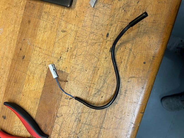

BeitragVerfasst am : Mi, 30. Okt 2024, 18:35    Titel: Antworten mit Zitat
So Fehler gefunden!
Kabel war ab! Da hat wohl der Vorbesitzer nich sauber gearbeitet.
