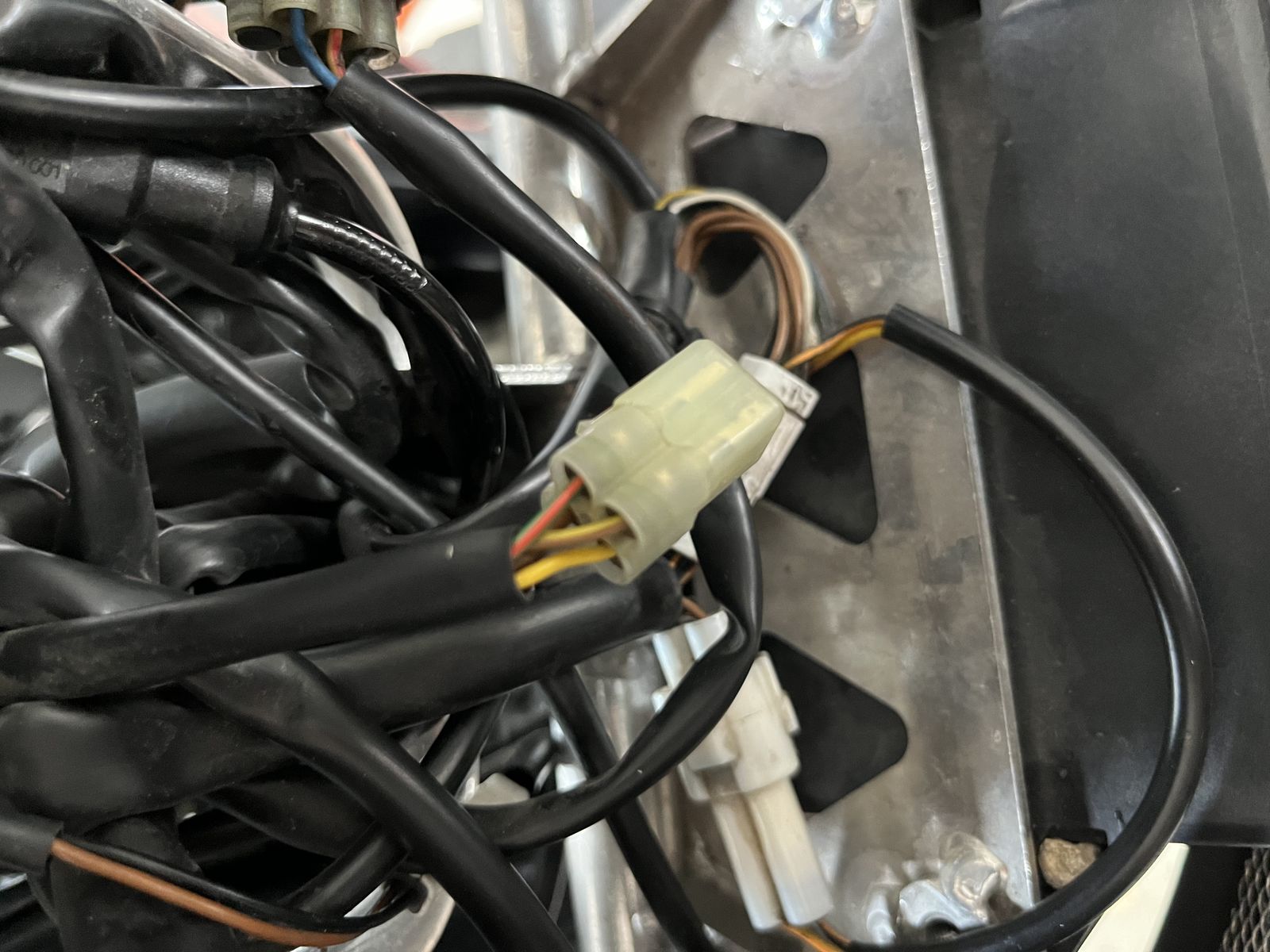

Dabei habe ich hinter der Lampenmaske einen Stecker gefunden.
Ist nicht verbunden und es funktioniert alles, hat jemand eine Ahnung wofür der ist?

BeitragVerfasst am : Fr, 28. Jun 2024, 17:39    Titel: Antworten mit Zitat
des isser: http://forum.lc8.info/viewtopic.php?t=34411&highlight=stecker

BeitragVerfasst am : Sa, 29. Jun 2024, 8:52    Titel: Antworten mit Zitat
Alles klar, danke.
