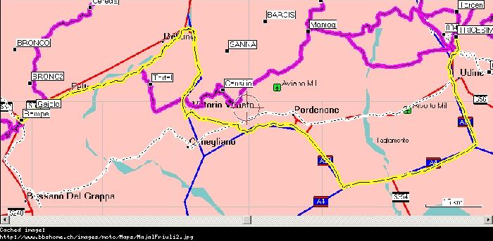

Aber vielleicht kann mir jemand auch diesen "Trick" verraten.
Ich versuchs
Auf untenstehendem Image gehen drei Strecken von Rampe bis Tricesimo.
Violet: Auf dem PC geplant, via Maniag
Weiss: Tracklog, also tatsächlich gefahrene Route (auf dem Navi gerechnet)
Gelb: Nachträglich auf dem PC gerechnete Route
1. Nur ein gescheiter Tracklog ermöglicht diese Erklärung.
2. Der PC rechnet jedesmal anders
3. Die weisse Route ist (nachträglich ausgewertet) die optimalste (Zeit, Distanz)
Trackback: (weisse Linie mit schwarzen Punkten)
Gesetzten Fall du stehst im Nirvana, und du musst weshalb auch immer zurück.
Trackback führt dich auf dem aufgezeichneten Tracklog zurück.
Im Beispiel von der Karte von oben, könnten wir also jederzeit zu einem
Punkt zurückfahren, ohne uns von der Navirechnung verwirren zu lassen.
Am Hotel bist du vorbeigefahren, Albergo sowieso, also mit Trackback zurück und futtern
Das das z.B. bei Nebel gar nicht so einfach ist, weiss jeder
Ein Ziel Anfahren kann jedes Navi, Tracklog aufzeichnen nicht !
Noch was, nachgeplappert:
Kini ging während eines Wettkampfes in Skandinavien der Sprit aus.
Also hat er sich sein Navi geschnappt und wollte zu Fuss Sprit holen.
Leider reichte der Accu nicht, Kini hat sein Moped am nächsten Tag 2 Stunden gesucht!
Soviel zum Thema Tracklog, Trackback und autonome Stromversorgung

@Bruggma
erst ma Danke für die detailierte Ausführung.
Wie eine Trackaufzeichnung ausschaut weiss ich. Bin mal einfach der Nase nach und habe dan den Track auf den PC gespielt. Dann ein paar Wegpunkte gesetzt und mir die Strecke berechnen lassen, abgespeichert und bin diese dann auch schon mal gefahren. Hat alles soweit prima geklappt.
Nur wenn ich jetzt den Track auf dem Navidisplay sehe, wie kann ich dem navi sagen: hey du niedliches Garmin, rechne mal den Weg anhand der Trackaufzeichnung zurück wacko
Vorstellen könnte ich mir da eher, ich stelle das Display auf einen recht kleinen Ausschnitt -zoome also ein- und fahre dann einfach dem Track nach zurück ohne die Navigation zu benutzen. Ich sehe ja dann auf dem Bildschirm wenn ich von irgend einer Strasse gekommen bin und biege dann genau in diese ein usw. Ich fahre dann so lange dem Track nach bis ich dort angekommen bin wo ich auch hin wollte.
Und habe ich es begriffen oder habe ich immer noch einen Knoten im Gehirn Very Happy Razz Sad Wink
Absolut verstanden !
Die Knoten machen das Gehirn aus, schlimmer sind die Bretter vor dem Hirn ;-}}
Wenn ich mich recht errinnere hast du einen 26XX
Diese Geräte haben, so glaube ich, keine Trackback Funktion
Also musst die deine oben beschrieben Anwendung verwenden
Bei Geräten mit Trackback Funktion
(Hauptmenu, Track, Tracklog wählen, Menu, Trackback)
Dann führt er dich zurück
