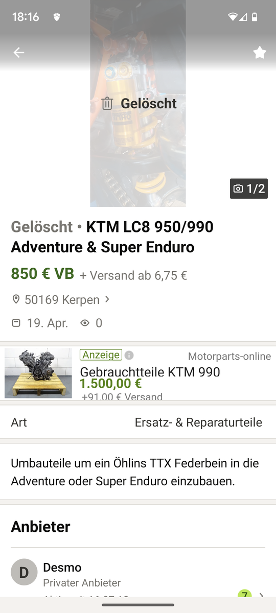

Die kommt immer wieder bei Kleinanzeigen
Ich bin gerade auch am Aufbau einer Öhlinsgabel. Die Eingeweide sind aber noch nicht Mal bei ihrem alten Besitzer bezahlt..
Ich selber bezeichne mich selber als sensibel auf der Vorderachse und bin auf die ersten Tests gespannt. Ich habe mich aber auch nie getraut mit den Bikes der Freunde zufahren. Einige haben im Forum komplett umgebaut.
Der hintere Dämpfer hat noch Zeit.
 Dateigröße:  237 KB
 Angeschaut:  5094 mal

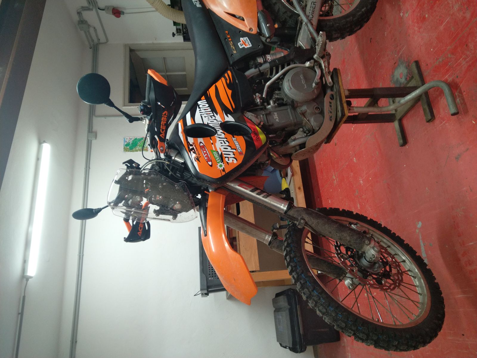

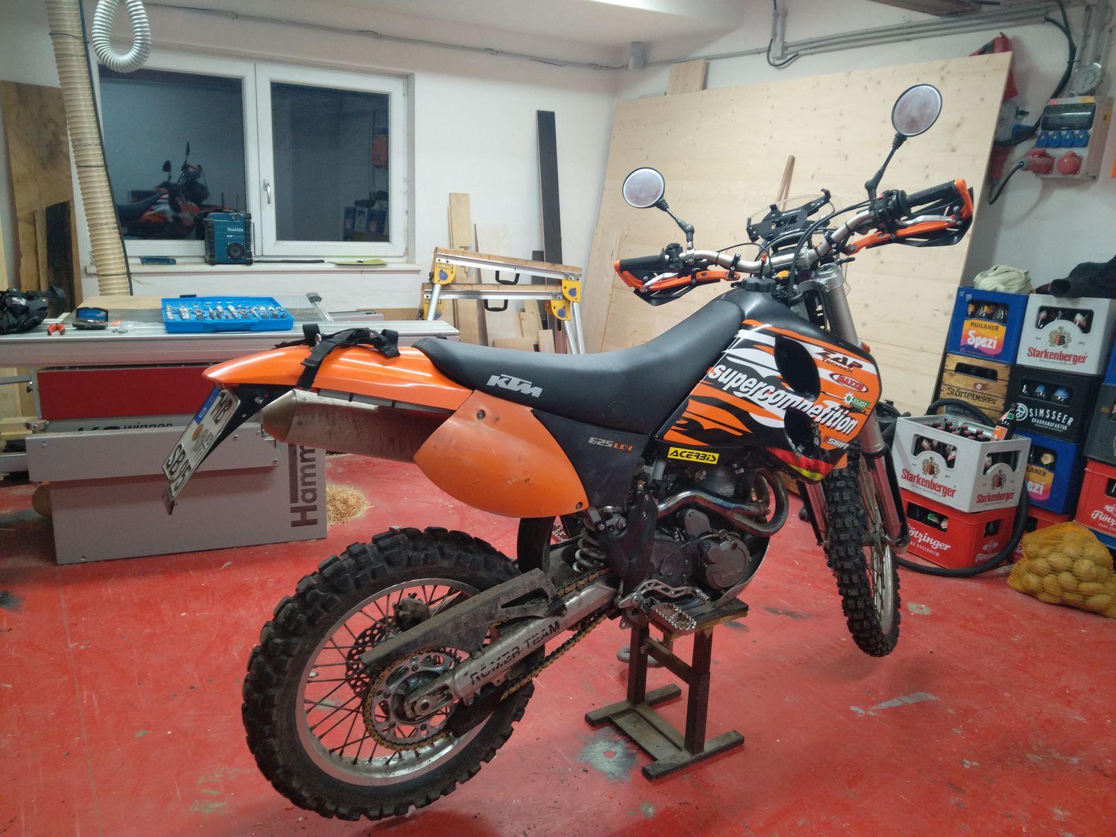

Leider nein, aufgrund der absoluten Eskalation (ich stehe aktuell im Kontakt mitn Frauenschuh....) meines kürzlich erworbenen Zweitmotorrades fürs noch Gröbere ist die Kasse aktuell absolut leer.
Kauf dir eine alte LC4 haben sie gesagt, die sind günstig in der Anschaffung haben sie gesagt....und dann gings los, 48er CC Gabel mit CNC Gabelbrücke, das Navi muss auch irgendwo hin also Rally Tower, wenn vorne LED dann hinten natürlich auch, Sitzbank zum Sattler, vorne Oversize Bremsscheibe usw.
1
 Dateigröße:  252.38 KB
 Angeschaut:  5089 mal
2
 Dateigröße:  296.47 KB
 Angeschaut:  5072 mal
