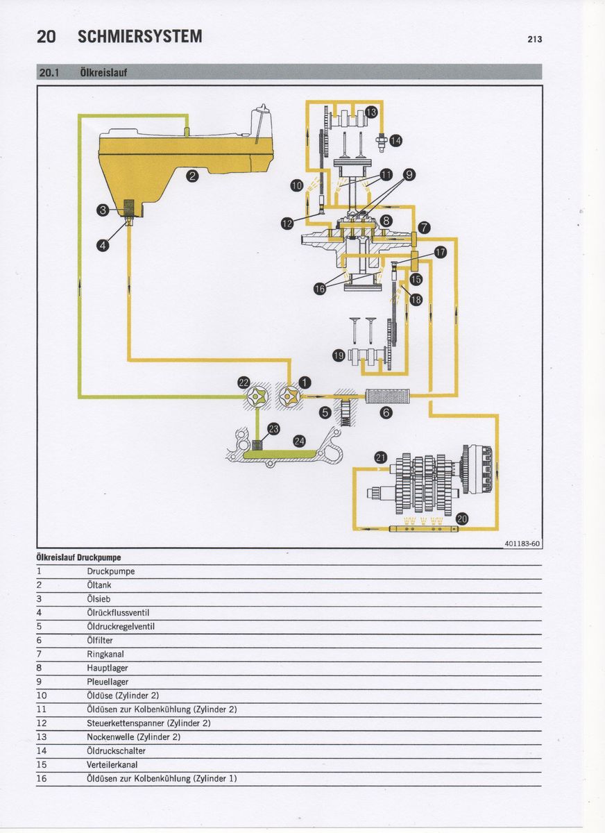

gut, daß im Bereich Steuerzeiten alles OK ist! Bei dem jetzt gemessenen Verschleißmaß von unter 6mm an den Steuerkettenspannern würde ich jetzt erstmal die längeren Verschlußschrauben einbauen und sehen wollen, ob sich was am Geräusch ändert. Dann solltest du tatsächlich den Öldruck messen und dich nicht auf die Öldruckkontrollanzeige verlassen. Entweder per Spezialwerkzeug am Ölfiltergehäuse, oder ersatzweise am Anschluß des Schalters der Öldruckkontrolle. Am Besten gleich an beiden Messstellen, denn der hintere Steuerkettenspanner liegt nahe beim Ölfilter, während der vordere Spanner näher beim Öldruckschalter für die Kontrolle liegt. Ich hänge dir mal - falls du das noch nicht gesehen hast - die Skizze des Ölkreislaufs der 950er an. Sollte nachweislich ein Fehler im Öldruck die Ursache sein, kannst du damit systematisch durchgehen. Was dort nicht erwähnt wird: die neueste Ölfilterversion hat ja ein integriertes Bypassventil - also eine neue, mögliche Fehlerquelle. Wie auch Schlusi soeben schrieb, kann es bei der Motormontage durchaus passieren, daß man irgendwo einen Ölkanal mit Dichtmittel versaut. Aber erstmal längere Verschlussschrauben und dann ggfls. den Öldruck prüfen, bei unterschiedlichen Drehzahlen.

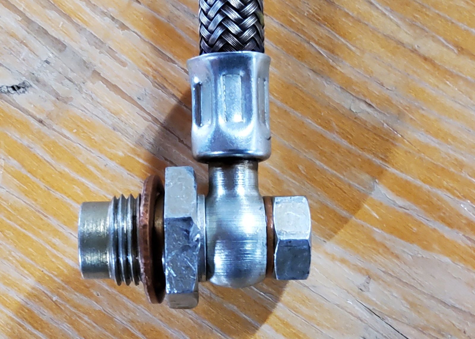

Ich messe direkt am hinteren Kettenspanner. Gibt einen Adapter bei KTM.
Dann noch einen passenden Sclauch pressen und ein Manometer dran.
