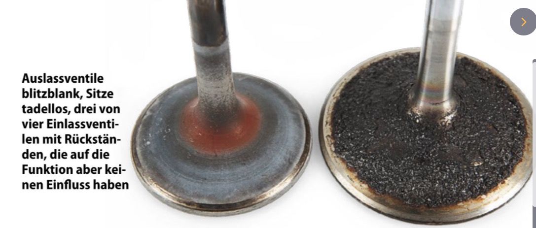

BeitragVerfasst am : Di, 6. Dez 2022, 20:53    Titel: Aus Motorrad Ausgabe 19-2017 Antworten mit Zitat
Moin,
ich hol das hier nochmal raus, weil ich grade über einen Langstreckentest einer LC8 in der Motorrad gestolpert bin. Ebenso wie hier im Fred geschildert hatte ich bei meiner auch Ablagerungen auf den Einlassventilen und konnte mir diese nicht erklären - zumal zero Ölverbrauch. Nun vermute ich mal, dass die Maschinen mapseitig einfach zu fett laufen.
Entwarnung im Test Very Happy
Seht selber...
