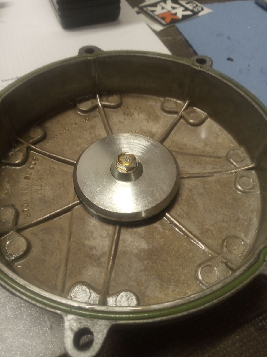

Hallo liebes Forum,
ich habe mir einen schicken Kupplungsdeckel aus dem Zubehör gegönnt welcher jedoch innen nicht besagte Metallscheibe hat wie der Originale
Kann mir hier jemand etwas zur Funktion der Metallscheibe sagen?
Ist es bedenklich den neuen Deckel welcher innen Plan ist zu verwenden?

diese von dir benannte metallscheibe dient lediglich dazu, dass die geräusche der kupplung etwas gedämpft werden; hat keinerlei (lebensnotwendige) funktion;

Danke für deine Antwort.
Habe auch den Hersteller angeschrieben, die sagen das selbe.
Die Scheibe mit Gummi taucht auch im Ersatzteilkatalog erst ab 2005 auf.
Da bin ich ja sehr erleichtert.
