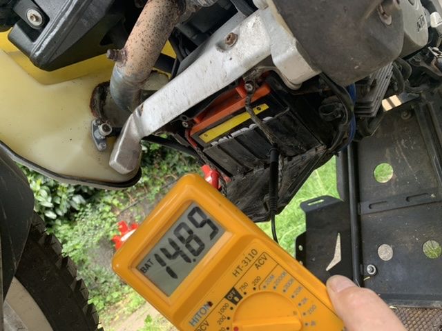

Hi meine Lieben,
nach vielen km der Zufriedenheit habe ich jetzt auch mal ein Problem am Start.
Meine 950er springt an, geht dann aber nach einigen Sekunden wieder aus.
Jetzt hatte ich natürlich erst mal Batterie/LAderegler und so im Verdacht.
Die drei gelben Kabel haben untereinander keinen Widerstand, also ist da wohl alles in Ordnung.
Was mich stutzig macht ist die hohe Ruhespannung einer nun doch schon ein paar Jahre alten Batterie.... 14,9 Volt zeigt da das Multimeter an. Mit einer anderen Batterie habe ich überbrückt da ich irgendwie die Bat. im Verdacht habe und trotzdem den selben Effekt. Das Mädchen springt sauber an, geht dann aber nach ein paar Sekunden aus.
Habt ihr noch Ideen was ich prüfen kann, oder ist meine anfängliche Vermutung das eine Bat keine so hohe Ruhespannung haben darf richtig....
Danke schon mal.
Stephan
Stephan

Wohlgemerkt Ruhestrom, nicht im Ladezustand also lfd. Motor oder Ladegerät und so.

Meine war vom selben Hersteller und hatte diesen Wert auch.
Hast Du bei beiden Tanks die Benzinhähne richtig aufgedreht…..?

also 15 v ruhespannung is zu hoch! alleine beim laden am mopperl dürfen nicht mehr als 14,5 erreicht werden; hast du irgendeinen verbraucher mit akku drann hängen? da würd ich zuerst mal schauen; einfachste art ist einfach abklemmen; dann noch masse prüfen; starter motor laderegler!
sonst etwas geändert? drann geschraubt, weg gegeben???? hol dir auch mal ein anderes messgerät!
good luck

Also wenn du mit Ruhespannung die Spannung bei stehendem Motor meinst, dann würde ich auf ein defektes Multimeter tippen.
Ein 6-Zellen-Bleiakku kann keine so hohe Spannung speichern

Hei Tortureking , die Spannung die du da misst ist Bullshit. Wie schon von Wolfgang erwähnt besorge dir ein anderes Messgerät, denn diese billig Messgeräte aus China zeigen eine falsche Spannung an wenn die eigene Batterie fast leer ist , und an deinem Foto ist zu sehen dass die BAT- Anzeige leuchtet und ab diesem Moment kannst du diesem Gerät total nicht mehr vertrauen ( Selbsterfahrung wacko )

und das Starterrelais mal nachsehen - da geht dann aber nicht nur der Motor aus, da ist die gesamte Elektrik weg (Anzeige im Tacho, Kontrollleuchten etc.)

Huch... ich hatte hier ja gar nicht mehr rein geschrieben was es nun war.
Die Batterie war in Ordnung, habe aber trotzdem getauscht um eine Ersatzbatterie zu haben. Neue Benzinpumpe habe ich mir auch geholt und auch gleich eingebaut. danach lief sie halbwegs, aber noch nicht rund. Nachdem ich eh dabei war entschloss ich mich 2 Tage mehr Urlaub zu nehmen um beim Schätzchen wirklich mal alles zu tauschen was ich noch an Teilen liegen hatte, um da wieder was verlässliches eingebaut zu haben.
Da ich vieles angefasst habe, kann ich leider nicht mehr genau sagen wo der Fehler wirklich steckte, die Benzinpumpe hatte ich dann aber natürlich streng unter Verdacht, der Vergaser hatte auch ne Reinigung nötig....
Was ich schlußendlich gemacht habe waren Lichtmaschine, Benzinpumpe, Drehstromregler, Batterie und den Vergaser mal komplett gereinigt. Danach lief sie wie neu.
