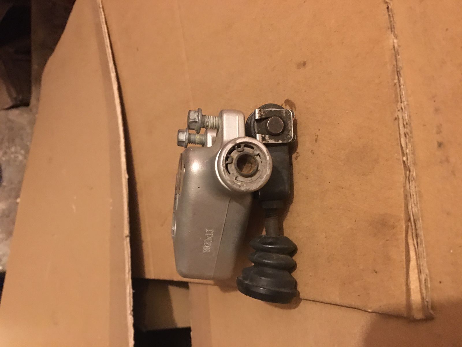

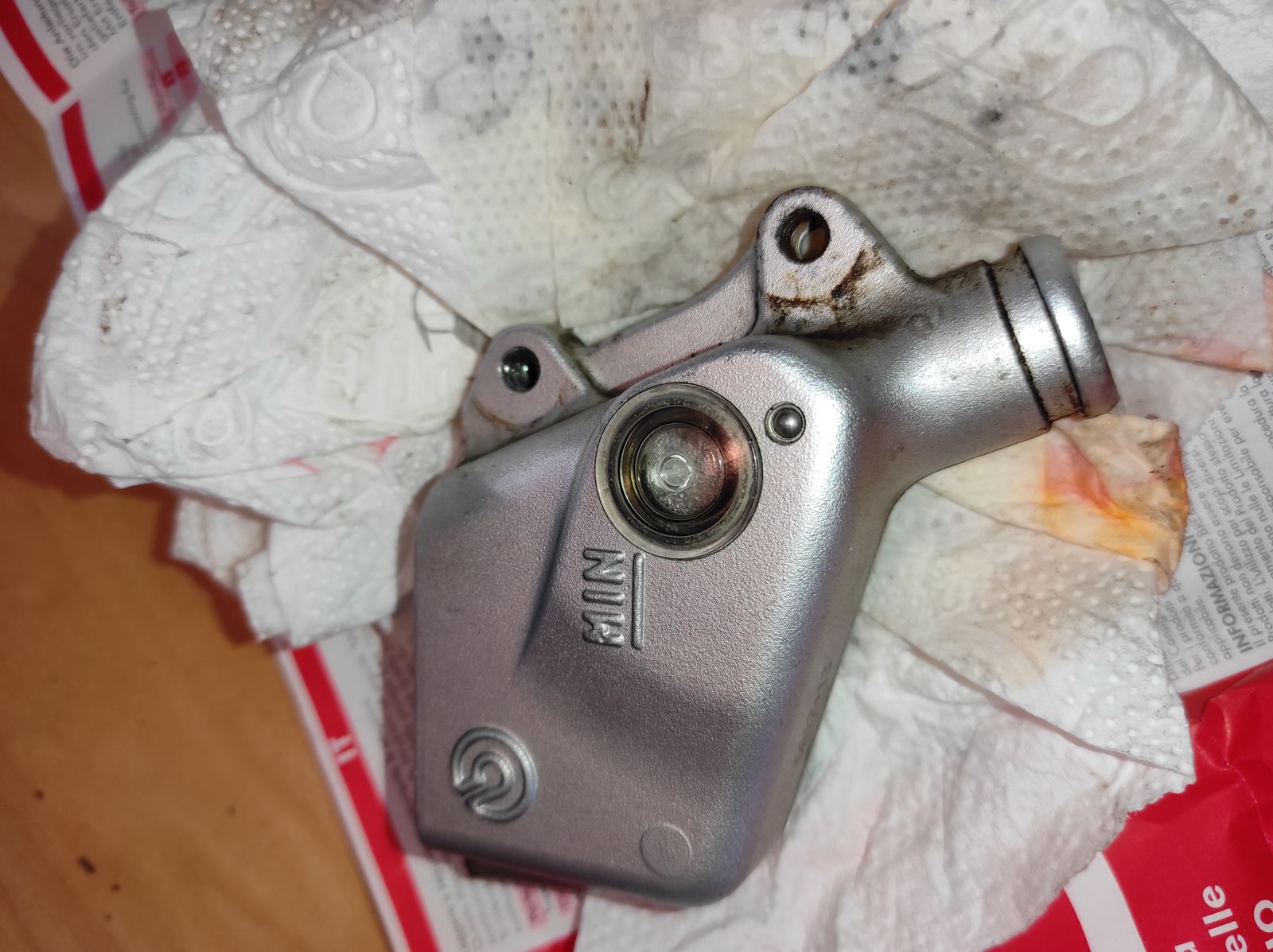

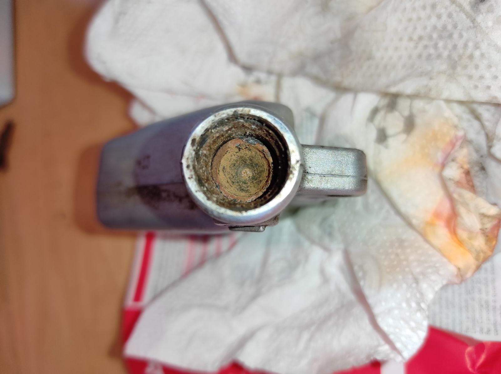

Hallo zusammen,
ich scheitere gerade bei dem Versuch meine hintere Bremspumpe zwecks Wartung zu zerlegen:
Segering und Druckstange sind raus, aber der Kolben kommt nicht mit raus. Fühlt sich auch an als hätte er noch irgendwo einen harten wiederstand.
Wie bekomme ich den raus um ihn zu wechseln? Oder kann man den Kolben nicht wechseln? Ist der Kolben noch irgendwie gesichert?
Viele Grüße!

So wie das dort aussieht ist das schon sehr spät für eine Überholung. Mach das alles sauber evtl. kannst du noch was retten. Dort sollte sich ein Sicherungsring befinden.

Schau dir mal die Darstellung in der Ersatzteilliste an. Die hilft dir vielleicht. Da kannst du sehen was du schon rausgeholt hast und was nicht.
