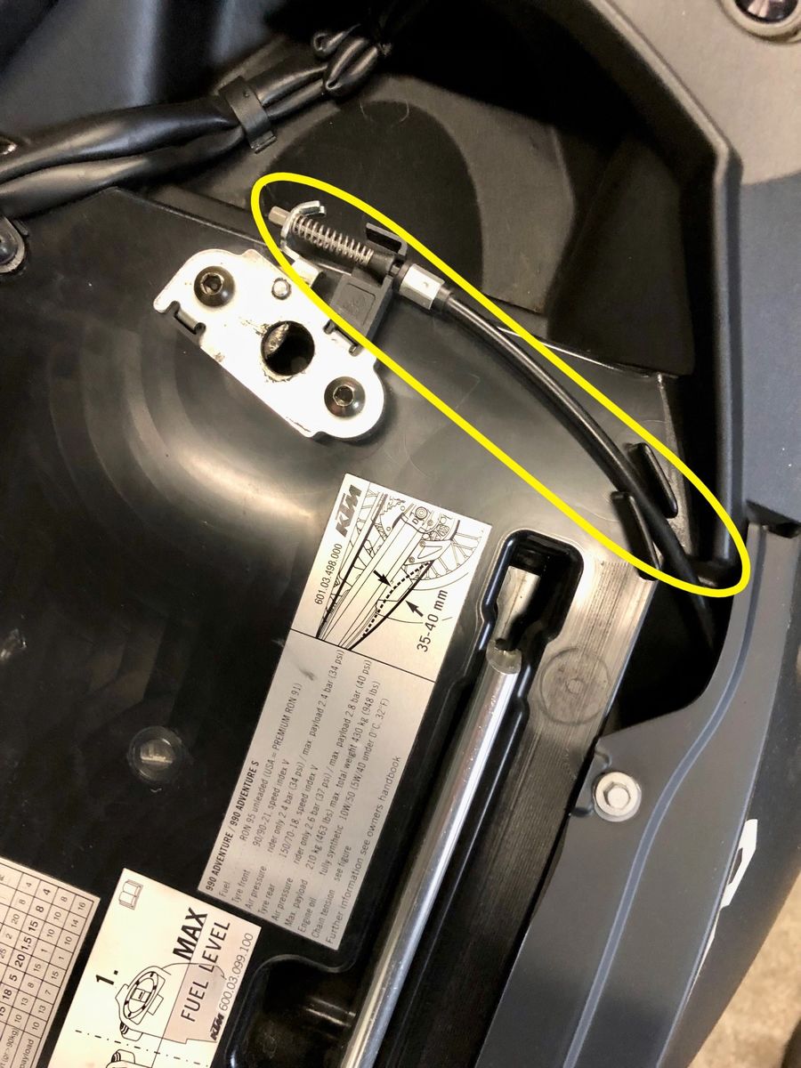

Hab mir jetzt für ein paar Kröten die gleiche Mimik von ner 1290 Superduke gekauft. Da werde ich dann einfach nen längeren Bowdenzug durchfädeln, wie Scott-y es gezeigt hat, ne Schlaufe dran machen und dann kann ich das einfach umhängen bzw. umstecken.

Scott-y @ Fr, 25. Feb 2022, 9:30 hat folgendes geschrieben:
Einfach ein Stahlseil aus dem Fahrradfachhandel nehmen und für die Schlaufe das innere einer Lüsterklemme.
Das ist wirklich ne elegante Lösung. Perfekt, danke.
Ich darf das auch nachbauen, ja? 👍
