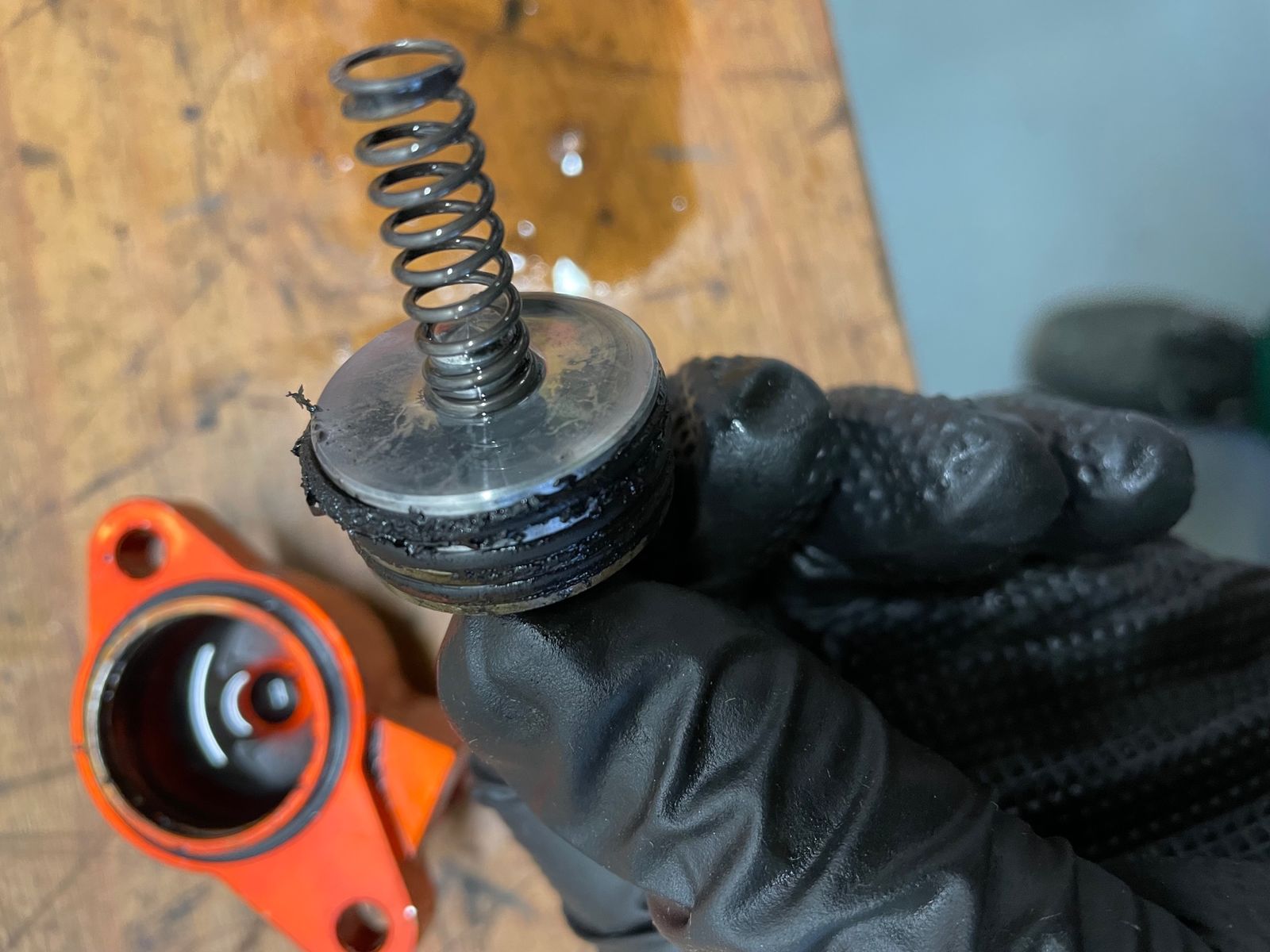

Bei mir genauso.
O-Ringe hatten sich bös aufgelöst/sind aufgequollen.
Verbauter O-Ringtyp war 54832067000.
Die Ringe wurden mir bei KTM in Italien eingebaut. Wenn ich jetzt richtig schaue, sind das O-Ringe für Bremsflüssigkeit. ohmy
Sind jetzt 30.000km und 2,5 Jahre drin.
Einmal komplett zerstört.
Die Macke im Gehäuse ist bei mir ähnlich und habe ich mit ganz feinem Schmirgel poliert und mit neuen O-Ringen wieder zusammengebaut.

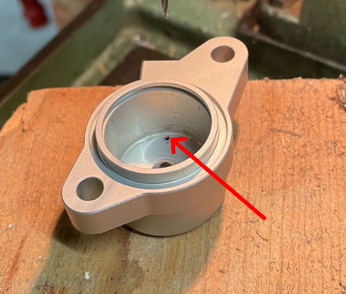

Dort in die "Zulaufbohrung" des Hydrauliköls an der höchsten Stelle.
Das verhindert das Bilden einer Luftkammer (Weil Luft immer nach oben steigt), und vereinfacht die Montage neuer O-Ringe im Schadensfall unterwegs (Am Hotelparkplatz).
Die wird nicht "wieder dicht" gemacht.
EDIT: Bitte nicht komplett durchbohren sondern nur bis in die Bohrung von der Hohlschraube.

Frage: O-Ringe, die für Bremsflüssigkeit ausgelegt sind, gehen durch die Verwendung eines mineralischen Öls kaputt und umgekehrt? Dachte nämlich bisher, dass nur explizit auf die O-Ring-Auswahl geachtet werden muss, sobald man Bremsflüssigkeit verwendet.
v2loverOffline
Anmeldungsdatum: 16.11.2008
Beiträge insgesamt: 2188
BeitragVerfasst am : Fr, 7. Jan 2022, 13:03    Titel: Antworten mit Zitat
ja die Quillen auf, wenn die falsche Flüssigkeit verwendet wird;
KT-ManOffline
Anmeldungsdatum: 28.09.2018
Beiträge insgesamt: 284
KTM LC8 Adv 990, 2008
 →  44.000 km
Ducati Supersport 750 Carenata, 1997
 →  21.000 km
Vespa 1-3
BeitragVerfasst am : Fr, 7. Jan 2022, 13:09    Titel: Antworten mit Zitat
Aha! Ok! Also generell. Egal ob so oder so.
