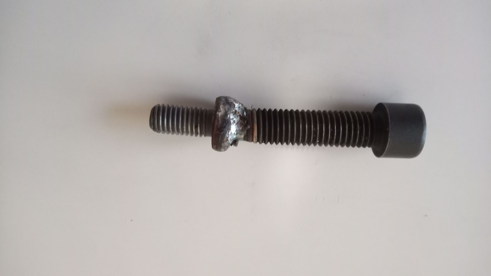

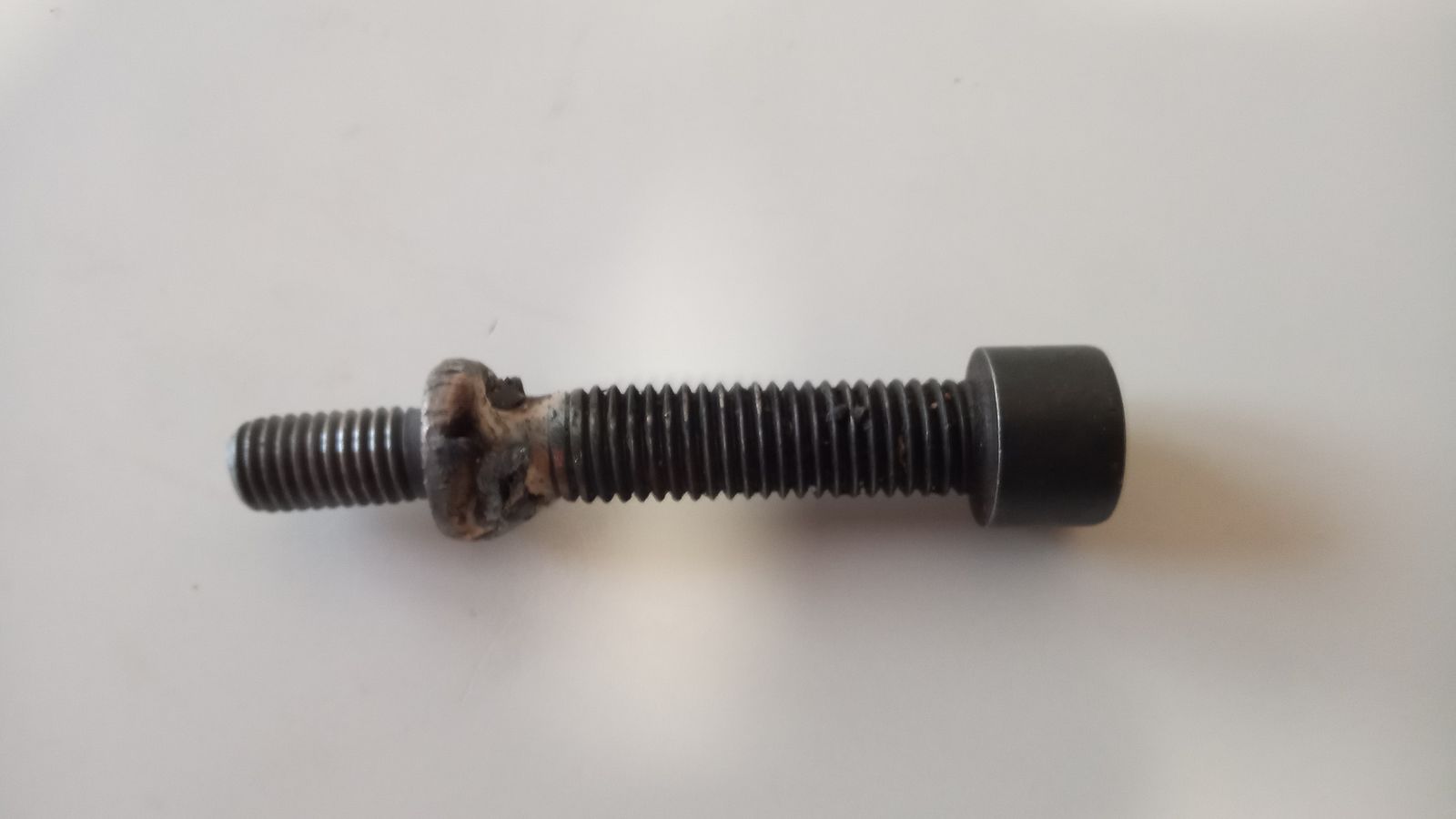

BeitragVerfasst am : Mi, 22. Dez 2021, 10:40    Titel: Antworten mit Zitat
Die Idee mit dem Bunsenbrenner und neuer Knipex
Zange verlief erfolglos. Über 140° konnte ich nicht
erwärmen, dafür gab es gratis blaue Finger.
Der Ausbau des Auspuffes erfordert eine grosse
Zerlegung, krass wievel es im Vergleich zur 950er
zu demontieren gibt.
Walter, der Schmied, war sich selbst nicht sicher,
deshalb hat er die Gasflaschen gleich mitgebracht.
Er hat eine angespitzte 12er Schraube elektrisch ein
geschweisst, danach konnte er die Schraube ohne
zusätzliche Wärme raus drehen.
Er hat mir dann auf der linken Seite eine weitere
verbockte Torx geöffnet. Mich würde schon interessieren
was für grob Motoriker die Dinger zusammen schrauben.
