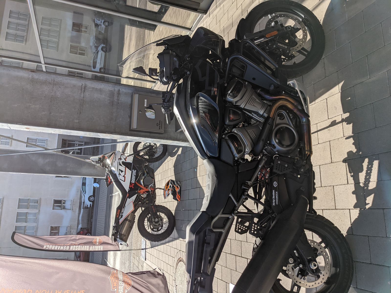

Natürlich gerate ich auch in Versuchung(s.Beiträge Armafo),doch mittlerweile
(gerade heute aus Neugier,kein Interesse!,mal ne Pan America getestet)
weiss ich,sowas wie unsere @ gibbet es nicht nochmal ,und wird es auch nicht geben.
Ich beschreibe Sie Fremden als Kreuzung einer 700Täterä und ner 1190R.Stärker als die Yam,leichter,crossiger als der Nachfolger1190R.
Gruss
Armafo
im Dezember kommt die Duc Desert x,vieleicht werde ich dann schwach?????????
