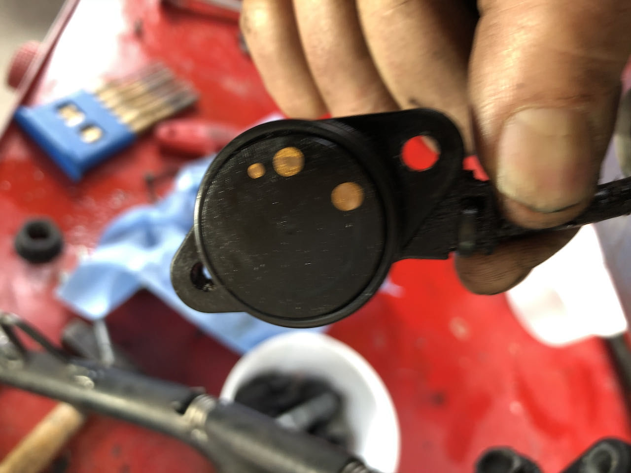

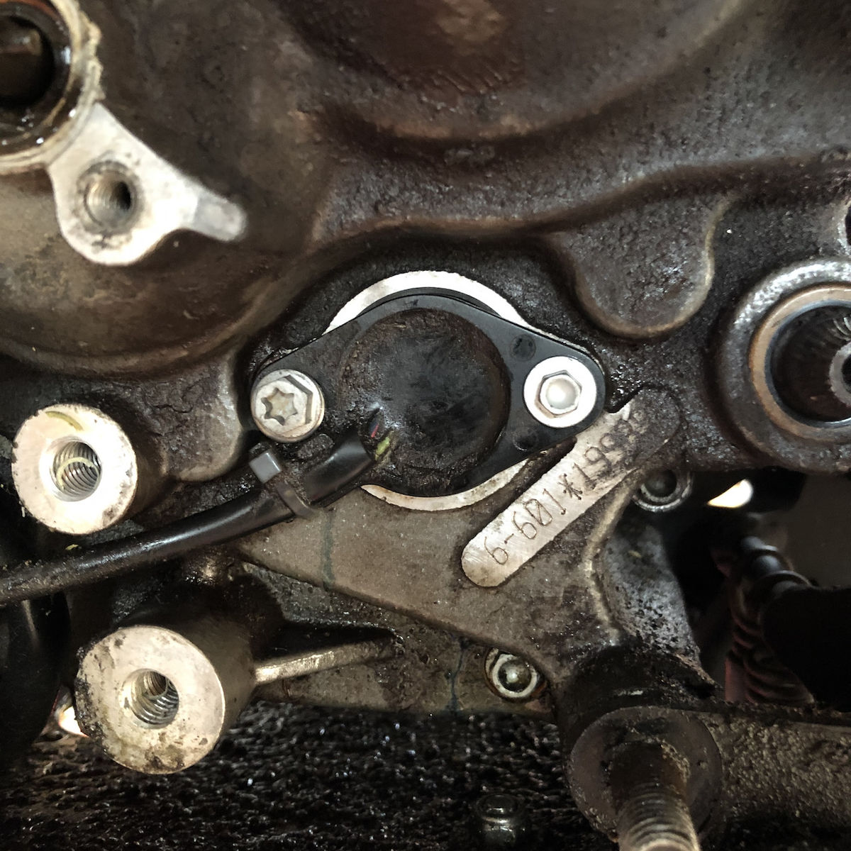

Hallo zusammen,
hab da ein Problem aus dem Deckel ölt es und von der rechten Bohrung ist das Gewinde defekt. War leider auch keine Schraube mehr drin.
Bevor ich mir was Überlege müsste ich mal wissen, was das ist und wann man da eigentlich hin muss?
Danke Grüße Roland

Hallo Roland,
das ist der Gangsensor.
Einfach hier mal "googlen".
Gruß Stephan

Neuen O-Ring beim Gangsensor einbauen und es sollte wieder dicht sein, wenn perfekt dann auch noch Gewinde mit Helicoil reparieren.

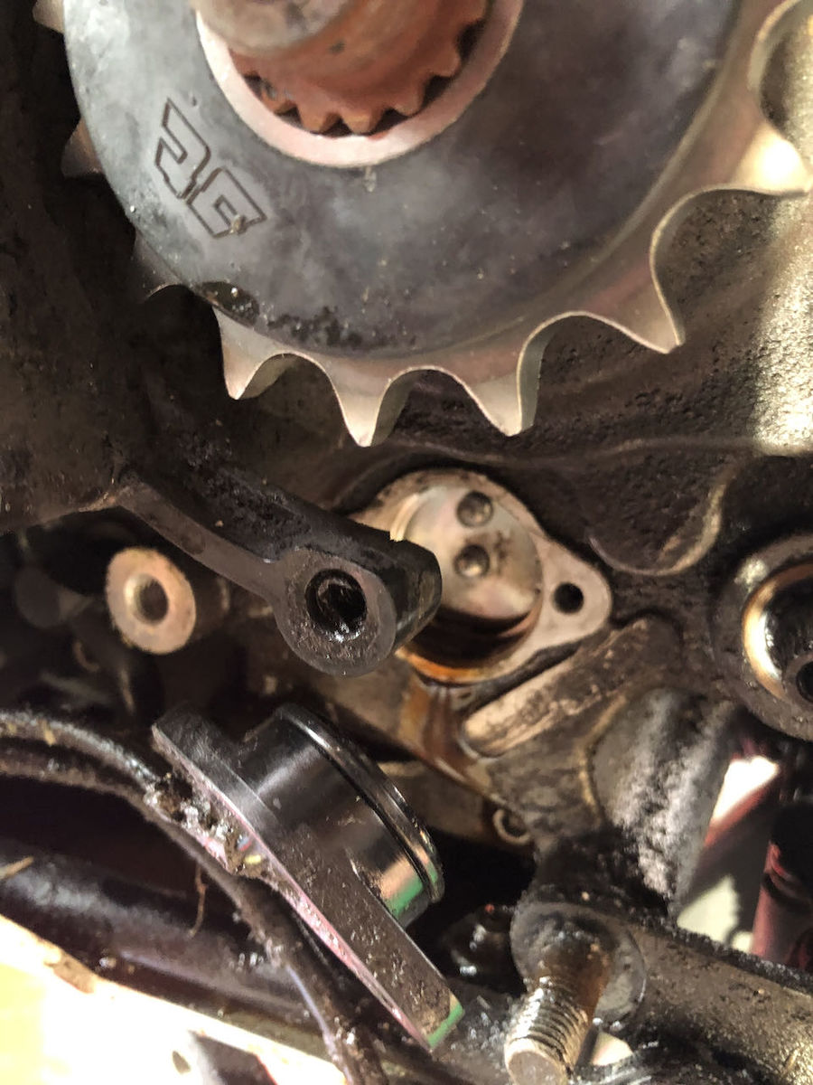

BeitragVerfasst am : Mi, 21. Apr 2021, 6:07    Titel: Antworten mit Zitat
konnte das Gewinde teilweise retten und hab dann mit Loctite grün gesichert.
Sollte halten.
Besonders professionell sieht das aber nicht aus. Oder fehlt da noch ein Teil.
Mehr dran war nicht wie ich es zerlegt habe Sad
Schrauben hatte ich keine anderen passend - aber das der Gangsensor im Prinzip kleiner wie die gefräste Öffnung im Getriebeblock ist

bischen sauber machen hätte auch nicht geschadet....
Dann kann man auch besser sehen wenn es wieder öelt
