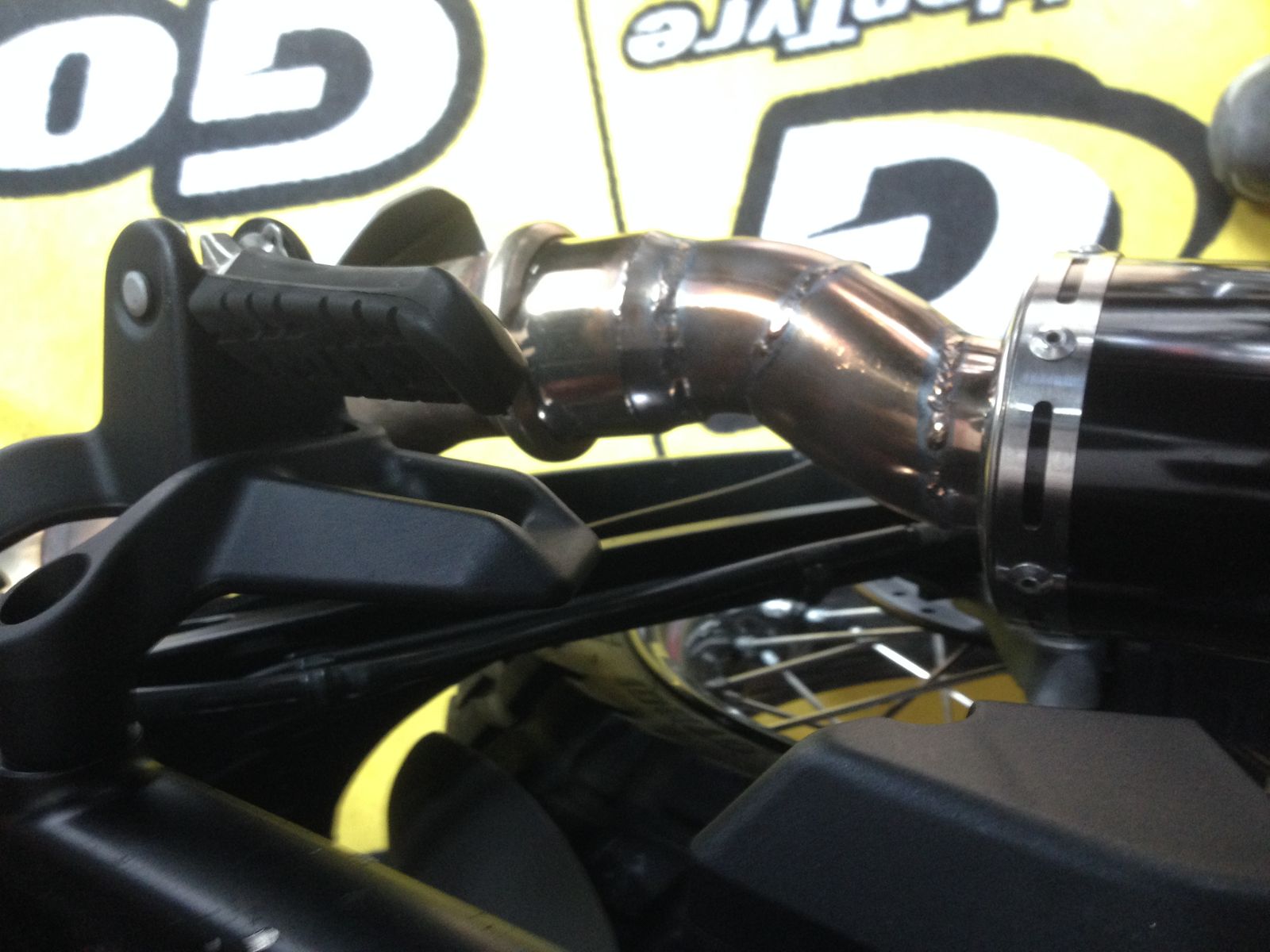

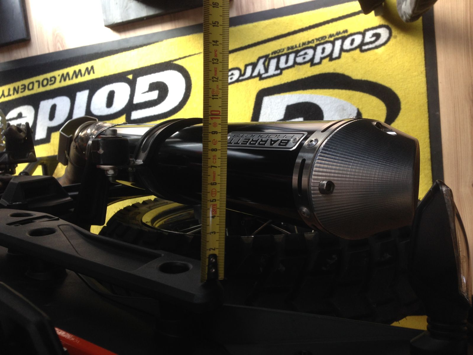

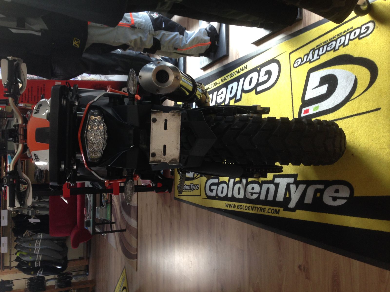

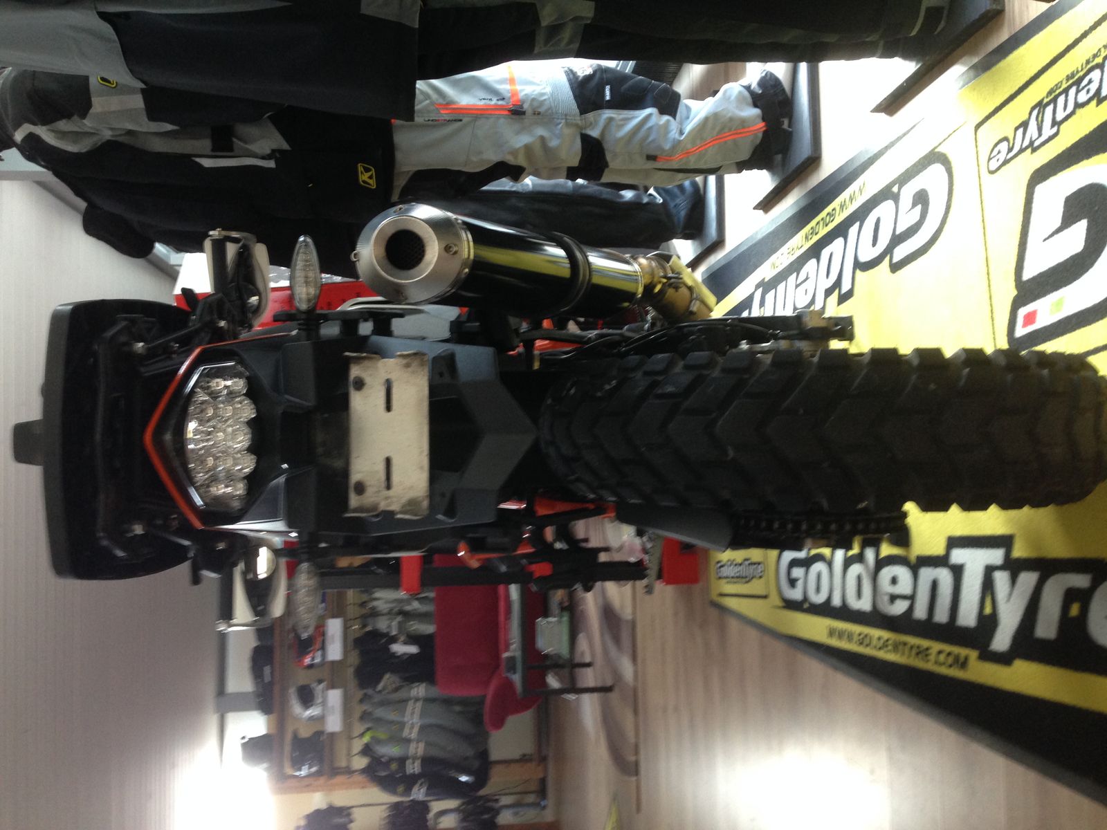

@road-runner: Hier ein paar Bildchen vom Arsch meiner Waldraut.

Näher geht nicht!!

Grumpy old Man @ Di, 22. März 2016, 17:06 hat folgendes geschrieben:
Die Schweißnähte hod wohl da Lehrbua im erst´n Lehrjahr gmocht.
I tät die Krümmer mit an Fetz´n eindrehn das ma die Schweißnähte net siacht Razz

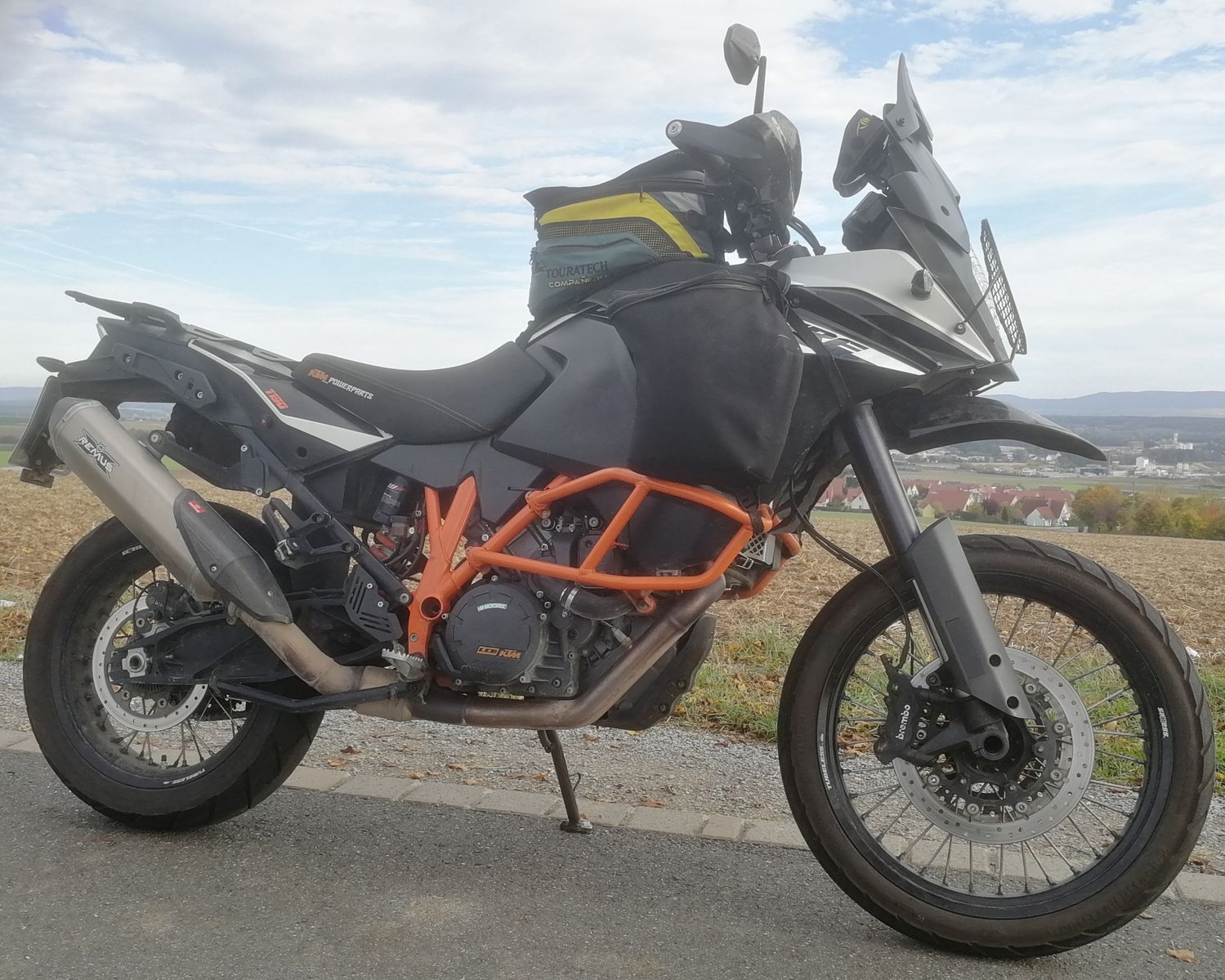

BeitragVerfasst am : Di, 3. Dez 2019, 1:23    Titel: Antworten mit Zitat
.... ist zwar nicht mehr ganz so frisch dieser Fred,
.... Marty's Adapter sind nicht nachzubauen, sondern bei ihm zu bestellen....
Aber ich kann euch sagen, dass der Gabel-Protektor von der 790er Adventure R passt.
