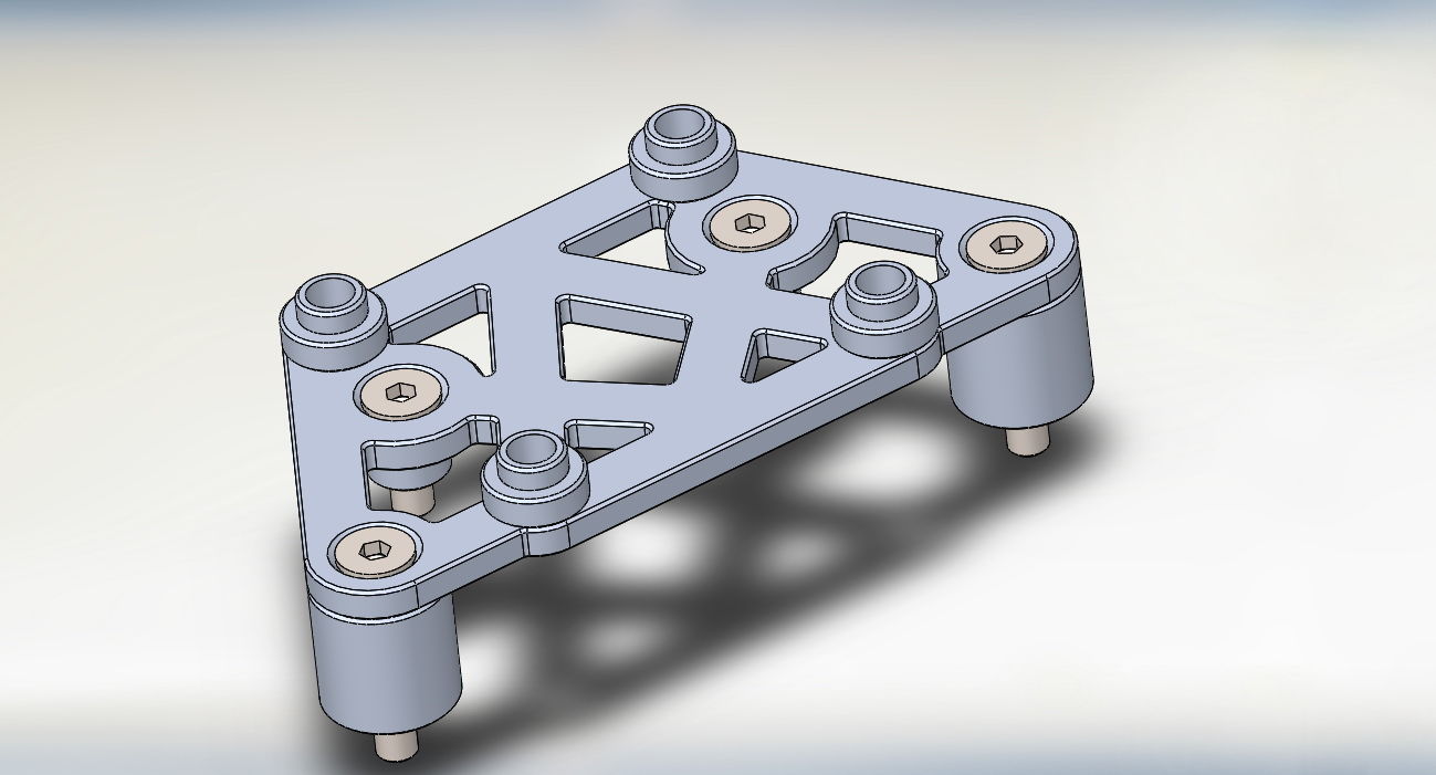

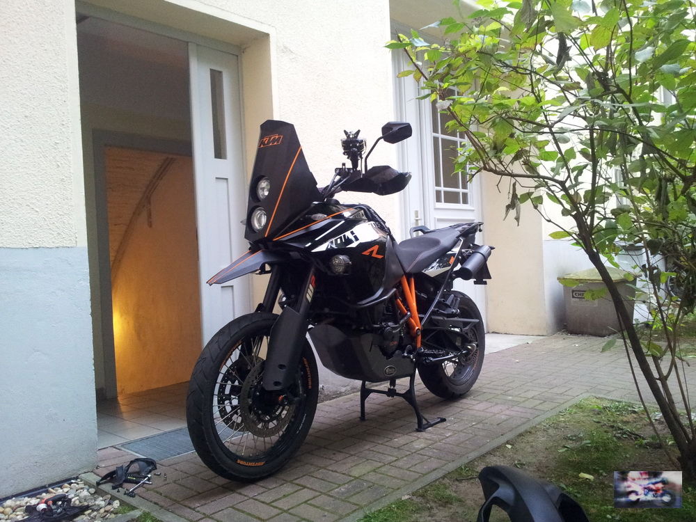

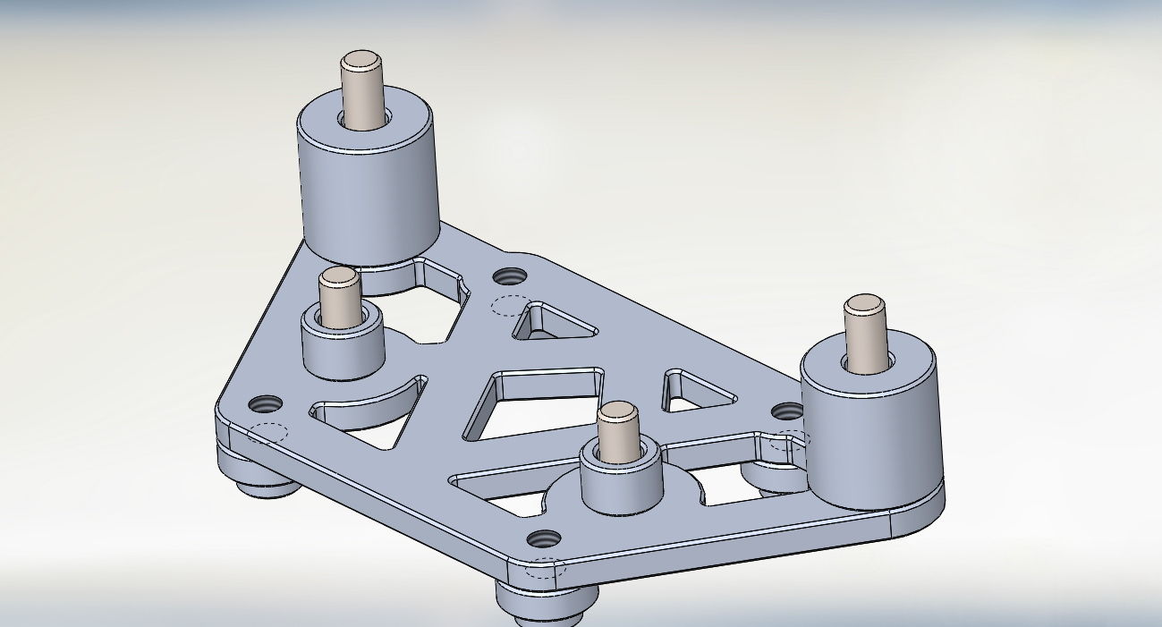

Weil es für den ein oder Anderen von Interesse sein könnte, mach ich mal nen kleinen Thread auf zum Thema: Hoher Frontkotie für die dicke 1190.
Das soll jetzt aber kein Thread über Sinn und Unsinn solch eines Projektes sein, sondern einfach sowas wie ne Anleitung, Ideenbringer etc...
Ich weiß: Geschmäcker sind verschieden und Geschmack ist keine Ansichtssache!!!! Very Happy Very Happy Very Happy
Egal:

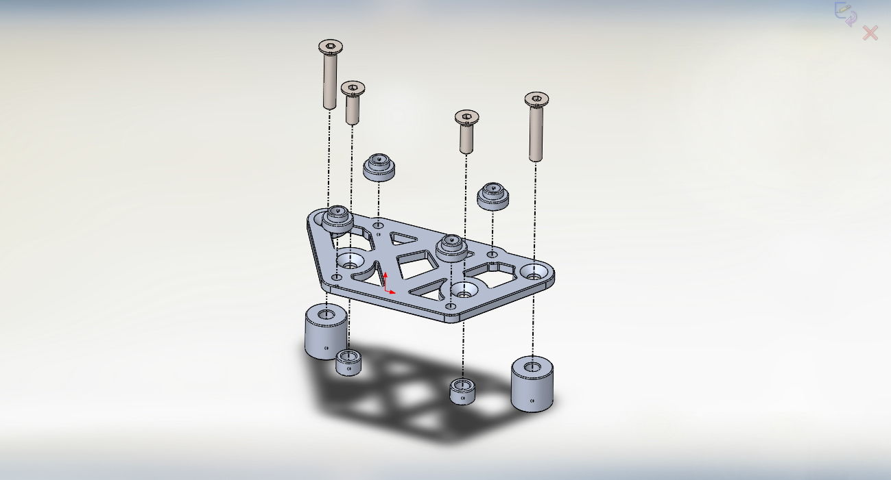

Was Ihr braucht:
- Ne Adapterplatte!

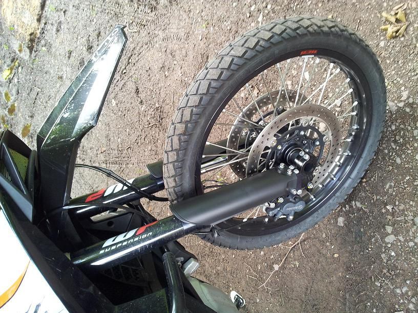

- 1x KOTFLÜGEL VORNE Nr. 6030801000033 53,29 € (Den 14er Frontfender der 1190. Dieser muss zerschnitten werden und dient als Gleitrohrschutz links und rechts (siehe Bild).)
- 1x KOTFLÜGEL VORNE Nr. 7650801000004 (Habe bisher noch keinen Schwarzen gefunden, weswegen ich meinen nur amateurhaft lackiert hab.)
- 2x BREMSSCHLAUCHFÜHRUNG VORNE 06 Nr. 60013025100 4,28 €
- 2x GUMMI FÜR BREMSSCHLAUCHFÜHR.03 Nr. 60013025050 1,13 €
- 4x BUNDBÜCHSE 7,2X10X15X8,5 Nr. 62508009000 3,57 €
- 2x Abstandhalter D=20mm M6 H=24mm
- 2x Abstandshalter D=12mm M6 H=14mm
- 2x M6 Senkkopfschraube 40mm
- 2x M6 Senkkopfschraube 30mm
- ggf. 4 M6 Schrauben mit Unterlegscheiben für die Befestigung des hohen Kotflügels am Adapter z.B. ISO 4762 M6 x 16 --- 16N
Editiert durch Turbodiesel > siehe http://forum.lc8.info/viewtopic.php?p=363197#363197
Eigentlch keine große sache!
- Die Abdeckplatte mit der Hupe muss raus! (Zwei schrauben jeweils neben der Hupe)
- Die 2 Schrauben aus dem Bremsleitungsverteiler mussen raus!
- Generell müsst ihr die Hupe Verlegen. (Ich hab meine abgebaut und ne Nautilus dran.)
- Alten Kotflügel runter, beim 13er Modell auch die kleinen Teile unten.
- Neue zurechtgeschnitte Gabelprotektoren ran
- Bremsschlauchführung samt Gummies an die hinteren Schraubenaufnahmen an den Gabelfäusten, über den Bremssätteln
- Adapterplatte samt distanzbuchsen ran, sodaß die 20er Distanzbuchsen direkt an der Gabelunterseite aufliegen und die kleinen 12x8 mm den Bremsleitungsverteiler mit fixieren.
- Kotflügel mit den Bundbuchsen dran. (Ihr könnt die Höhe varieren, indem ihr die Buchsen entweder oben auf den Kotflügel steckt - niedrige Position - oder Innen in den Kotflügel steckt -hohe Position!)
Fertig!
Viel Spaß beim selber machen!

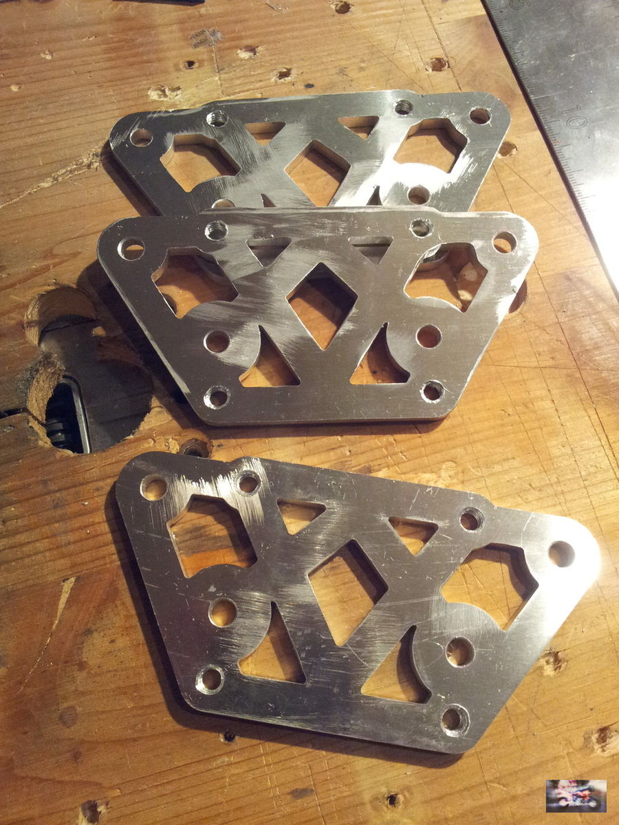

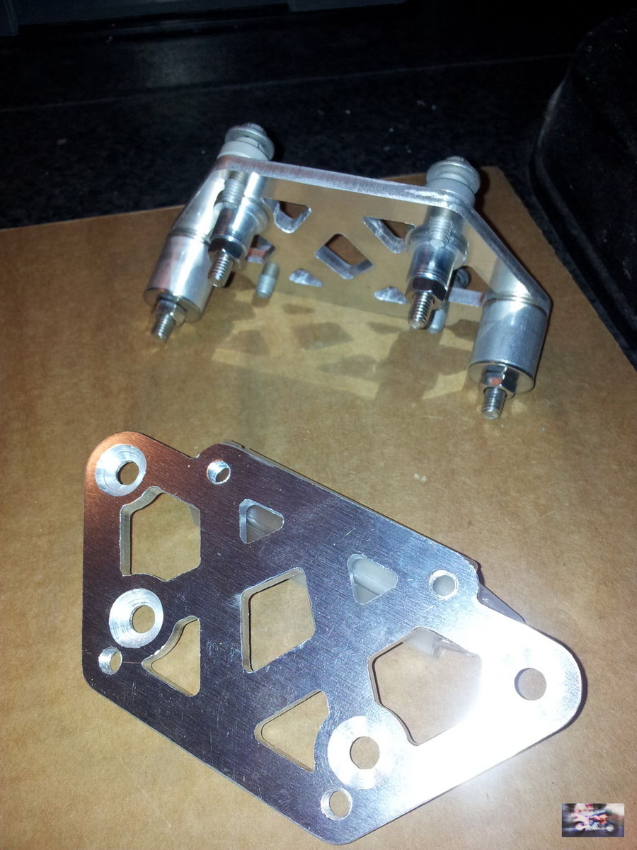

P.S. Zwei finale Adapterplatten hab ich noch rumliegen und ein paar Prototypen, falls jemand interesse hat... PN
Fertig
 Dateigröße:  162.28 KB
 Angeschaut:  1587 mal
Montagereihenfolge
 Dateigröße:  53.35 KB
 Angeschaut:  1434 mal
zum Koti gewandte Seite
 Dateigröße:  75.33 KB
 Angeschaut:  1444 mal
zur Gabelbrücke gewandte Seite
 Dateigröße:  69.61 KB
 Angeschaut:  1498 mal
fertige Adapterplatte
 Dateigröße:  208.55 KB
 Angeschaut:  1511 mal
2ter Prototyp
 Dateigröße:  156.47 KB
 Angeschaut:  1415 mal
