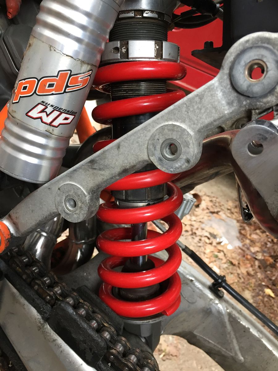

Hallo, da ich letzt auch auf (vergeblicher) Federsuche war um meinen EXC/Husaberg-Bastarddämpfer für meine SE zu bestücken, habe ich nach einem kurzem Blick über den Tellerrrand eine Feder von H&R gefunden, die tauglich ist. Gibt es in verschiedenen Federhärten in Abstufungen von 10N/mm.
Kostet ca. 90€
