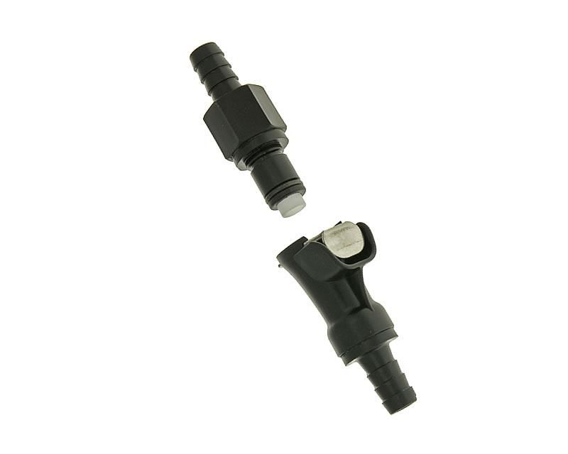

immerhin, im Garten schrauben geht ja bestens.... Wartung, Ölwechsel, schon x mal gemacht. Linker Tank ab, erstmalig auch einen schärferen Blick auf die so einfach zu bedienende Schnellkupplung Bike/ Tankhälfte geworfen. Hm, am "Papa" sprich tankseitig, EIN Dichtring (58507012000) ... aber zwei ca. 8 mm entfernt voneinander liegende Nuten. Die Frage an Euch: gehören da zwei hin/ ich habe irgendwann eine zermurkst o.ä? Explosionsdarstellung auf ktm-24 zeigt auch nur eine, muss aber nix heissen...
Beruhigt mich vor dem morgigen Zusammenbau bitte, sonst scheitert`s an knapp 4 €.

die zweite nut sollte für die einrast-lasche sein.
also ein oring ans vordere ende der kupplung und dann müsste es gehen.
vorher mit wenig fett einstreichen.

Guten Abend, besten Dank: na klar, Einrastnut. Jetzt, wo Du es sagst, logo!
Dank und Grüße!
Immer wieder dufte das Forum, wenn man selbst 'mal wieder den Wald vor Bäumen nicht sieht!!!
