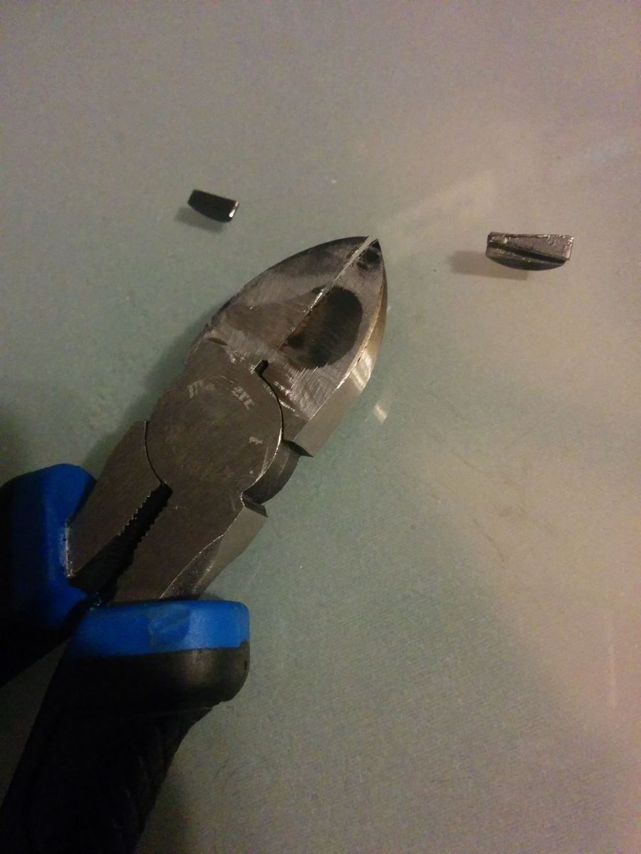

Nehme einen (alten) Saitenschneider, schleife ihn auf der unterseite so flach und scharfkantig wie es geht und nutze ihn um die Scheibenfeder von der Welle abzuheben.
Ich hoffe, es schaut noch n knapper Millimeter aus der Welle heraus?

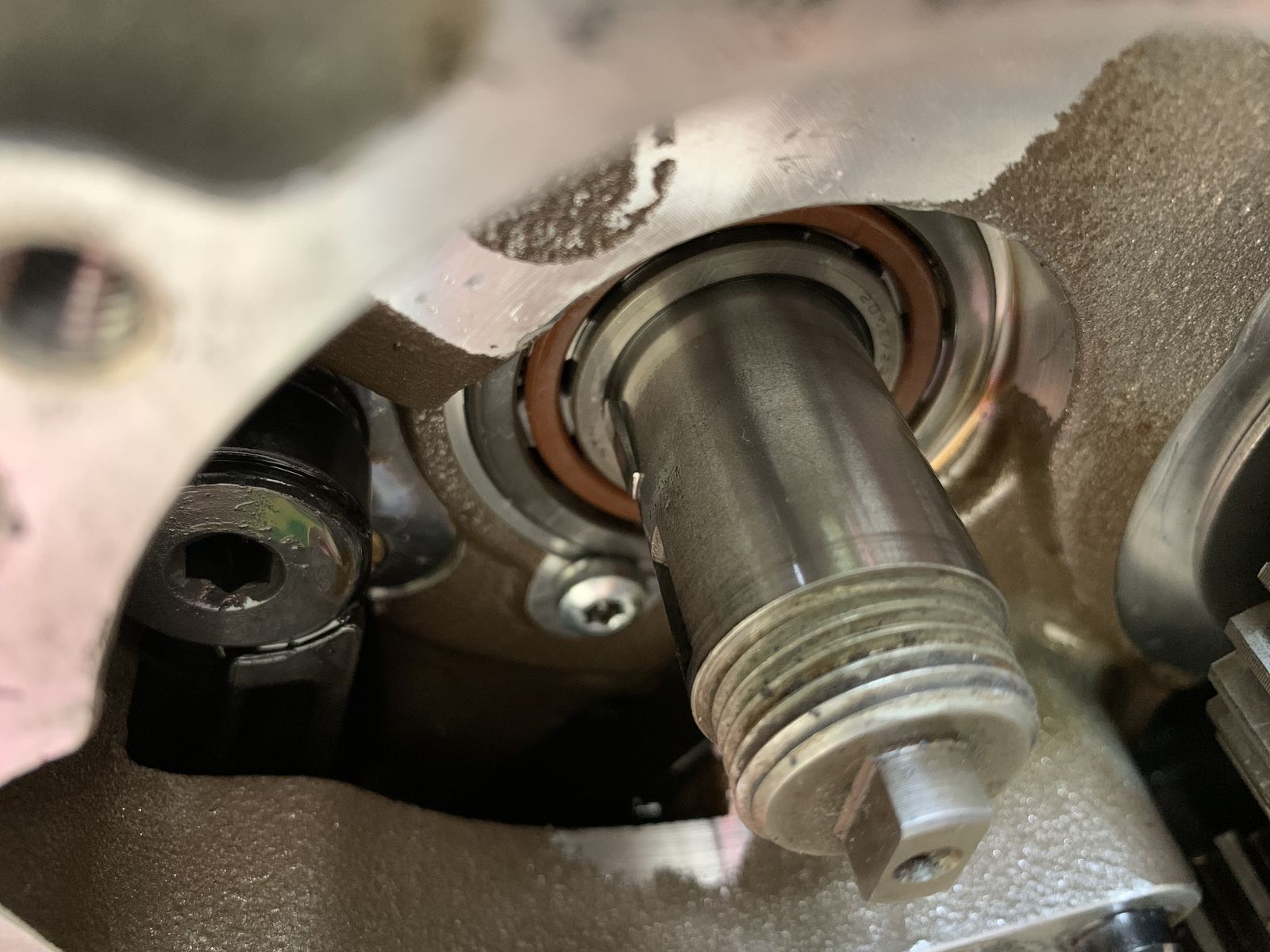

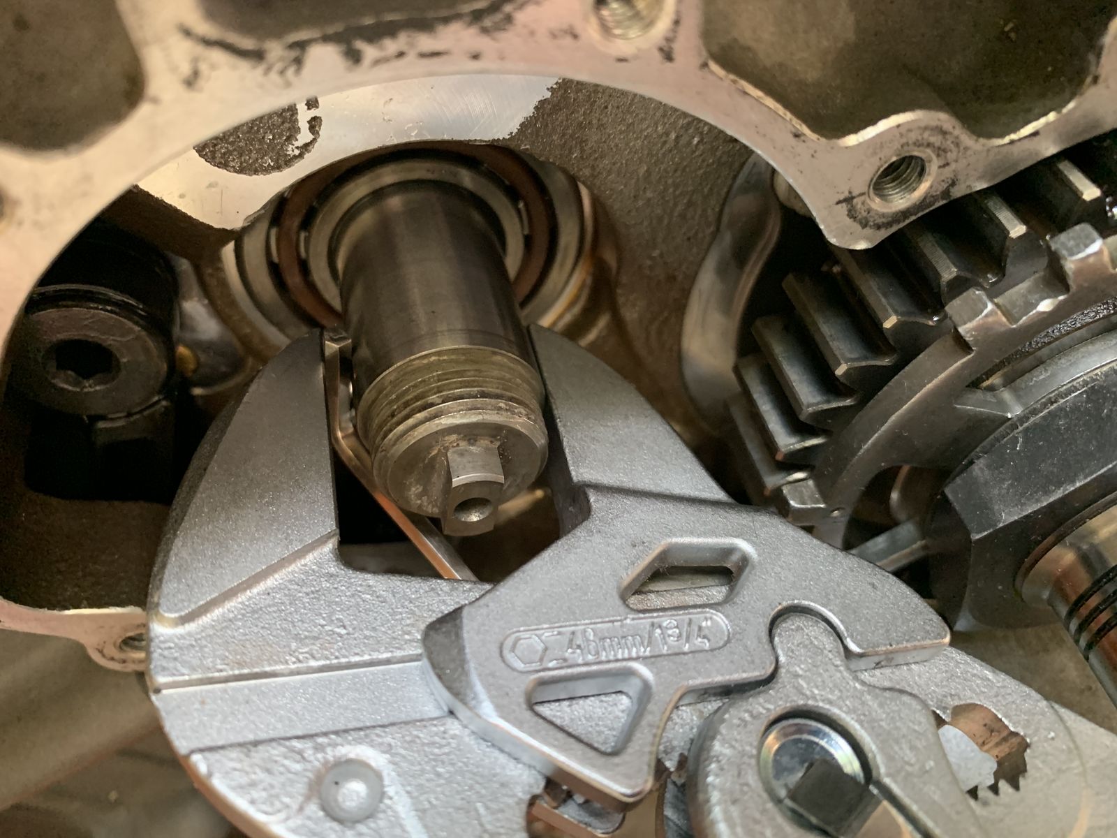

Hab das Ding endlich draußen.
Wäre mit Duden Seitenschneider eventuell knapp geworden. Körner/ Schraubendreher war einfach nicht genug Platz um vernünftig zu schlagen.
Habe die Welle nochmal richtig heiss gemacht mit dem Heißluftfön und dann einen Knipex Zangenschlüssel genommen. Vorteil beide Zangenköpfe sind glatt und immer parallel zueinander, somit ist die Gefahr minimal das man sich die Welle beschädigt. Dann den Halbmond mit einen kleinen Innensechskantschlüssel auf der hinteren Seite unterlegt, dann mit viel Kraft hat er sich langsam angefangen zu drehen.
Jetzt ist er draußen. Trotzdem danke für eure Tips!
