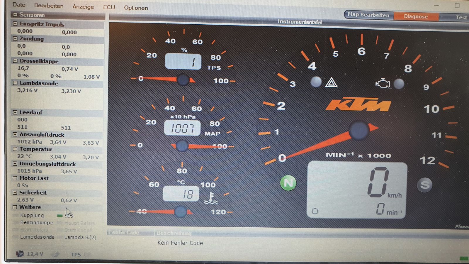

TuneECU ist da (die Kabel) und installiert. Ich habe jetzt erstmal die Werte ausgelesen (bei ausgeschaltetem Motor). Sind hier schon Auffälligkeiten? Die Volt-Angaben der Lamndasonden finde ich komisch. Laut Reparaturanleitung sollen hier Werten irgewo zwischen 0,5 und 1V anliegen oder geht das erst im laufenden Betrieb/ betriebswarm). Auf dem Bild nicht ersichtlich habe ich noch unterschiedliche Luftdruckwerte bei vorderem und hinteren Zylinder... Ein Bilder der Realwerte muss ich nochmal machen.
Ich habe jetzt erstmal einen Reset der Grundwerte vorgenommen und mache nach Ostern den Inilauf. Lambda, SLS und EPC habe ich jetzt auch deaktiviert.
