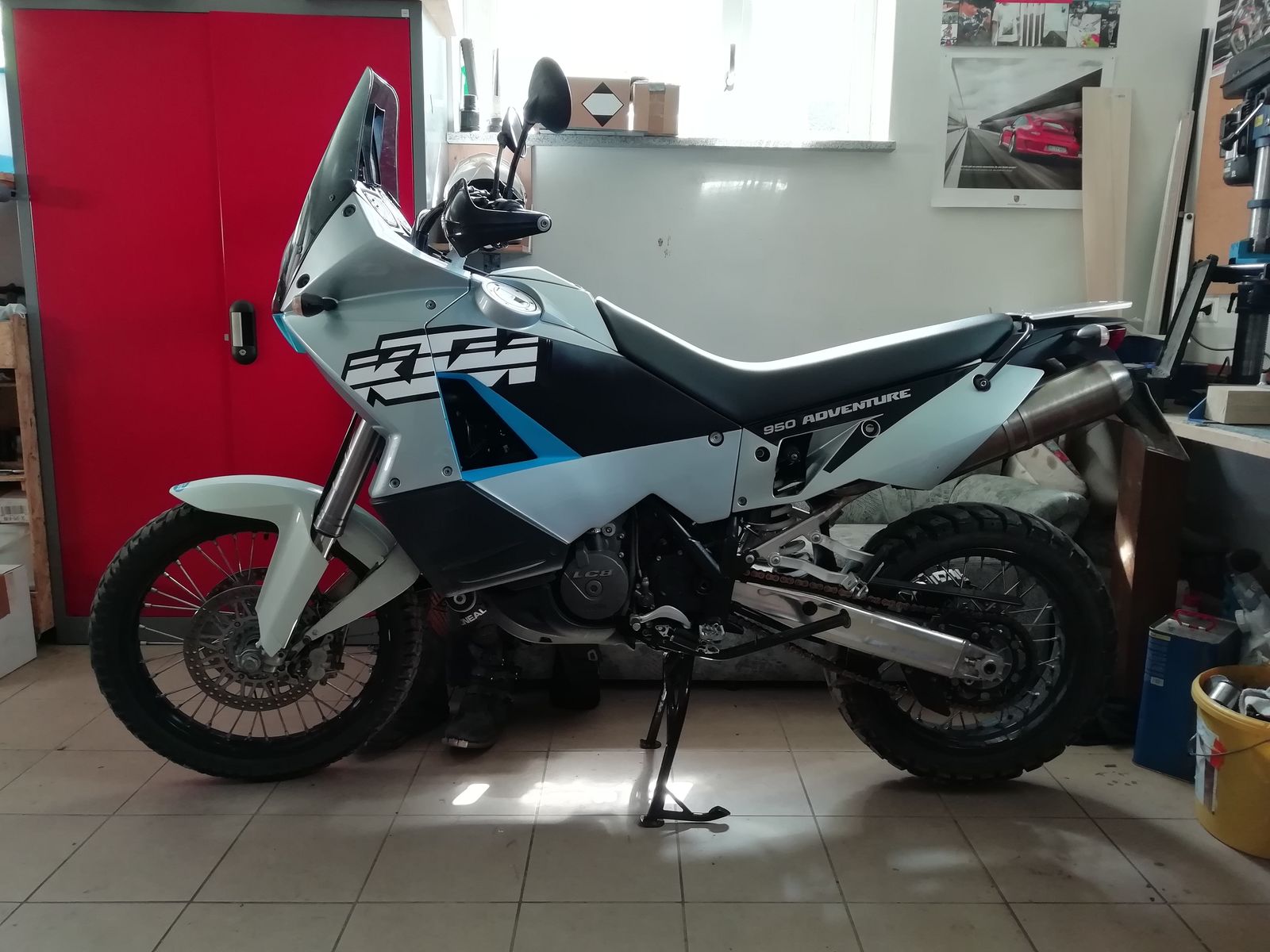

Gefällt mir ausgesprochen gut! Sieht so schön leichtfüßig aus!

@Hakim - danke für's Feedback. Ein Kollege von mir hat sie sich auch gekauft und mir ne Probefahrt angeboten, ist sich leider bis jetzt noch nicht ausgegangen.
Er hatte vorher ne 950 Adventure, ist dann 5 oder 6 Jahre nicht mehr Motorrad gefahren und hat nun mit der T700 den Wiedereinstig gewagt.
Seine Worte => tolles Motorrad aber keine 950iger Razz
@KT-Man - ebenfalls danke Smile
Aktuell ist es bei uns leider neblig und kalt, am WE soll es zumindest sonnig werden und vielleicht mach ich dann aktuelle Bilder (auch Details) die nicht in der "warmen" Garage entstehen Mr. Green

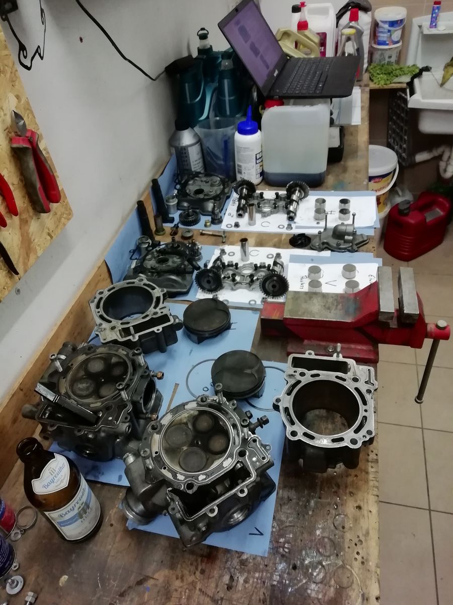

Ich selbst habe mir auch vor 2 Jahren meine erste 950 03 silber gekauft mit 80tkm. Letztlich hat sie 89tkm und ich habe festgestellt, dass Steuerketten, Kolbenringe und ein Wellendichtring defekt bzw verschlissen sind.
Jetzt habe ich über den Winter meine Zylinder +Köpfe in die Zylinderschleiferei gebracht und bin gespannt, ob ich doch noch neue Ventile benötige.
Tatsächlich hatte ich auch den gleichen Ersatzmotor auf ebaykleinanzeigen gefunden, aber du warst schneller... Smile
Am liebsten hätte ich noch einen 2. Motor. Also falls jemand was hat... gerne melden.

Die Ventile waren alle OK und schauen jetzt wieder gut aus.

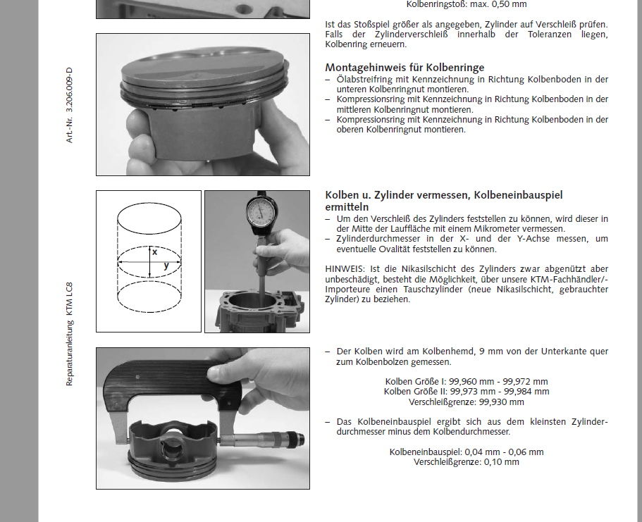

Die Zylinder haben jetzt das Maß von 100,03, daher brauche ich doch Kolben Größe II.
Ist das dann die Teilenummer: 60030007000 II (KOLBEN D=100 03)?
Gruß Robin

Ich habe auf Anraten des Chefmechanikers bei KTM-Braumandl 60030007000 I bestellt.
Ob 60030007000 II für das nächste Übermaß ist und welches Übermaß da genau damit gemeint ist weiß ich nicht, aber ich glaube mich erinnern zu können es steht da was im Werkstatthandbuch - nur das ist leider beim meinem Schwager in Niederösterreich.
Bin aber sicher da wird sich hier jemand finden der dir deine Frage beantworten kann.

Don Robin @ Sa, 13. Feb 2021, 15:32 hat folgendes geschrieben:
Hallo guten Tag,
Gruß Robin
Bitte.

Danke, das Handbuch habe ich. Ich war mir nur unsicher wegen der Teilenummer bei der Bestellung. Ist alles richtig so.
Gruß Robin
