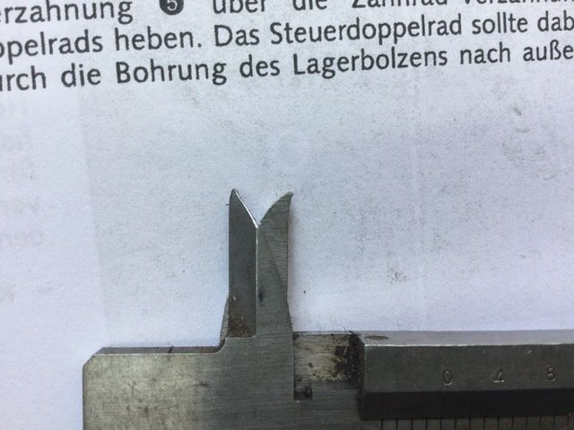

BeitragVerfasst am : Fr, 12. Feb 2021, 14:45    Titel: nach nur 45tkm ? Antworten mit Zitat
Servus,
Moped lief in dem einem Jahr bei mir einwandfrei und deshalb wollte ich nur ne kleine Wartung machen und das SLS und ECP Getöns entfernen.
Dann aber doch mir einen Überblick über den Ist Zustand verschaffen, wenn eh alles demontiert werden muss.
Kettenspannerspiel Hinten und Vorn 5mm!? nach nur 45Tkm!?
Markierungen Nockenwellen vorn passen meiner Meinung nach perfekt.
Schraube vom Kettenspanner kann ich etwa 1 Gewindegang eindrehen bis sie anliegt.
Nach knapp 45 Tkm die Steuerketten so verschlissen oder messe ich falsch?
Motor gegen Uhrzeigersinn gedreht, Steuerkettenspanner komplett gelängt eingesetzt. ?..
Gruss Ringo
 Dateigröße:  49.33 KB
 Angeschaut:  615 mal

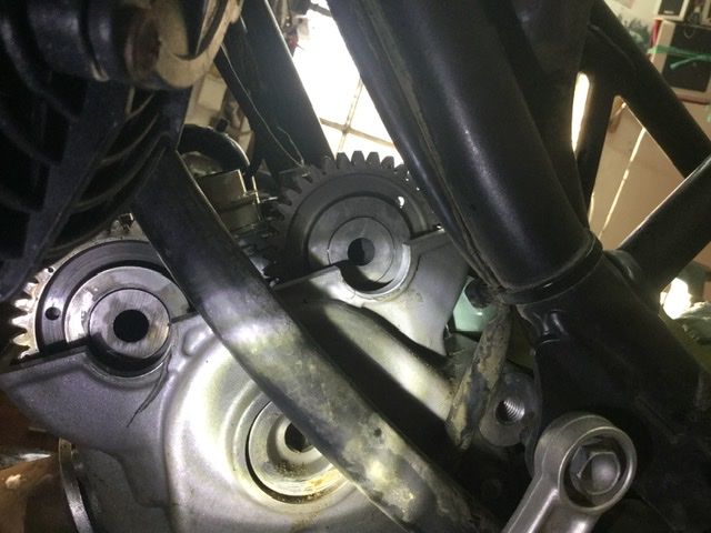

EmmenatorOffline
Anmeldungsdatum: 05.10.2019
Beiträge insgesamt: 159
 →  44.000 km
BeitragVerfasst am : Fr, 12. Feb 2021, 14:47    Titel: Antworten mit Zitat
Spiel Vorn
 Dateigröße:  35.28 KB
 Angeschaut:  605 mal

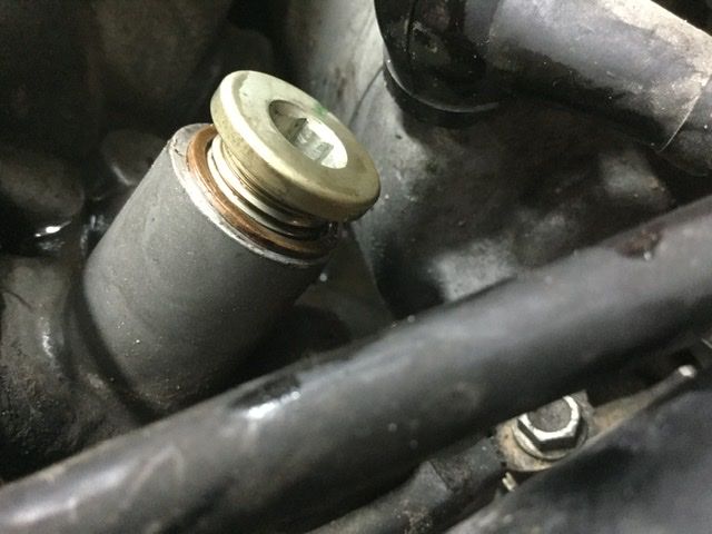

EmmenatorOffline
 →  44.000 km
hinten genauso
 Dateigröße:  41.63 KB
 Angeschaut:  610 mal

BeitragVerfasst am : Fr, 12. Feb 2021, 15:22    Titel: eigene Dummheit Antworten mit Zitat
ein Moment wo man sich für die eigene Dummheit und Schusslichkeit ärgert und schämt.
weil beim Digitalmessschieber Batterie leer ist, schnell den alten aus der hinteren Schublade gekramt. Statt optisch analog zu messen.
Mit dem verbogenen Teil kann es nur Mist geben.
Neues Mass, 6mm. neue längere Schrauben kommen rein, solange sie so geschmeidig wie bisher läuft, warte ich noch 2 Jahre.
Gruss Ringo
eigenes Unvermögen
 Dateigröße:  46.53 KB
