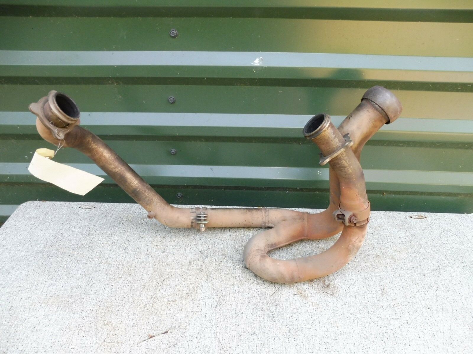

schlusiOffline
Anmeldungsdatum: 29.03.2008
Beiträge insgesamt: 398
KTM LC8 SM 950, 2006
 →  79.000 km
 →  115.000 km
Maico 500, EXC 200
BeitragVerfasst am : Mo, 17. Mai 2021, 17:18    Titel: Antworten mit Zitat
Die Rohrführung ist doch eine ganz andere.
Bei der SM gehts unter dem Motor her.
Ebenfalls ist der Sammler komplett anders.
Quelle: Google
