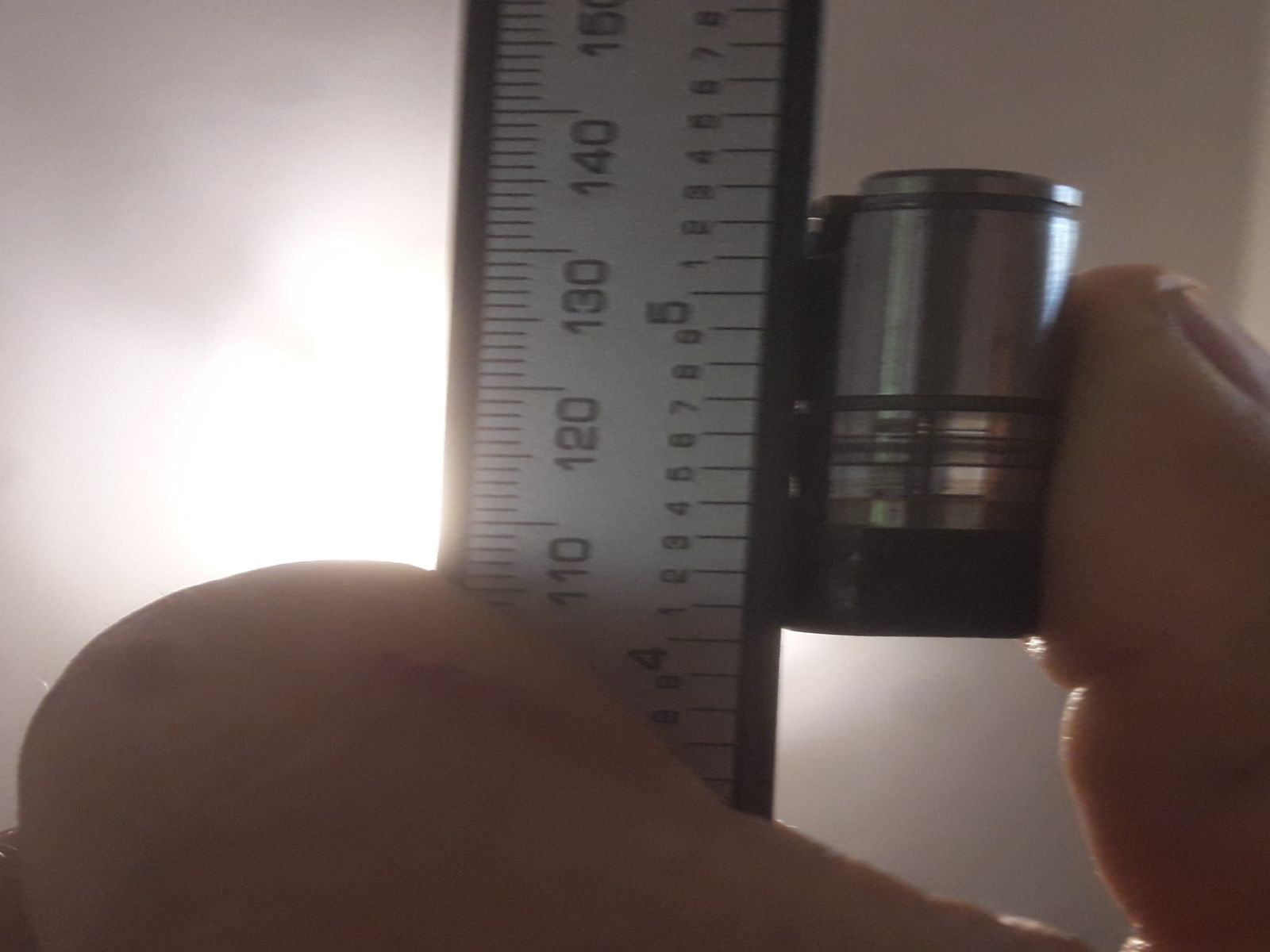

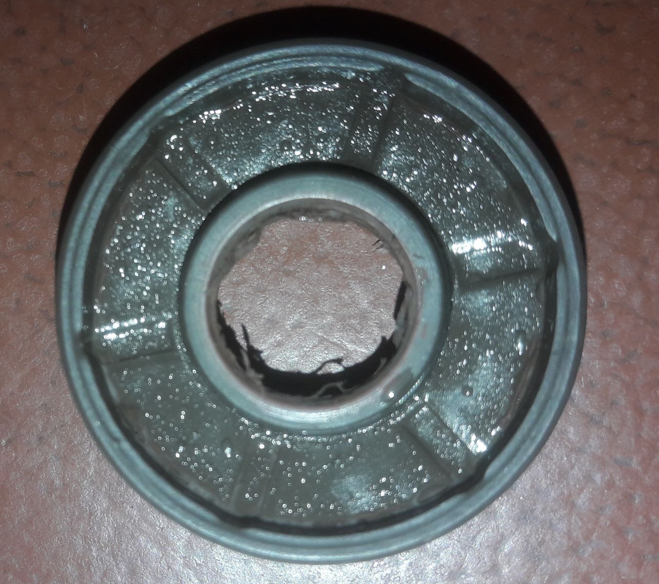

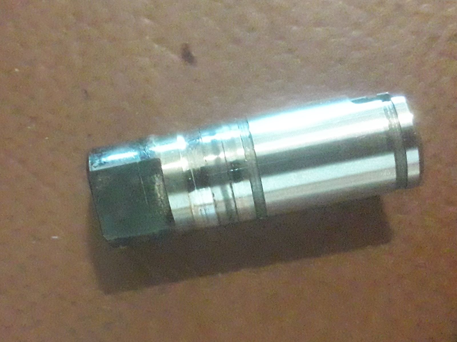

So jetzt ist meine auch da angekommen wo eigentlich jede früher oder später hin kommt. Wasserpumpe lässt langsam Kühlwasser durch.
Zur Info für alle die ähnliche Probleme haben:
Seit ungefähr 1000 km musste ich immer wieder ein wenig Kühlwasser nach schütten. 200 km Runde und dann einen Schluck Wasser nachgeben. Nächste Runde , dann wieder etwas , einmal mehr einmal weniger. Öl beim Schauglas wurde von dunkelrot ( Motul ) leicht heller und hatte eine orange Schaumkrone
Man kann aber noch fahren und falls das jemand passiert der auf Urlaub ist kann damit auch noch nach Hause gefahren werden.
Heute Regenwetter , also habe ich alles auseinandergenommen und mir die Welle und Dichtung angeschaut.
Dichtring leicht ausgefranst und Welle hat schöne Riefen. So schaut das aus bei c.a. 38.000 km , gegen das Licht gehalten sieht man schön die Vertiefung wo die Dichtlippe gelaufen ist blink
Morgen hole ich mir alle Teile beim Freundlichen und werde sie wieder zusammenstellen.
Schöne Grüße aus dem total verregnetem Wochenende aus Südtirol
Vinzenz

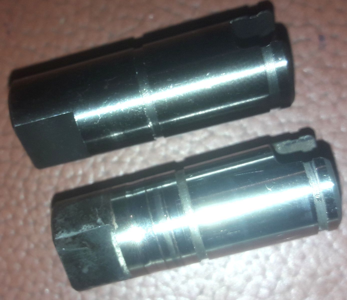

Noch zur Info , KTM hat das Material der Welle geändert ( oder gehärtet gruebel ). Jetzt ist die Welle etwas dunkler. Laut Freundlichen ist das jetzt besser und wenn man diese Welle verbaut kann man diese Baustelle definitiv vergessen.

Material wurde wirklich geändert, vorallem auch der Dichtring. Beides auch nur in Kombi zu verwenden.
Baustelle vergesen, na ja für ein paar km mehr als zuvor. So nach 40 TKm+ kommen die trotzdem wieder.
Empfehlung wäre hier, ggf. auf Stand 09 in Sachen Pumpenrad und Pumpendeckel umbauen (nur im Paket machbar), oder gleich den Kit zur WaPu-Leistungsverbesserung mit größerem Pumpenrad und Distanzstück verbauen. Gibts bei irgendeinem Italiener über eine LC8-Facebook-Gruppe. Franky01 weiß da mehr.... Wink

Hallo to.we , ja hast Recht , auch der Dichtring ist aus einem anderen Material , habe das Set 60035054144 genommen , da ist beides schon zusammen drinnen , also muss es auch zusammenpassen.
Und falls mir jemand mehr über dieses andere Kit mit größerer Leistung vom Italiener sagen kann , bitte und danke.
