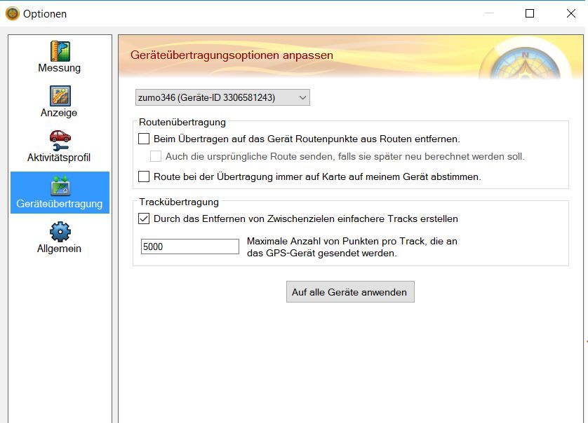

Beiträge insgesamt: 7577
BeitragVerfasst am : Fr, 21. Aug 2020, 2:07    Titel: Antworten mit Zitat
BRB(Blöder Rübenbauer) @ Do, 20. Aug 2020, 14:14 hat folgendes geschrieben:
Ich finde den Punkt "Geräteübertragung" bei mir nicht.
Gruß-BRB
 Dateigröße:  65.82 KB
 Angeschaut:  640 mal
ipseOffline
Anmeldungsdatum: 14.09.2009
Beiträge insgesamt: 123
 →  145.000 km
KTM 1290 Super Adventure 2024
BeitragVerfasst am : Fr, 21. Aug 2020, 11:44    Titel: Antworten mit Zitat
Hallo Bruggma,
mir geht es wie dem BRB.
Du hast zwar einen Screenshot der Lösung gezeigt, aber nicht den Weg dorthin.
Kannst Du das bitte noch mal im Detail darstellen?
Viele Grüße und schon mal Danke
Horst
Edit sagt: Man findet die Option natürlich erst dann, wenn man ein Gerät angeschlossen hat. Es schaut zwar beim 276cx etwas anders aus, funktioniert aber bei mir.
Frage hat sich also (für mich) erledigt.
BeitragVerfasst am : Sa, 22. Aug 2020, 3:05    Titel: Antworten mit Zitat
BRB(Blöder Rübenbauer) @ Fr, 21. Aug 2020, 21:11 hat folgendes geschrieben:
Und ich habe kein Gerät, was ich anschließen könnte. Bzw. doch...ein 276c anschließen...bleibt die Einstellung dann auch für über e-Mail importierte .gpx-Dateien gültig???
Gruß-BRB
Ich habe auch kein Gerät (aktuell) angeschlossen.
Basecamp, Bearbeiten, Optionen ...
Ja die Einstellungen bleiben und vor allem können danach sehr viele
Wegpunkte in den Routen auf das Gerät überspielt werden können.
