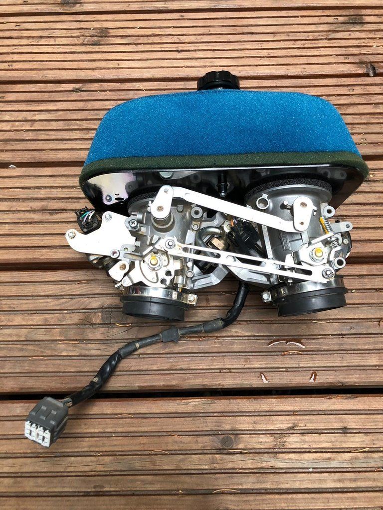

ja genau ich suche 4 stück 175 Hauptdüsen
und
4 stück 45 Vergaserdüsen
für den LC8 Keihin-CVRD 4303 Vergaser der am 2008 LC8 Motor verbaut ist

also das bild zeigt eine einspritzeinheit eines efi modells; was das mit vergaser zu tun hat erschleißt sich mir jetzt nicht (mehr) gruebel gruebel gruebel gruebel
