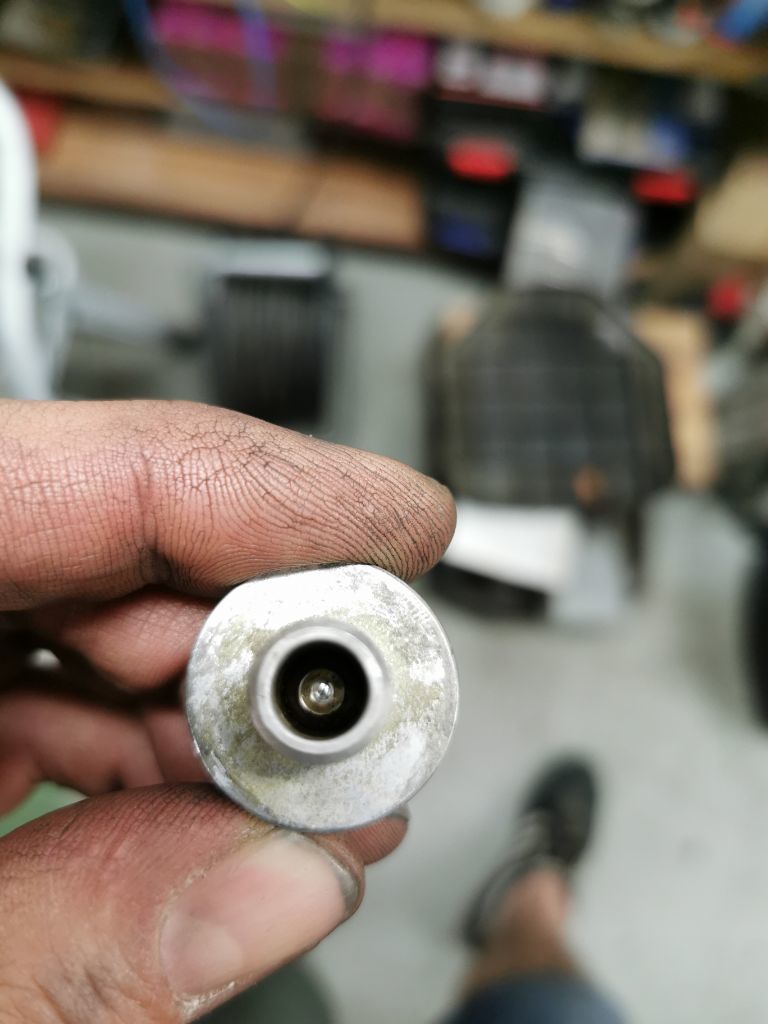

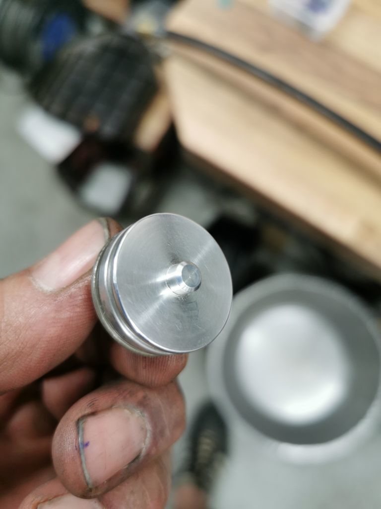

Das der SIGU-Flat kaputt ist glaube ich nicht wirklich. So lange gibts die noch gar nicht.... Wink
Habe hier gerade einen SIGU normal aus der ersten Serie mit über 60 Tkm LL als defekt - Spuren am KNZ selbst minimalst, am Kolben schwer einzuschätzen. Neue O-Ringe rein und befüllt - erstmal alles gut. Wie lange das hält kann nur die Saison klären.... Die alten O-Ringe waren aber auch eher auch erkennbar platt.
Einen anderen gebraucht erworbenen SIGU normal der ersten Serie habe ich mal mit einem Ersatzkolben bestückt - läuft seitdem problemlos.....
Komisch das Ganze....
