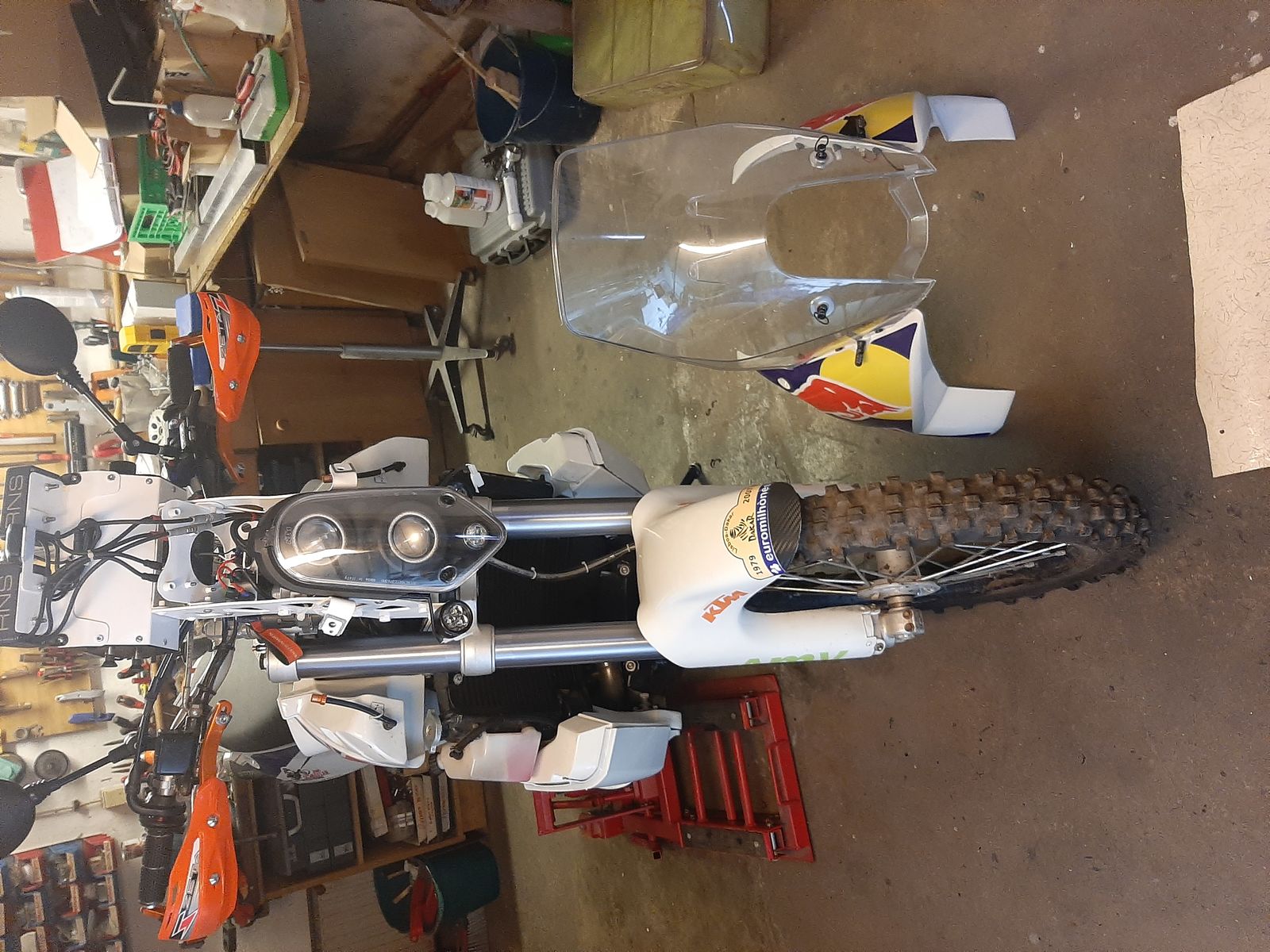

Moin,
weil die Corona wütet, wurden in der letzen Woche zwei Veranstaltungen..die ich bereits gebucht hatte.. abgesagt... Und nach jahrelangem Zögern hatte ich mich nun für die Klopapierhalterollen-Dings entschieden.. oder so..
Da bastelst du wie ein Beklopfter das ganze Wochenende Navi-Tower und Kleinkram zu dem Ding..und dann Pustekuchen...
Details:
Leuchten: Low und High von LSK also Rade-Garage + xLED das Ganze in die Maske von der 450iger gebastelt... geht...
Roadbook: HRT 4.0
Tripmaster+ Schalter: RNS
Storm-Signalverteiler: Suffanfall
Blechzeug: selbst geschnitzt
Bauweise: Modulbauweise Cool geht also wirklich schnell ab und der "Enduro"- Tower wieder ran... war das Hauptziel der Bemühungen..
Gewicht..viel zu schwer...
Bilder-Hinweis: Bei dem Bild mit Licht an...ich hab das Licht in der Werkstatt nicht ausgeschaltet.. Cool das ist wie bei den anderen Bildern auch "An".. Die Neonröhre im Hintergrund..ist auch "An"...sieht halt ned so aus.. Der dunkele Flech an der Decke..das bin "Ich".. knallt volles Programm von der Wand ab..

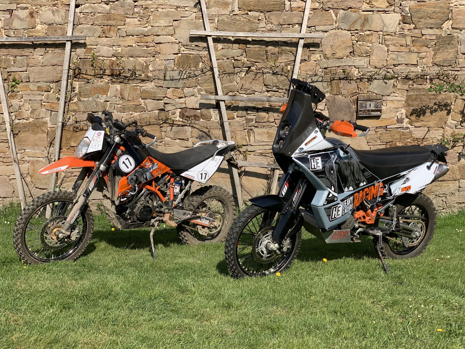

Vergleich Enduro - Klopapierhalter

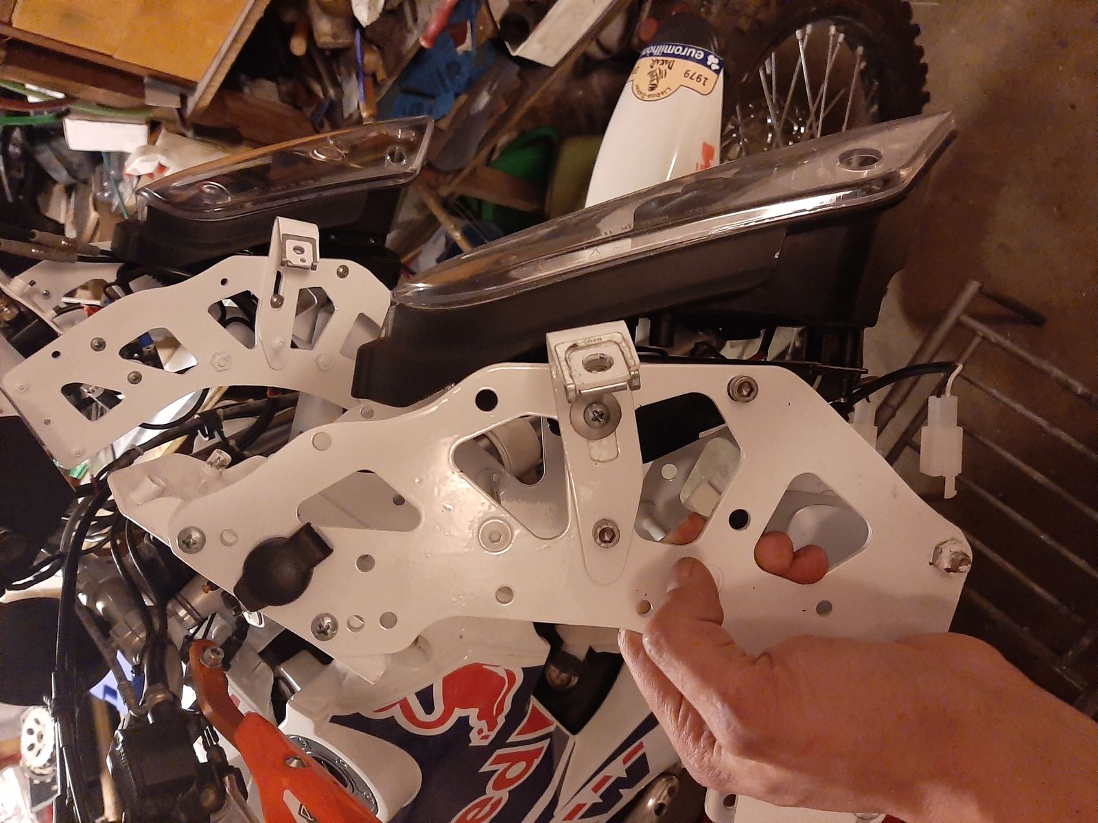

Moin,
fertig... noch LKL nachgezogen.. hat die vorletze Veranstaltung vermutlich dazu genutzt.. sich ein paar Zehntel zu setzen... Tripmaster kalibriert, Licht grob eingestellt..
erstes Bild.. Licht an... Cool der LED Bauscheinwerfer rechts.. ob an oder aus.. macht keinen Unterschied Cool

Frontverkleidung.. 6 Schrauben, 2 Schnellverschlüsse, 2 Stecker für die Blinker

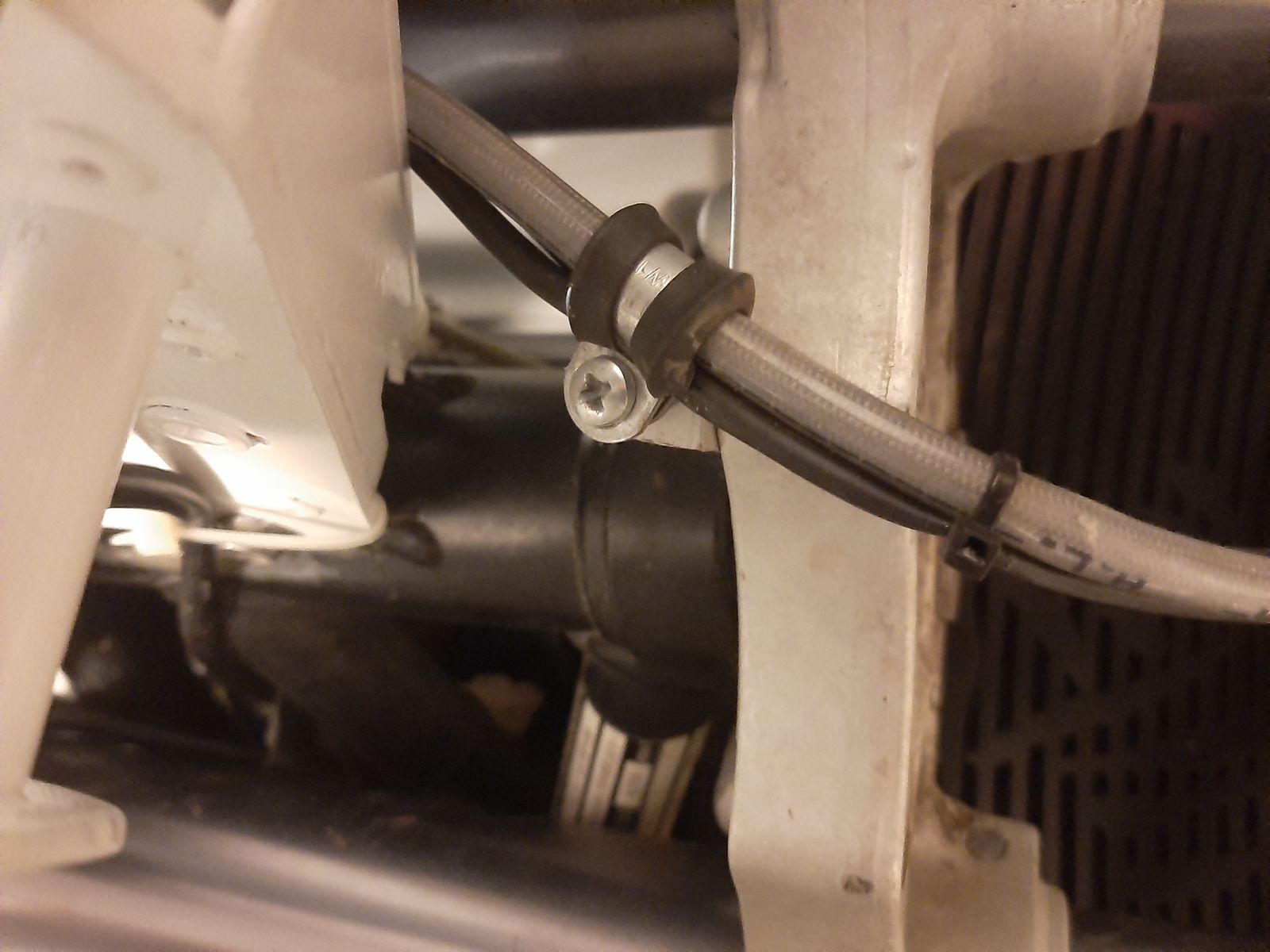

PS Kannst du bitte was zu deinem vorderen Koti und der Bremsleitungsführung schreiben/Bilder senden?

Michael c. @ Fr, 27. März 2020, 12:06 hat folgendes geschrieben:
Der Koti ist von ner alten LC4 Rally.. Kannst Du noch bei KTM für viel Geld bestellen.. Abbaaa die Qualität ist nicht besser als von unseren Freunden aus Polen.. vermutlich produzieren die den Mist für KTM.. Ich hab ein Paar alte Gabelschützer abgeschnitten und den Koti damit noch um 2cm angehoben.. dann musst Du abber den hintern Teil (zum Kühler) auch gleich mal um 5..6cm kürzen. Okay, ich hab es halt provoziert und in Marisfeld dann den ersten Teil halbmondförmig mit den Stollen rausgefräst.. Befestigung unten halt mit so nem EXC-Drahtbügel. Am Koti halt die Orginallöcher für die beiden Kabelbinder genutzt und an der Gabelbrücke nen kleinen Winkel mit ner Schelle (das war der Tipp von Schnecke).
