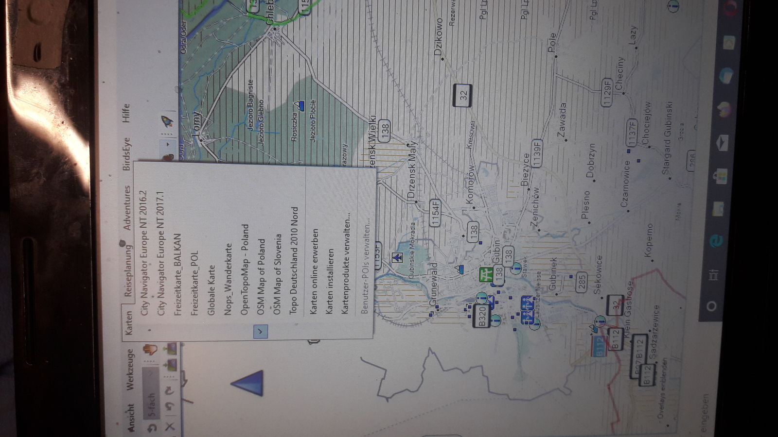

BeitragVerfasst am : Do, 13. Feb 2020, 20:48    Titel: Antworten mit Zitat
klar geht Osm auf Basecamp
Cool Cool Cool Friedrich
friedrichOffline
Anmeldungsdatum: 05.12.2006
Beiträge insgesamt: 1148
Husky 701 Omega
BeitragVerfasst am : Do, 13. Feb 2020, 20:53    Titel: Antworten mit Zitat
guggst du

BeitragVerfasst am : Do, 13. Feb 2020, 22:33    Titel: Antworten mit Zitat
Wow, wie geil!!!
Wie kriege ich die Karten ins Basecamp???
Das sagt mir immer:"Für dieses Gerät wurden keine freigeschalteten Karten gefunden." heul
