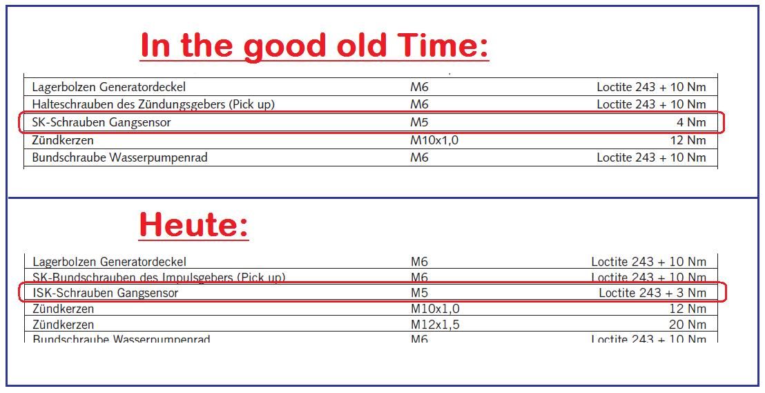

elninja13 @ Sa, 7. Feb 2009, 21:01 hat folgendes geschrieben:
@hotfire
sixste des habsch damals als ich das gewinde ausgeleiert hab auch nich so richtisch gwusst. Wink
Meinste Du das mit dem Drehmoment ?
Ich frag mich eh, warum die von 4 Nm auf 3 Nm runter gegangen sind, ist ja so gut wie nix !
