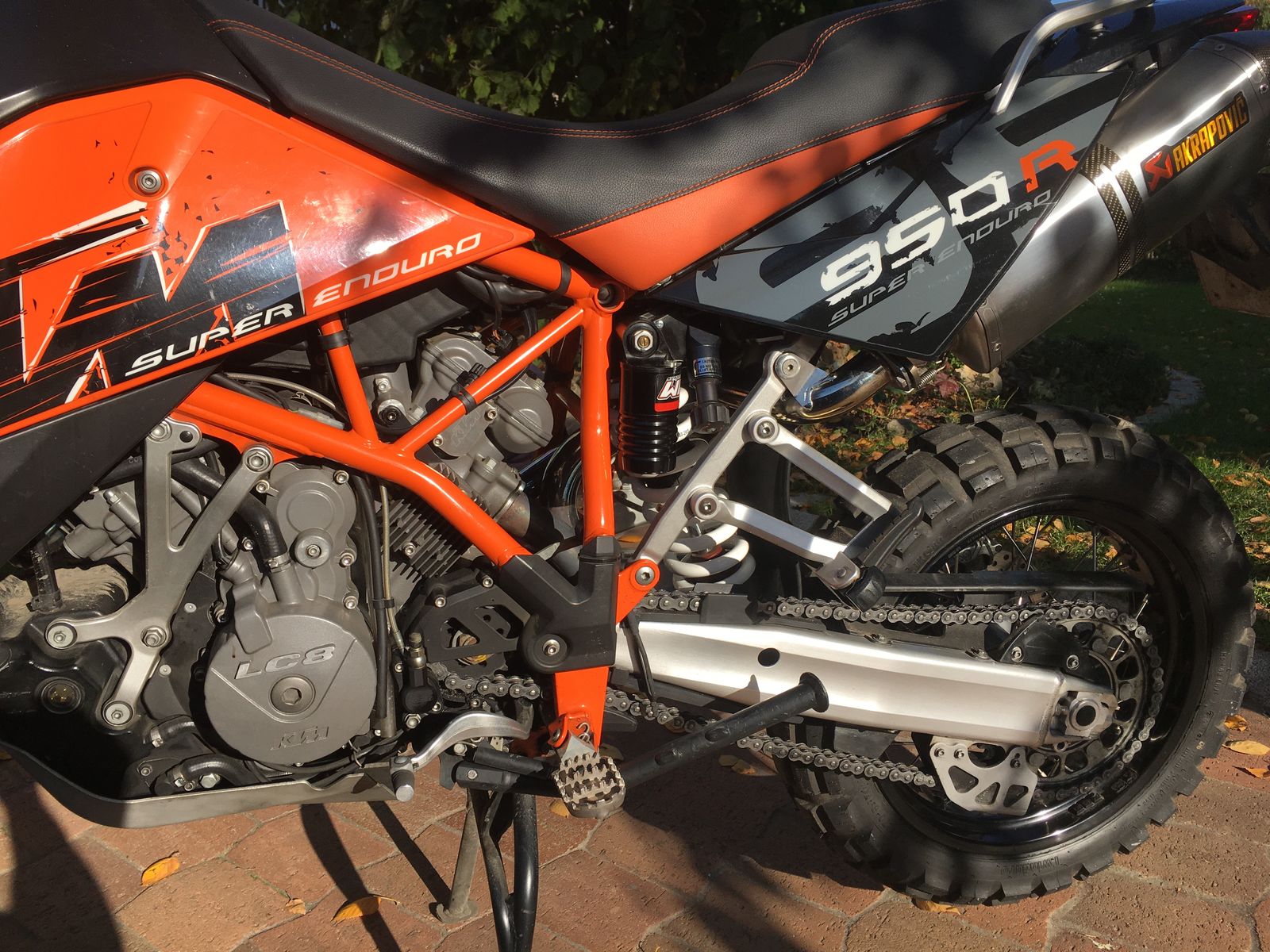

BeitragVerfasst am : Do, 31. Okt 2019, 20:15    Titel: Antworten mit Zitat
Es ist vollbracht.
Der Stoßdämpfer aus der ADV mit 265 mm ist in der SE drinnen.
Noch ist ein kleiner Konflikt mit der Sitzbankentriegelung vorhanden. Das ist aber leicht zulösen, ansonsten Plug n Play Very Happy
Danke für die Hilfe!
Jetzt ist die SE gleich wieder höher....
