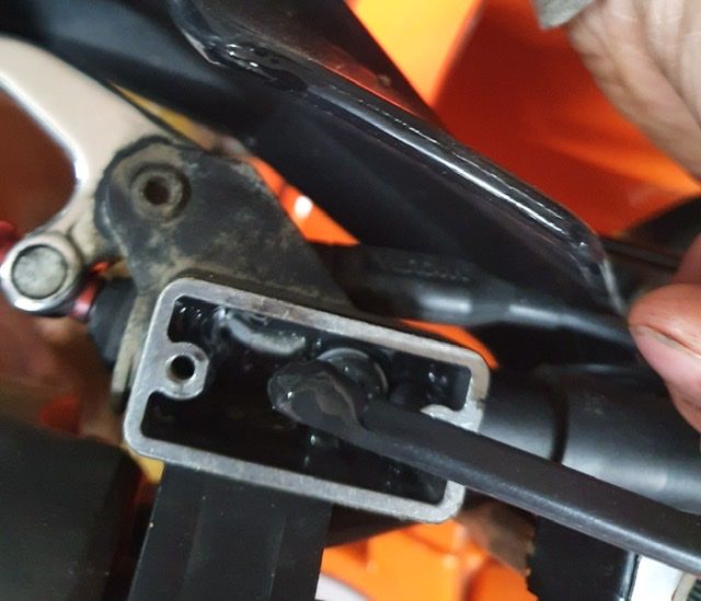

BeitragVerfasst am : Sa, 14. Nov 2020, 21:50    Titel: Kupplung rupft und rutscht Antworten mit Zitat
Meine Kupplung funktionierte schon beim Erwerb der Dicken nicht perfekt.
Kuplgdruckstange hatte ich deshalb auch gleich gewechselt und es ging besser aber später dann doch nicht mehr so gut.
Letztens dann einen Sigu besorgt.
Vor einer Woche war Neutral nicht mehr zu finden und Kupplung griff beim anfahren mal früher , mal später und am Donnerstag fast gar nicht mehr.
Zeit den KNZ zu tauschen.
In der Kupplungsarmatur war kein Öl mehr, nur noch schlammige Masse. Die Öldüse war auch zu.
Nach Einbau KNZ und Probefahrt war das Problem nicht wirklich behoben. Kupplung kommt erst auf den allerletzten Millimetern und Neutral geht nicht rein. Kupplung auf und siehe da, Kupplungskorb locker, Mutter lose.
Ich hatte beim Wechsel der Kupplungsdruckstangen die Mutter zwar richtig angezogen aber keine Schraubensicherung verwendet.
Jetzt ist wieder alles gut.
Gibt es eine Empfehlung wie lange die Schraubensicherung zum lüften braucht um richtig zu kleben? Oder kann die Kupplung sofort wieder mit Öl geflutet werden, sprich Fahrbetrieb. Mich wunderte, das an dieser Stelle Schraubensicherung verwendet werden soll und man keine mechanische Sicherung verwendet.
edit: ablüften 1-2 Stunden für Handfest oder das ganze mit etwas Wärmeeinwirkung beschleunigen. also alles richtig gemacht.
Gruss Ringo
