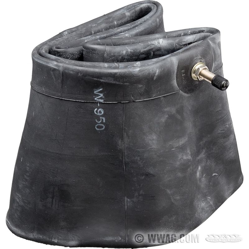

Hab was gefunden, aber ich befuerchte, dass die zuviel Versatz haben. Muss ich mir mal genau ansehen.
 Dateigröße:  165.55 KB
 Angeschaut:  5630 mal

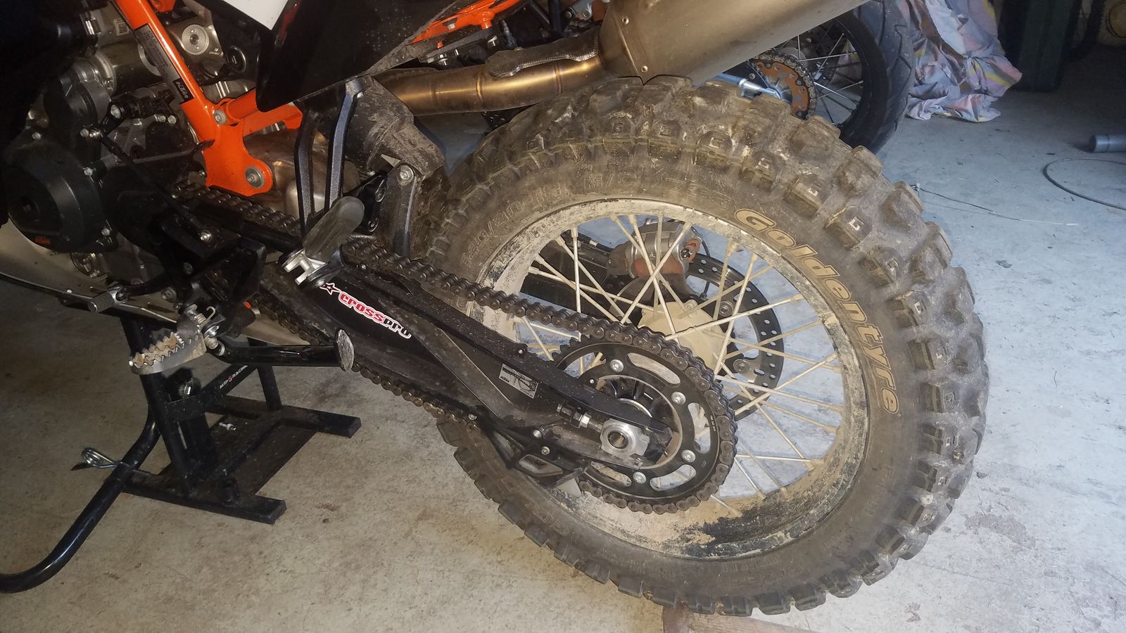

hinten passt das Rad der 950/990 1:1 (nur die Distanzbuchse und Bremsscheibe der 790), vorn sollte kein Problem sein, das Ventil ist ja hier mittig. TL Ventil raus und Schlauch rein.
 Dateigröße:  276.66 KB
 Angeschaut:  5618 mal

Also dann aber ne 2.5er Felge gleich mit Reifenhalter Wink

ollo 950 @ So, 4. Aug 2019, 22:38 hat folgendes geschrieben:
Die im Bild ist ne 3.5er...
