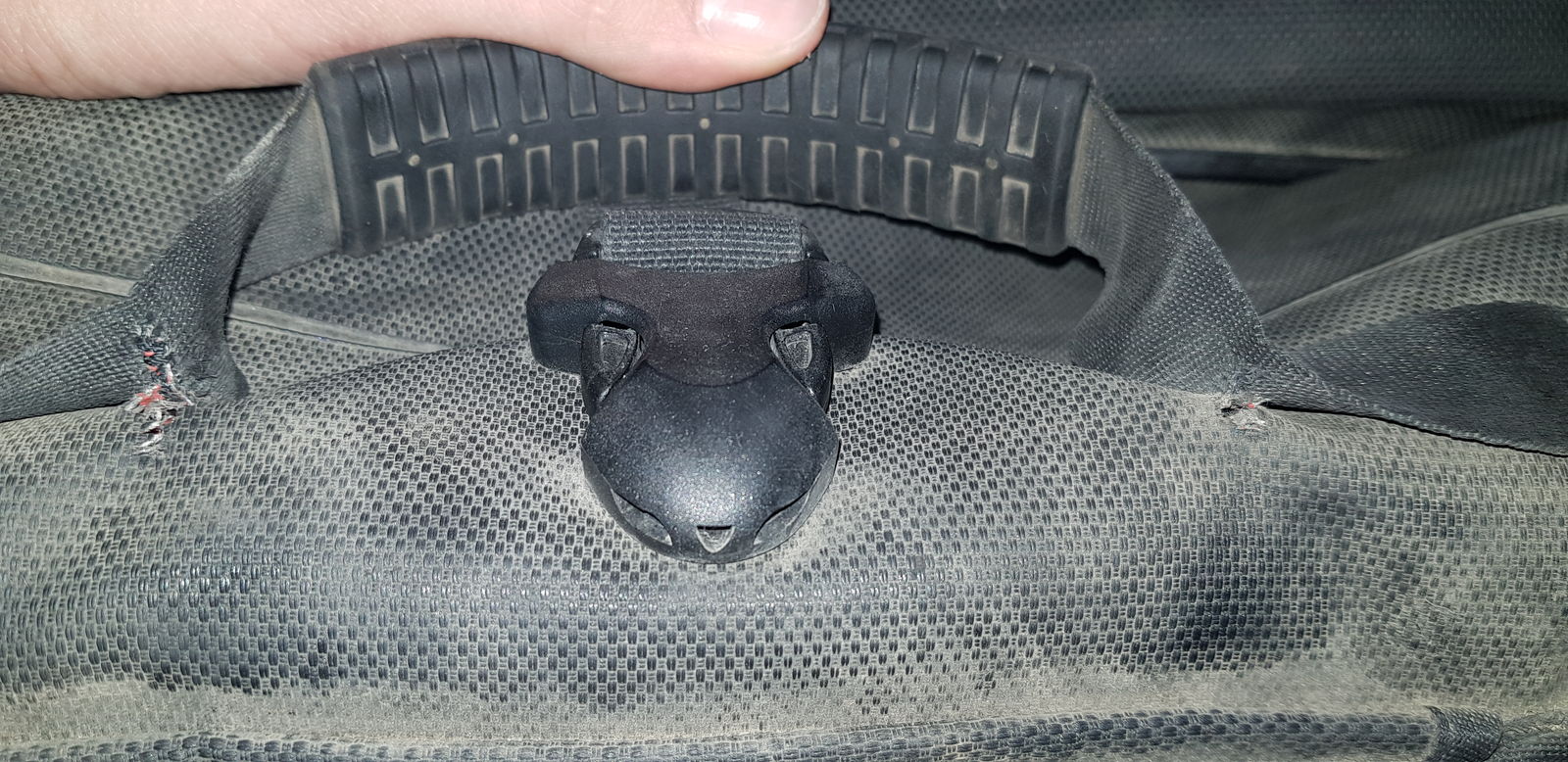

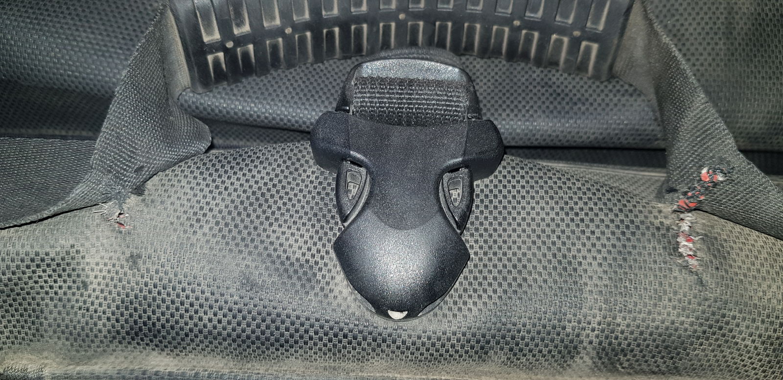

Moinsen,
nach nunmehr zwei großen Touren mit den Monsoons ein kurzer Erfahrungsbericht zu den Monsoons. Die Satteltaschen waren jetzt mit mir auf Island (so ca. 3500km) und haben die Irantour mitgemacht (14.000km). Alles in maximal beladenem Zustand, mit (grade auf Island) unglaublich viel Schotter und Gelände. Wasserdurchfahrten, Wellblechpisten, spontane Überraschungsschlaglöcher bei 80+ km/h, Autobahnetappen mit 160+ km/h sowie Umfaller und leichte Rutscher (im Sand). Hitze, Kälte, Regen und auch Schnee... und Fazit? Die Dinger sind (fast) unverwüstbar!
Bin weiterhin begeistert. Meine Sachen blieben immer trocken, die Rockstraps und Verschlüsse halten immernoch bombenfest. Kein Flattern, kein Garnix! Einziger Wehrmutstropfen sind die beiden Tragegriffe die nun langsam ausreißen:( Die vollbeladenen Taschen jeden Abend vom Moped wuchten (auf der Irantour) hat ihnen leider nicht gut getan. Gibs da ne Möglichkeit oder Erfahrungen das wieder zu flicken?
Siehe Bilder...
Schöne Grüße und nochmal vielen Dank für die sonst wirklich super Taschen!

BeitragVerfasst am : Mi, 14. Nov 2018, 5:37    Titel: Antworten mit Zitat
Bademeister02 @ Di, 13. Nov 2018, 20:57 hat folgendes geschrieben:
Ich war mit einem grossen Loch in der Ecke beim Autosattler, hält seit Jahren.

BeitragVerfasst am : Mi, 14. Nov 2018, 8:55    Titel: Antworten mit Zitat
Das kann man reparieren. Auf jeden Fall. Sattler, Schneider ... das bekommen die wieder hin. Am besten großflächig ein Stück robusten Stoff drüber legen und flächig vernähen.

BeitragVerfasst am : Do, 15. Nov 2018, 9:44    Titel: Antworten mit Zitat
Danke für die Rückmeldungen! Dann werd ich mich in Berlin mal nach einem Sattler umsehen. Falls es in der Hippsterhauptstadt soetwas noch gibt...
Mache mir dann nur etwas Sorgen um die Wasserdichtigkeit wenn ein Sattler da großflächig mit der Nadel rumhantiert. Aber sooo viel dürfte da dann ja auch nicht durchkommen.
greetz

BeitragVerfasst am : Mo, 19. Nov 2018, 9:03    Titel: Antworten mit Zitat
Du kannst den durchnähten Bereich später mit (Schuh-)Fett behandeln. Schön satt in das Material einreiben/einmassieren. Dann ist es dicht. Imprägnierspray alternativ kannst Du vergessen.

BeitragVerfasst am : Mo, 19. Nov 2018, 14:35    Titel: Antworten mit Zitat
Du kannst aber auch einfach komplett neu durchnähen, und dann von innen das hier damit draufkleben. Sollte dann dicht sein.
