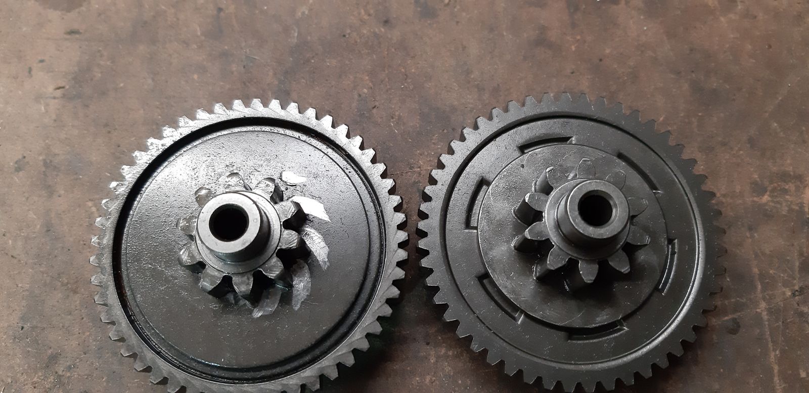

So oder so kann er aussehen.

BeitragVerfasst am : So, 30. Jun 2019, 21:39    Titel: Antworten mit Zitat
Rechts ist 2006,links ab 2006

BeitragVerfasst am : Mo, 1. Jul 2019, 8:49    Titel: Antworten mit Zitat
Das Teil besteht eigentlich nur aus einer Tellerfeder ,die von der Welle auf das Zahnrad drückt. Lässt die Kraft nach rutscht das Zahnrad zu früh. Beim Starten knallt es dann kurz. Sie Startet trotzdem. Klingt nur sehr ungesund .Eigentlich ist akut kein Handlungsbedarf. Du kannst deine Reise fortsetzen.
